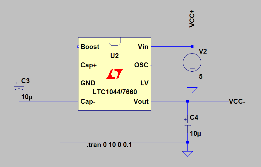

ich habe folgendes Problem: Zum Betrieb von OPVs benötige ich eine
symmetrische Spannung von +/- 5 V. Ich habe mir dazu LTC1044 besorgt.
Nun habe ich die mal zusammengeschaltet und an eine Spannungsquelle
geschlossen. Beim Messen ergab sich ein Spannungswert von ~4,9V am
Pluspol (Vin) und ein Spannungswert von ca. -4,05V an Vout. Ich habe das
auch gleich mal in LTspice simuliert. Dabei ergaben sich die idealen
Werte (+/- 5V).
Woran kann das denn liegen? Interne Abweichungen beim LTC1044? Danke für
eure Meinungen!
Gruß Richard
OP #2196817
> Ist C4 denn richtig gepolt?
Ich denke schon.
> So ein LTC1044 ist ungeregelt und hat einen Innenwiderstand,
> die Spannung sinkt also unter Belastung noch weiter ab.
Hab ich mal flux simuliert - stimmt: auch bei LTspice sinkt die Spannung
dann ab.
Welchen Einfluss hat das denn auf den Messwert, wenn die
Versorgungsspannung am OPV nicht mehr symmetrisch ist?
Zeigt so ein "Spannungshalbierer" wie unter den Link zu sehen ebenfalls
solche unsymmetrischen Spannungen oder arbeitet diese Schaltung genauer?
Viele Grüße Richard

OP #2196856
> Schau bitte noch mal ins Datenblatt!!!!
Ok. Habe ein ausführlicheres Datenblatt gefunden - bei dem ist C4
wirklich anders herum. Danke für den Hinweis. Werde ich morgen gleichmal
so probieren.
Die Versorgungsspannung ist für einen OPV, welcher den sehr kleinen
Strom (8µA...200µA) einer Photodiode in eine Spannung umwandelt. Als
Messbereich habe ich mir so 0..4V gesetzt (damit ich nicht an die 5V
rankomme). Als Schaltfrequenz habe ich 1Hz (ein, aus). Beleuchtet wird
die Diode mit anderen LEDs, weshalb ich auch keine Schwankungen aus z.B.
Leuchtmitteln herausfiltern muss, die mit Wechselstrom betrieben werden.
Gast #2196891
>Ähm... warum nimmst du dann nicht einen R2R OP und versorgst den
>unipolar?
Genau. Der MCP606 beispielsweise würde das schaffen. Schau ins
Datenblatt, da ist eine solche Schaltung drin.
