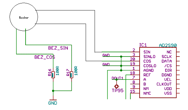

kennt sich einer von euch mit Resolvern aus?
Ich bräuchte Hilfe beim Anschließen eines Resolvers.
Mein Problem liegt im Anschluss der Massen, der einzelnen
Resolverwicklungen.
Im Datenblatt meines Auswertebausteine (AD2S90) werden alle
Bezugspotentiale auf Masse gelegt. Siehe Anhang Seite 5.
In einer Schaltung habe ich allerdings gesehen, dass die Bezüge für die
Ausgangssignale mit einem 100 Ohm Widerstand gegen Masse gelegt werden.
Die Eingange SINLO und COSLO des AD2S90 sind direkt mit Masse verbunden.
Siehe Schaltplan.
Das Datenblatt des Resolvers (Tamagawa) verstehe ich so, dass die
Signale differenziell gemessen werden sollen.
Was ist nun richtig???
1. Alles auf eine Masse?
2. Sekundärwicklung mit 100 Ohm gegen Masse, und Eingänge des AD2S90 auf
Masse
3. Differenziell messen
Vielen Dank für eure Hilfe.
Benjamin
OP #2197852
minifloat schrieb:
> In Störverseuchten Umgebungen wird das besser sein.
Da es sich nur um eine Demonstrationsplattform handelt, ist die
Störanfälligkeit nicht so super wichtig.
Kennt denn jemand den Sinn von den 100 Ohm Widerständen?
Mir würde da nur Kurzschlussfestigkeit einfallen, oder sind die für
etwas anderes?
Benjami
