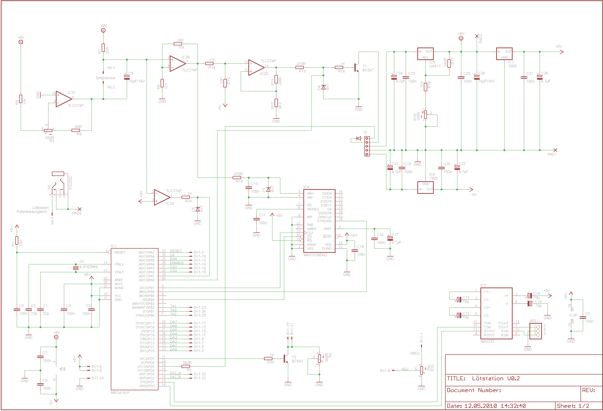

Ich spiele mit dem Gedanken mir eine Lötstation von R.Steigemann nach
zubauen. Hab mal den Schaltplan angehängt.

von Hans M. (hansilein)
Auf der Seite steht
"Ich hatte den MAX191 noch von einem ausgeschlachteten Gerät in meiner
Bastelkiste, daher habe ich ihn verwendet.
Im Prinzip würde auch jeder andere 12Bit AD-Wandler funktionieren, der
über eine passende Referenz verfügt (oder an den eine passende Referenz
angeschlossen wird).
Bei größerer Nachfrage würde ich die Firmware evtl. auch auf einen bei
Reichelt erhältlichen Typ umschreiben.
MAX 187 CCPA gibts bei Reichelt und sollte gehen, 4V Referenz,
sertieller anschluss, 12 bit.
Ob die Ansteuerung gelich ist müsste man überprüfen.

Der Herr Steigemann, der die Lötstation ins Netz gestellt hat, hat mir
gerade wegen des MAX191 geantwortet. Bei ihm hatte ich auch wegen des
Problems angefragt. Er schlägt den MCP3201 vor, wobei dieser eine
externe Referenzspannung von 4,096 Volt benötigt. Evtl. muß noch die
Firmware angepasst werden.

von Ralf E. (r_e)
Max187 liegt ja auch je nach Lieferant bei 15-20€, den MAX191 gibts z.B
bei TME.EU, liegt aber auch bei a 25€. Ist IMHO für eine Lötstation
etwas übertrieben.
Eine Kombination aus MCP3201 (ca. 2€) + MCP151 (Referenz, ca. 0,50€,
Beide als SMD noch billiger) geht da schon eher.

ich hab mich jetzt auch auf den MCP3201 + MCP151 festgelegt, zumal mir
Herr Steigemann bestätigt hat, dass der ohne Firmwareanpassung
einsetztbar ist.

von Ralf E. (r_e)
dann werde ich noch einige Tage auf eine Antwort von Herrn Steigemann
warten.
der Fehlerspeicher ist keine Problem, FlipFlop vor T1 (R16), wird beim
Einschalten der Lötstation (oder zusätzlich per Taster) gelöscht und im
Übertemperaturfall durch den Komperator IC2D gesetzt. Ist auch in
einigen Schaltung zum Weller hier im Forum schon mehrfach so
beschrieben.
Die Standby-Funktion könnte natürlich am einfachsten Hr. Steigemann per
Software verwirklichen, wenn die Sourcen nicht veröffentlicht werden.
PB3 am Atmega ist ja noch frei. Diesen Pin abfragen und dann
zeitverzögert auf eine Standbytemperatur regeln (evtl. Standbytemp. und
Verzögerung programmierbar).
Dann eine Gabellichtschranke oder einen Schaltkontakt an den
Lötkolbenständer...
Ohne Softwareänderung könnte man die Standbyschaltung parallel zu einer
der Temperaturauswahltasten legen und die Temp. dort einstellen.
