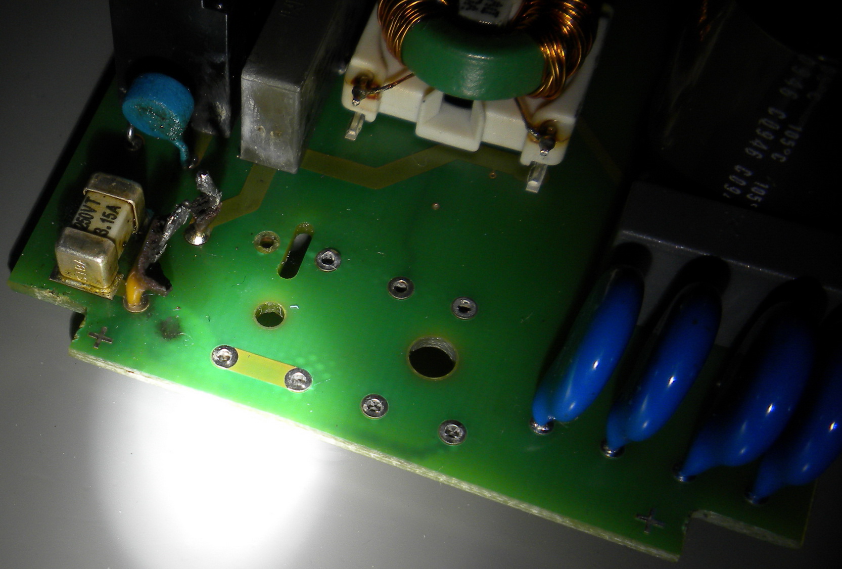

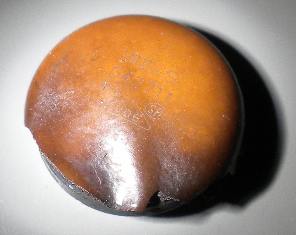

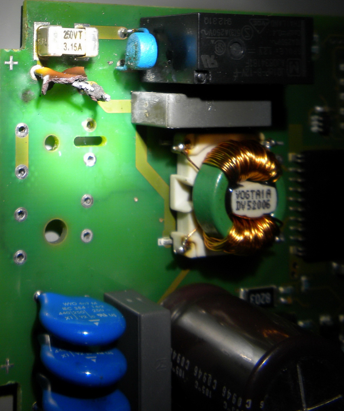

Hallo Freunde, ich habe hier ein kleines Problem. Wir hatten in der Wohnung das Problem das der FI dauern Fiel aus unerklärlichen Gründen. Bei der Fehlersuche wurde dann mehrmals der FI eingesichert und hat wieder ausgelöst, der Übeltäter war dann eine defekte Wohnzimmerlampe mit N+PE schluss. Allerdings hatte ich nach der Fehlerbeseitigung das Problem das meine Wohnung kalt blieb, bei genauerer Untersuchung stellte sich heraus das die Heizungspumpe nicht mehr anzeigt, denn die Wilo Pico haben ja ein Display. Daraufhin habe ich die pumpe getauscht durch eine altes Ersatzmodell und die neue zerlegt, die Steuerplatine entlötet und muss feststellen das hier ein Bauteil geplatzt ist, wahrscheinlich durch das ca. 30 malige wieder einsichern in kurzer Zeit. Ich würde die Pumpe gern wieder zum laufen bekommen konnte aber das Bauteil nicht identifizieren, es bedindet sich direkt nach den Netzstecker. Ich habe 3 Bilder angefügt und auf den Bauteil ist folgende Aufschrift: WE-S 542711 9N* Ich hoffe ihr könnt mir bei der Identifizierung helfen und mir ein austausch teil vorschlagen. Vielen Lieben Dank! Mit freundlichen Grüßen Reinahrd W.
Das war wohl mal ein Heißleiter (NTC), welcher zu Lebzeiten den Einschaltstrom begrenzt hat.
sieht aus wie ein Heißleiter, NTC, sowas in der Richtung: http://www.conrad.de/ce/de/product/500418/HEISSLEITER-EINSCHALTSTROMBEGRENZER-S2/0241510&ref=list
#2198583
Magnus Müller schrieb: > Das war wohl mal ein Heißleiter (NTC), welcher zu Lebzeiten den > Einschaltstrom begrenzt hat. Seit wann ist auf einem NTC ein VDE Prüfzeichen? Bei Ausfall von sicherheitskritischen Bauelementen sind seriöse Hersteller oft daran Interessiert diese zur Analyse zu erhalten. Ich habe schon mal einen Backautomaten anstandslos umgetauscht bekommen, nachdem sich ein Relais mit Rußflocken verabschiedet hat. Gruß Anja
Hallo, Ich tippe auf einen Varistor der Firma Würth Electronic. hias
Hallo, das blaue kleine Bauteil das hinter der SMD Sicherung sitzt ist ein PTC auf dem steht: PTC 844C auf der Platine sind auf der Rechten seite nochmal 4 blaue runde Bauteile in Reihe auf denen folgendes steht: WYO 4n7 IEC 384 - 14/2 440|220| 250~ X1 | Y2 sind 4 mal die gleichen. Vllt. hilft das. @Anja, der einwand ist ja toll, aber ich musste für die Pumpe nicht bezahlen und hab die Platine jetzt schon ausgelötet. Ätsch ;) Danke!
kurze Recherche bei Würth: http://katalog.we-online.de/kataloge/eisos/media/pdf/820542711.pdf :)
Hallo, hundert Punkte, hab ihn gefunden von Würth: http://katalog.we-online.de/kataloge/eisos/index.php?language=xx&pf=WE-VD Vielen Dank erstmal, finde ich da einen ersatztyp? Gruß!
Hallo, geht dieser hier? http://www.reichelt.de/Heissleiter-Varistoren/VDR-0-6-270/index.html?;ACTION=3;LA=444;GROUP=B15;GROUPID=3114;ARTICLE=22316;START=0;SORT=artnr;OFFSET=16;SID=11TcrH1H8AAAIAAExSYpo141c1fbe8d515a89d25e23b53c6cb305 Eckdaten sind gleich. Danke!
