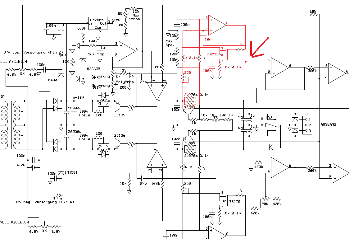

Ich hab für mein Doppelnetzteil einen Stromspiegel analog zu dieser
Schaltung aufgebaut:
http://www.dg7xo.de/selbstbau/nt-power-modul.html
Unten im rot markierten Teil sieht man den Highside-Shunt von ca. 0.1R.
Der OP steuert den BS250 so auf/zu, dass der Strom durch ihn am 1k
Widerstand den gleichen Spannungsabfall erzeugt wie über dem Shunt.
Dieser Strom fliesst dann durch den 10K Widerstand und erzeugt im
Endeffekt einen 10x so großen Spannungsabfall. An ihm greife ich die
Spannung für das Digitalvoltmeter ab, die dem Strom in A entspricht.

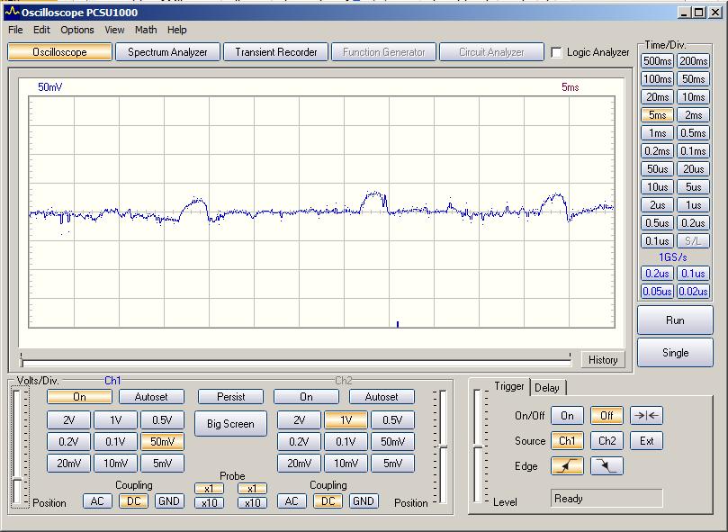

Dummerweise schwingt das ganze sobald Strom fliesst. Bei einem Strom von
ca. 1A sieht man am 10k Widerling eine Schwingung mit ca. 50mV
Amplitude.
Ich kenn mich mit Oszilloskopen nicht so aus (ist mein erstes größeres
Analogprojekt) aber ich interpretiere das mal als 50Hz.
Versorgt wird der OP (LT1001) mit +/- 17V direkt aus
Gleichrichter+Siebung, also die noch ungeregelte Spannung des Netzteils.
Die maximale Ausgangsspannung des Netzteils ist 14.5V. Damit sollte der
LT1001 eingangsseitig ja klarkommen.

Es muß mindestens ein R zwischen OpAmp - Eingang und 1k Widerstand um
den 10nF vom S des MOSFETs zu trennen. Und mach die 100nF vom + Eingang
nach Masse weg.

Ist das denn nun der Versorgungsrippel der da durchschlägt?

von MaWin (Gast)
> und das Problem bleibt exakt das gleiche :(
Wie geht's denn nach deinem Ausgang des OpAmps wo 6 dransteht weiter ?
Keine Bauteilnummern, man kriegt Augenkrebs bei diesem "Schaltplan".
 --+--Shunt--+--- Ausgang
   1k        +--|+\
  S|                  |
   I|-----------------+
   10k
 Masse
Das sollte ja erst mal funktionieren wenn die Spannungen am Shunt noch
im common mode Bereiche des OpAmps liegen.
   1k        +--|+\
   +----1k---+--|-/   |
  S|        10nF      |
   I|--------+--------+
   10k
 Masse
So wäre er stark kompensiert.
Aber was folgt danach ? Ein Spannungsfolger als Buffer an 10k, der von
560k gefolgt wird ist ja schon abenteuerlich genug, dann verglichen per
weiterem OpAmp an einer Leitung die per BC547 zu NEGATIVEN Regelspannung
geht ist vollkommen abstrus, das ganze bekommt den Strom-Sollwert über
68k und scheint nicht analog, sondern als Komparator aufgebaut zu sein,
ich weiß da nicht mehr was du da machen willst.
von kent (Gast)
Ja der Schaltplan ist grauenhaft ich weiß, hab bislang keine Zeit gehabt
den schön zu machen :)
Nach dem Buffer gehts direkt an den ADC der Digitalanzeige (nicht
eingezeichnet) UND an einen Komparator der mit dem Maximalstrom
vergleicht und der wiederum steuert ein RS Flipflip. Der Transistor ist
nur dazu da bei Kurzschluss bzw. >6A den Referenzwert für den
Maximalstrom runterzuziehen sodass die Sicherung in jedem Fall
anspringt.
Ist aber auch egal denn wenn ich den Buffer-OP aus der Fassung nehme ist
nach dem rot markierten Punkt alles weitere abgeschnitten und ich hab
immer noch das gleiche Problem. Es hat also mit dem folgenden Teil
nichts zu tun.
Für die Kompensation hab ich schon versch. C's probiert, das bewirkt
genau gar nichts.

An der Versorgung scheint das aber gar nicht zu liegen. Wie gesagt wurde
probehalber mit zwei Festspannungsreglern versorgt und deren Ausgang
nochmal mit dem Oszi geprüft - völlig glatt. Am Ausgang des Stromspiegel
war dann aber wieder die gleiche komische Schwingung zu sehen.

Also mit Regler hat das hier nix zu tun. MaWin war ja so nett und hat
die relevante Schaltung nachgezeichnet. Das ist im Prinzip der "current
monitor" aus dem Horowitz bzw. aus diversen OP-Datenblättern oder eben
dem verlinkten AVR-Projekt.
Belastet wurde unsymmetrisch, nur positiver Zweig. Die Ausgangsspannung
des Netzteils schwingt NICHT. Nur der "current monitor".
Was mir noch einfiel: Das 250R-Trimmer mit dem man das fein abstimmt ist
mit ziemlich langen Kabeln (20-30cm) verbunden da ich das Ding am
Gehäuse montiert habe. Kann es daran liegen?
