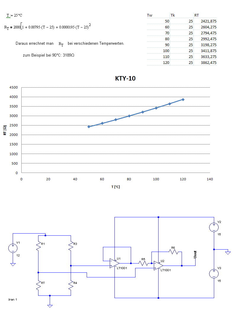

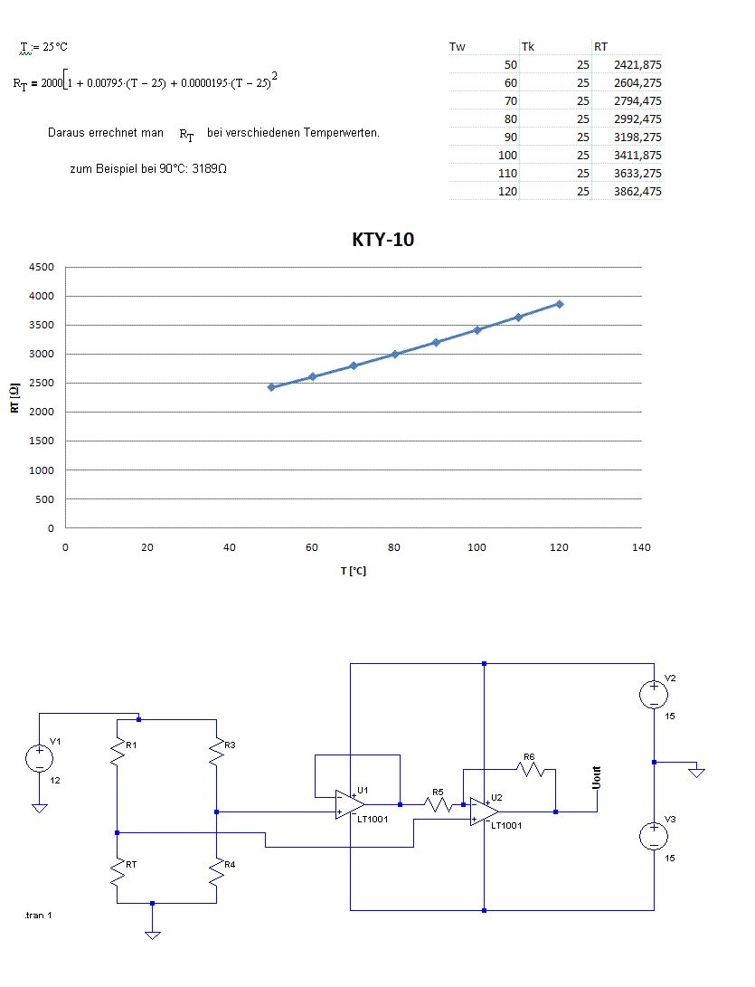

Ich habe versucht eine Messschaltung für die Temperaturregelung zu
entwerfen.
Als Temperatursensor wird eint KTY-10 verwendet. Dieser soll mit einem
Linearisierungswiderstand für den gegebenen Temperaturbereich (50-120°)
beschaltet werden.
Die nachfolgende Verstärkerschaltung soll so ausgelegt werden, dass die
Ausgangsspannung zwischen 0 und 5 V liegt.
Den Ansatz für die Schaltung habe ich. Die Eigenspannung liegt bei 12V.
-  Wie dimensioniere ich diese Schaltung?
-  Ist die Annahme für diese Schaltung überhaupt richtig? - Wenn, nein.
Welche Möglichkeiten gäbe es noch?
von MaWin (Gast)
Ja, aber der LT1001 ist 30 Jahre alt.
Mit einem modernen Rail-To-Rail OpAmp wie TS912 reichen 5V
als Versorgung, und zwar genau die 5V die auch der A/D-Wandler
als Referenzspannung nimmt, dann muß man sich um deren
Präzision keine Gedanken mehr machen und spart die
+15V, -15V und +12V Versorgung.
> vntwerfen.
Der Zettel sieht 100% nach Hausaufgabe aus.
Hausaufgaben machen lassen ist wie abgucken.
Erst mal suchen den passenden Linearisierungswiderstand.
Dann rechne aus, was die Parallelschaltung für Widerstandswerte hat
bei 50 GradC (nennen wir R50) und 120 GradC (nennen wir R120).
Dann nimm den Mittelwert davon, nennen wir ihn R,
da soll die Schaltung 2.5V liefern.
R4 = R
R5 = R3 = R1 = 2.5/R*12-R
R6 = R5 * (2.5 / (2.5 - 12/(R50+R1)*R50) -1)
Und für deinen Lehrer überlegst du noch, was die einzelnen Terme
der letzten Formel ausrechnen.
von uriel d. (Firma: hdl) (uriel1)
Danke.

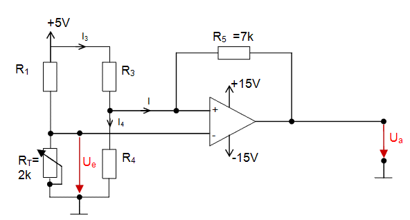

Ich hab jetz eine neue Lösungsvariante. Wobei sich die Aufgabenstellung
ebenfalls änderte. Es darf jeder beliebige Wert für die Eingangsspannung
angenommen werden.
Für mich war es daher naheliegend 5V für Ue anzunehmen.
Nur weiß ich nicht wie ich auf die Widerstandswerte R1, R3 und R4 kommen
soll?
R5 ist der Linearisierungswiderstand den ich berechnet habe.
von MaWin (Gast)
Toll.
Vielleicht solltest du ihn auch da einlöten, wo der
Linearisierungswiderstand hinkommt ?
http://www.nxp.com/acrobat_download2/literature/9397/75016148.pdf
Die Schaltung ist auch möglich, wäre mit einem Rail-To-Rail OpAmp
natürlich nicht auf die +15V/-15V angewiesen, ersetzt die obige
funktionsgleich, ist aber etwas schwerer auszurechnen, weil erst mal nur
das Verhältnis von R3|R4 berechnet wird und der Absolutwert dann
entsprechend dem notwendigen Verstärkungsfaktor zu R5 passen muß.

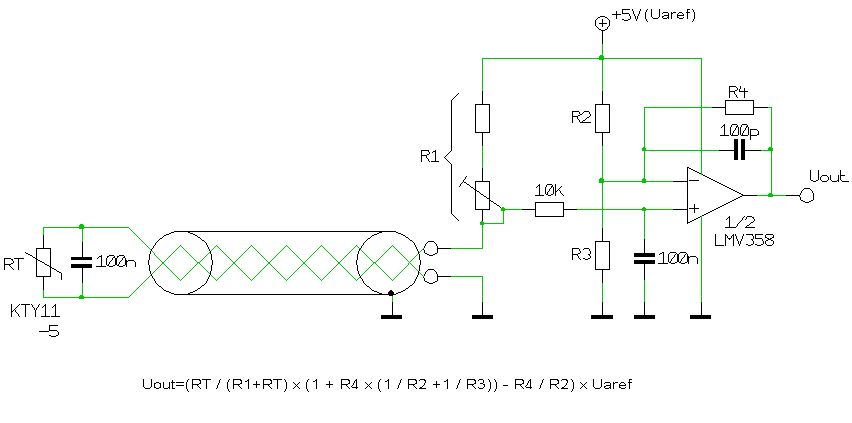

von Elena (Gast)
Ich habe das mal mit einem KTY11-5 gemacht.
von MaWin (Gast)
Linearisiert ? Wo ?
von Elena (Gast)
>Linearisiert ? Wo ?
Mit R1 natürlich:
http://de.wikipedia.org/wiki/Linearisierung_von_resistiven_Sensoren
von MaWin (Gast)
Ok, das ist ja ausführlich.
Geht natürlich ohne Werteangabe für R1 ganz gut :-)
von Ralli (Gast)
Na-na, nicht so hämisch...
Etwas Rechnen und Probieren ist doch der Spaß beim tüfteln!

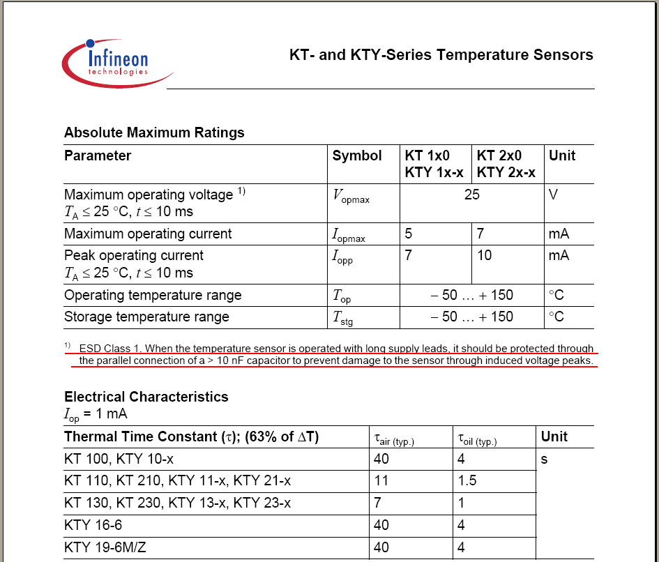

Aber was bringt der 100n direkt beim Sensor für einen Vorteil?
Und die zweiadrig verdrillt-geschirmte Leitung, wenn ein "Bein"
sowieso auf Schirm- und Massepotential liegt?
von Elena (Gast)
Schutz gegen ESD.

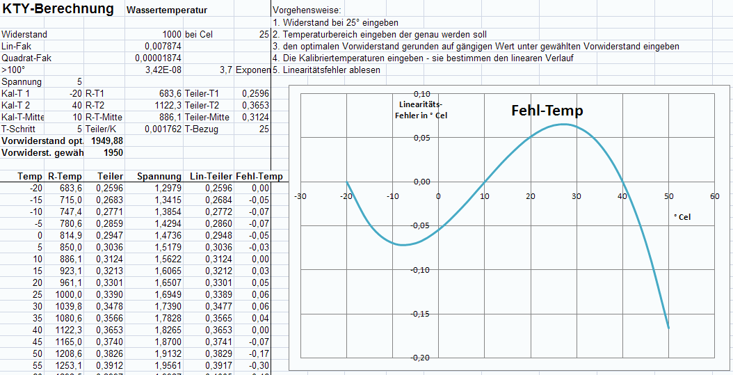

Für den Linearisierungs-Widerstand gibt es eine relativ einfache Formel.
Man wählt den Temperaturbereich (Ta und Tc), der linearisiert werden
soll. Die 3. Temperatur Tb ist die Mitte von beiden. Für diese 3
Temperaturen  liegt die Kurve genau auf einer Geraden, wenn man die
nachfolgende Formel berechnet. Mit den zugehörigen Widerständen Ra, Rb,
Rc des Sensors ergibt sich der Vorwiderstand Rv zu:
Rv=((Rb*(Ra+Rc)-2Ra*Rc)/(Ra+Rc-2Rb)
Das habe ich in einer alten Applikation von Philips gefunden.

von Ralli (Gast)
@ Elena:
Den ESD-Schutz verstehe ich schon, aber:
- Die 100 nF direkt am Sensor sind beim Einsatz des Sensors recht
hinderlich, weil er damit größer wird und nicht mehr überall reinpasst .
Am Ende des Kabels wirken die 100 nF bestimmt genau so gut.
- Wenn eine Ader auf Schirmpotential liegt, kann man sie doch gleich
durch den Schirm ersetzen - somit sollte eine einadrig geschirmte
Leitung genügen.
Verbessere mich bitte, wenn ich was übersehe!
von Sven (Gast)
Nein. Ein Spike der auf der Leitung entsteht, kann durchaus am KT
ankommen, bevor ihn am anderen Ende der C abfängt.
> Leitung genügen.
Nein. Der Schirm sollte nur am Gerät aufliegen, sonst fließt ein Strom
durch den Schirm und erzeugt eine Potentialdifferenz. Und auch nicht am
Anschlusspunkt des Sensors, sondern am Gehäuse oder Massepunkt der
Speisespannung.
von Elena (Gast)
>> reinpasst .
Genau. Das Datenblatt meint schon den Anschluß des Caps direkt über den
Pins des Sensors. Und 100nF in SMD bereiten heute auch keine
Platzprobleme mehr.
>> Leitung genügen.
>Speisespannung.
Ein Kabelschirm sollte niemals als Masserückleitung mißbraucht werden,
weil alle Störungen, die über den Kabelschirm abfließen, sich dann zum
Signal hinzuaddieren würden. Wird ein Kabelschirm dagegen als reiner
Faraday-Käfig verwendet, kann man größtmögliche Störunterdrückung
erzielen: Störungen, die den Kabelschirm beaufschlagen, fließen zur
Masse ab, während das Innere des geschirmten Kabels weitgehend feldfrei
bleibt, so, wie du im Inneren eines Autos vor Blitzschalg geschützt
bist.
So wird beispielswesie beim PROFIBUS gearbeitet: Die RS485-Leitung
erhält einen Schirm, der beidseitig auf die Gehäusemasse/Erde aufgelegt
wird. Die interne Signalmasse wird dagegen nur weich geerdet, mit
1...10nF/1kV auf beiden Seiten zur Gehäusemasse/Erde.

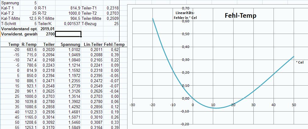

von Hermann (Gast)
Mir hat die Linearisierung mit dem Vorwiderstand keine Ruhe gelassen.
Ich habe mir deshalb eine Excel-Tabelle gemacht, um den Einfluss des
Vorwiderstands zu berechnen. Die überall angegebenen 2k7 sind nur
optimal für einen Temperaturbereich von 0° bis 85°.
Im Anhang habe ich dargestellt, was für ein Außenthermometer für -20°
bis 40° gilt. Es kommt ein Vorwiderstand von 1950 Ohm mit einem
Linearitätsfehler von ± 0,07° heraus (siehe Bild 1).

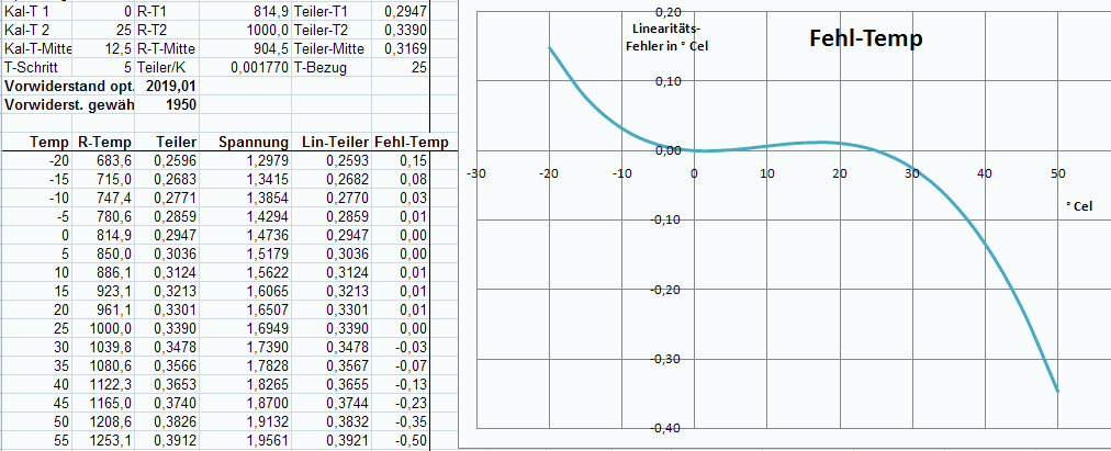

Real wird man aber die Kalibrierung bei z.B. 0° und 25° vornehmen -
diese Punkte bestimmen dann den linearen Verlauf. Hierdurch wird der
Fehler etwa verdoppelt auf ±0,15° (Bild 2). Das ist ja immer noch sehr
gut.
Das 3. Bild zeigt den Verlauf bei den typischen 2k7 und der gleichen
Kalibrierung. Der Linearitätsfehler ist jetzt bei -20° auf 0,6°
gestiegen.
Ist ja alles nicht schlimm, aber warum soll man ohne Not den Fehler
machen. Die Formel von gestern zu berechnen, ist ja schnell gemacht.

von Hermann (Gast)
@joe:
Viele Dank für den Link. Danach habe ich lange gesucht - ich hatte nur
eine vergilbte alte Kopie und da fehlte der Parallel-R. Jetzt wird klar,
wozu man den Parallel-R braucht: wenn der berechnete Vor-R bei der
gegebenen Versorgungsspannung einen zu hohen Strom ergibt und zur
Eigenerwärmung führt. Bis 5V sollte der Parallel-R gerade noch
entbehrlich sein.

von Hermann (Gast)
Sven schrieb:
>> Hierdurch wird der Fehler etwa verdoppelt auf ±0,15°
> Du Optimist.
Was meinst Du damit? Ich habe nicht gesagt, dass die Messung jetzt auf
±0,15 ° genau wird. Ich spreche nur von einem zusätzlichen
Linearisierungfehler, den man leicht vermeiden kann. Die großen Fehler
entstehen durch den nicht exakten Widerstand für 25° und die nicht
genaue Kalibrierung bei den beiden Temperaturen.
