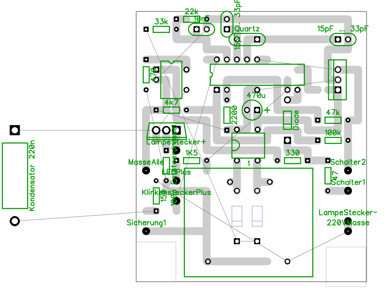

Ist der Fehler in der Realisierung der Schaltung zu suchen(Abstände 230V
WS <-> 5V GS)

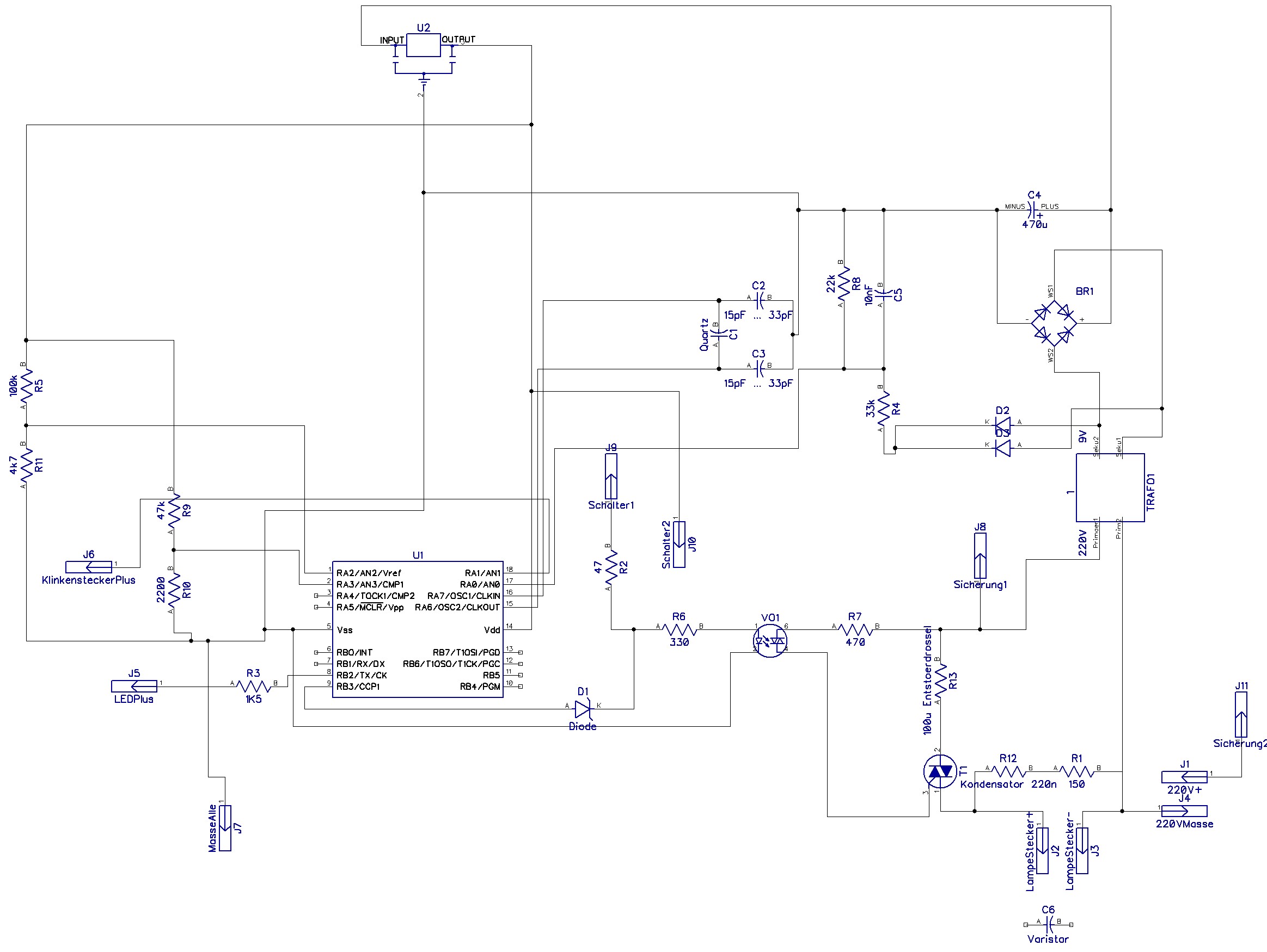

Gast #2199564
mhh schrieb:
> R1 und R(C?)12, sollten die nicht über dem Triac statt der Lampe liegen?
Das geht beides. Hat Vor-, und Nachteile. Du hast recht, es heißt C12.
Ist aber nur in der Zeichnung falsch(gewesen).

Fangen wir an:
U-Teiler R4 & R8. Sind diese zwei Widerstände ausreichend dimensioniert?
Denn dort könnte ja eine Überspannung auftreten, wenn statt 230V eine
Überspannung auftritt. Ein Trafo ist kein Spannungsbegrenzer.
Die Spannungsquelle ist ja "die gleiche", welche zerhackt wird.
VO1 ist ein MOC3023
T1 ist ein BT 136/600
Sind dort Fehler mit der Temperatur zu erwarten?
Allgemein: Ich messe ungern an 230V.

Zeig doch mal ein Foto von deinem Aufbau...
> Gute oder schlechte Dimensionierung erkennst du auf dem Schaltbild.
Ich kann die beste Dimensionierung mit einem schlechten Aufbau
vermurksen. Und eigentlich kann bei der Schaltung, die du hast, ausser
der Software nicht viel schiefgehen...
Das Problem ist nicht hier im Schaltplan (mal von dessen
Eigenartigkeiten abgesehen).
Rechne mal nach, wie hoch die Spannung werden müsste, bevor etwas
kaputtginge: der uC kann an seinem Eingangspin über die Schutzdiode
sicher 10mA ab. Dieser Strom wäre bei 10mA*33kOhm = 330V am Trafo
erreicht. Erwartest du eine derartige (dauerhafte) Spannungüberhöhung?

Oder die Zeit vom Nulldurchgang bis zum Zündzeitpunkt für das Opto-Triac
wackelt etwas und ist so lang, so dass die Zündung in die nächste
Halbwelle rutschen kann (Schaltschwelle, programmiertes Zünd-Delay)?

> Die Phasenverschiebung zwischen Triac und Opto-Triac durch die Drossel
> R13 könnte ein Problem sein. Hast du das mal mit LTSpice simuliert?
Nein, ich habe LTSpice nicht. Was würdest du wie ändern?
Gast #2202702

Gast #2222010
Anbei der Aufbau.
Ich antworte der Allgemeinheit in der Hoffnung, konkrete Anregungen zu
finden. Mich interessieren nur die Antworten von denen, die konkrete
Anregungen geben können und nicht aus Haß auf Ihre Mutter, Ehepartner,
oder fehlender (Ehe)partner versuchen, Ihre Unzulänglichkeit mit
Beleidigungen eines völlig fremden Menschen (mir) zu kompensieren.
Zum Inhalt:
Leider funktioniert ein
Start:
Triac aus
Warten AusZeit 'AusZeit = 10000 - EinZeit
Triac ein
Warten EinZeit
GOTO Start
nicht, da es asynchron ist. Ich bin also doch auf den Nulldurchgang
angewiesen, jedes eigenständige Wiederholen scheint die Schaltung "aus
dem Takt" zu bringen.
Mit Beachtung des Nulldurchgangs ist das Signal sehr sauber - bis auf
die genannten Aussetzer.
Ich habe es vorläufig so gelöst, damit kein Aufblinken sondern ein
Ausschalten die Folge ist:
    While Audioeingang = Ein
        Pauseus Zeit - Ausgleich
        If Welle = Ein Then
            Triac = Ein
            Pauseus 10000 - Zeit
        EndIf
        Triac = Aus
        If Welle = Ein Then
            While Welle = Ein
            Wend
        EndIf
        While Welle = Aus
        Wend
    Wend
Pauseus = Warte Zeit in µs
Zeit = Wird per parallel Laufendem Timer von 10000 abgezogen.
Ausgleich = Kompensation der Ausschaltzeit, es gibt keinen
Nullpunktdurchgang sondern - wegen der Komparatorreferenzspannung - ein
Nullpunktfenster. Ausgleich = 1/2 Zeit des Nullpunktfensters
Das funktioniert wie es soll - eine gute Lösung ist es nicht.
