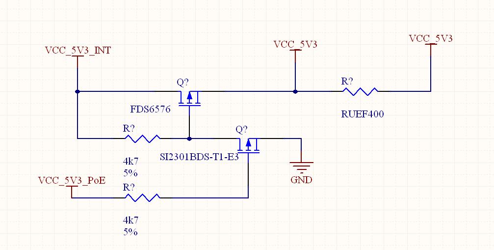

Also
1. 2 Netzteile mit je 5,3V (Schaltnetzteile)
2. Ein HF Sende IC
3. beide bis zu 3A
4. Spannungsabfall max 0.1V
5. Muss nicht unterbrechungsfrei sein
Relais will ich nicht verwenden aufgrund von Platz und Haltbarkeit
Ich hab mir jetzt mal was einfallen lassen, vielleicht könnte das ja so
Funktionieren

Thomas St. schrieb:
> 1. Konzept währe den Transistor der 1. Spannung Sperren zu lassen
> wenn die 2. Aktiv ist.
So gehts doch auch.
Der P-Kanal-Fet ist eingeschaltet, solange die untere Quelle aus ist.
Wenn die untere Quelle ein ist, ist Ugs=0 und der Fet ist aus. Das geht
natürlich auch im Massezweig (wäre sogar besser wegen der gößeren
Auswahl an LL-N-Kanal-Fets).
Gast #2199200
Wie benimmt sich die nicht aktive Quelle, d.h.
- wie ist der Innenwiderstand?
- kann/darf da die Spannung der anderen Quelle anliegen?
Hat eine der Quellen Priorität vor der anderen?
Gast #2199228
Die Nichtaktive Quelle ist weiterhin am Arbeiten wenn das Kabel
einsteckt ist, aber wenn die 2. Quelle Angesteckt wird soll diese Primär
aktiv sein.
