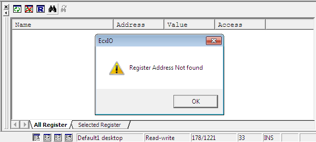

Gast #2200637
... schrieb:
> Nennt sich Debugger und hört bei Renesas auf den Namen KD30
> (zumindest bei mir).
Nene so war das nich gemeint. Debugger kenn ich schon aber da fehlt
leider eine wichtige Funktion. Und zwar die ,dass ich betrachten kann
welche pins gerad was für eine Schaltung (0,1) haben.
Wenn ich im Debugger nämlich eine Port-Variable (z.B. p1 oder p1_0 etc.)
als Watch deklariere , dann wird "not active" angezeigt während des
ganzen Programmverlaufs( ja ich weiß wie ein Debugger funktioniert ;) )
Beim Namen vom DB bin ich mir unsicher. Ist aber glaub
MC16_R8C_FoUSB_UART.
Ahnung?
Wild
Gast #2200698
Ralf schrieb:
> Gibt's da kein 'Hardware-Fenster' ???
Mag sein , aber ich hab keine Ahnnung wo des ist :D.
Ich liste mal alle Teile auf die ich sehen kann.
-Registers (nimmt keine Adressen an :-|)
-RAM Monitor
-I/O
-Status
-Memory
-Watches (C und asm)
-S/W Breakpoints
Und bei keinem seh ich die richtigen Adressen etc...

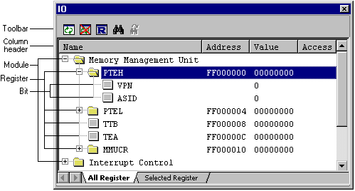

Helfer schrieb:
> Bei meinem Debugger (PD30SIM Version, Ja ich weiss ist alt :-) muss ich
> in dem Fenster http://www.mikrocontroller.net/attachment/111009/IO2.png
> einen Rechtsklick machen und dann über Load I/O File die
> Registerdefinition für den µC laden, die in der Datei
> D:\Elektronik\R8C\HEW\Tools\Renesas\DebugComp\Platform\PDTarget\PD30SIM\ IO
> Files\R8C13.IO enthalten sind.
