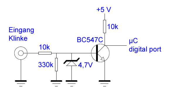

Hallo!
Die angehängte Schaltung habe ich im Internet entdeckt
(www.acxsynth.com) als Schutzschaltung für den digitalen Eingang eines
PIC.
Die Eingangsspannung kann von -15 bis +15 Volt betragen, wobei nur die
positive Spannung relevant ist. Der Klinkenstecker kann während des
Betriebs aus- und eingesteckt werden, deshalb muss die Schaltung
einigermaßen kurzschlusssicher sein.
Ist diese Schaltung geeignet, einen Atmega digital-Eingang zu schützen
und hat diese Vorteile gegenüber einer Clampdioden-Schutzschaltung?
Könnt ihr mir bitte als Nicht-analogiker die Funktion erklären?
Der 10k am Eingang ist wohl der Basis-Widerstand? Der 330k
möglicherweise eine Art Pulldown um bei offenen Eingang unerwünschte
Einstrahlungen zu verhindern? Ist die Zenerdiode nötig, es dürfte doch
auch eine 1N4148 zum Sperren negativer Spannungen reichen?
Wutzel freut sich auf jede Antwort.

Eher Unsinn, wie man an der 4V7 Z-Diode an der Basis erkennen kann.
Wenn die Spannung von druassen WIRKLICH nur +15V..-15V betragen klann,
tut es ein simpler Vorwiderstand, durchaus 100k, und die internen
Schutzdioden des uC.
Wenn von aussen noch Störungen mit hohen Freqtenzen reinkommen (Kabel
als UKW Empfangsantenne), sollte man noch eine Drossel in der Leitung
oder einen Kondensator nach Masse davor schalten.

Ziemlicher Overkill.
Ist sie.
Ja.
Eher weniger.
Ja, und gleichzeitig Strombegrenzung
> Der 330k
Quasi, aber eher, um Leckströme anzuleiten.
Ja.
> Eher weniger.
naja... mit der SChaltung kann mein eine Fremdversorgung über die
Clampingdioden praktisch ausschließen. Kann also gar nicht mal soooo
verkehrt sein.
>verkehrt sein.
Also, ich finde die Schaltung jetzt auch nicht supersinnlos.
Über den Nutzen der 4V7-Zener kann nur spekuliert werden. Da sie
DC-mäßig unsinnig ist, kann man vermuten, daß da vielleicht die
Sperrschichtkapazität mitgenommen werden sollte, um für den Transistor
die Anstiegszeit zu begrenzen, also eine Art ESD-Schutz für Arme.
Ansonsten reicht natürlich auch eine 1N4148.

Der Autor von http://www.acxsynth.com scheint sich selbst nicht ganz
über diese Diode im Klaren zu sein. Die Schutzschaltung taucht in
mehreren seiner Schalt- und Bestückungspläne auf, mal mit 4,7V-Z-Diode,
mal mit 4,8V-Z-Diode (??), mal mit 1N4148 und mal ganz ohne. An einer
Stelle schreibt er auch, die Z-Diode sei "facultatif". Auch die
verwendeten Widerstände variieren stark. wobei die nicht arg kritisch
sind. Aber nur selten stimmen die Werte im Schaltplan mit denen im
Bestückungsplan überein.
Ich würde eine 1N4148 nehmen, damit sich unsere Nachkommen, wenn sie
eine Tages deine Schaltung ausgraben, nicht wieder die Köpfe zerbrechen
müssen ;-)

> Da der Transitor nur 5v Ube  aushällt
Kaum. Schon bei 1V Ube wird er kaputt sein.
Du meinst Ubereverse, die ist aber durch die Diodenfunktion der Z-Diode
schon auf -0.7V begrenzt.
Es würde auch nichts ausmachen, so lange ein Vorwiderstand dran ist der
den Strom begrenzt, denn in Reverse-Richtung beginnt er dann zwar bei
6-7V zu leiten, aber nicht anders als eine Z-Diode auch. Verpolate
BE-Diodenstrecken von Transistoren werden öfters mit Absicht als
Z-Dioden benutzt. Daß der Transistor danach eventuell etwas mehr rauscht
spielt in der Anwendung als Digitalschalttransistor keine Rolle.
