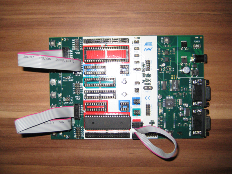

Hallo Leute,
ich habe gestern mein neues STK500 bekommen da ich mich nun etwas mit MC
beschäftigen möchte. So nun wollte ich mal testen ob das Board auch
richtig Funktioniert. Hab gestern mal ein Testprogramm aufgespielt das
alle LED Blinken lässt. Das hat auch für kurz Zeit funktioniert. Nach
kurzer Zeit wurden die LED´s aber nur noch sehr langsam angesteuert.
Ist das Board nun kaputt?
Hätte eventuell jemand ein kleines Testprogramm das ich mal auf meinen
ATmega8515 aufspielen kann?
Als Programmier Methode wurde ISP ausgewählt...welche frequenz sollte
ich denn einstellen?
Anbei hab ich mal ein Bild wie die Konfiguration des Boards aussieht.
MFG
Matthias

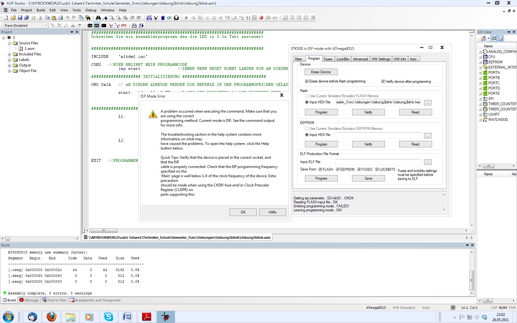

Wenn ich jetzt versuche das Programm drauf zu schreiben bekomme ich
immer diese Fehler Meldung.
Was muss ich denn bei dem ISP Mode alles enistellen das es richtig
funktioniert. Hab schon alle Frquenzen ausprobiert. Gab keine besserung.
Gast #2200116
- Fuses verstellt? Wenn dadurch der Takt abgeklemmt wurde, dann hilft
nur noch HV-Programmierung. Ev. reicht es schon, den externen Oszillator
vom STK500 anzuschließen - je nach Fusestellung.
- Falls der interne Takt verwendet wird (Fuses nicht verstellt), dann
muss die ISP-Takt <250kHz sein.
- m16def.inc steht noch immer da, wirkt aber erst, wenn du neu
kompilierst und statt vom Hex-File den Button bei 'use current
simulator/emulator flash memory' anwählst. Ist der aktuell angewälte
File Uebung2blink.hex auch ok?
