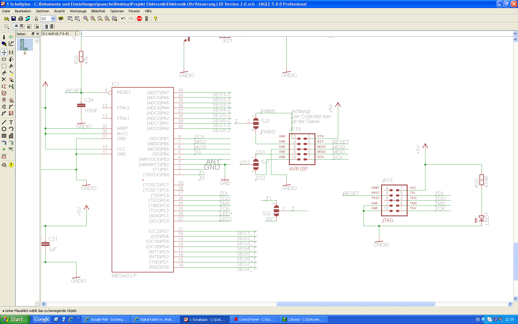

Hallo Leute,
ich habs noch nie gesehen, aber mir ist ein Atmelcontroller
explodiert. Ich würde mich freuen, wenn Ihr einen Tipp habt.
Das Projekt sieht wie folgt aus:
Es geht um eine große LED-Uhr
Ein Atmelcontroller ATMega128 (SMD Ausführung) übernimmt
die Führung, er misst die Temperatur, Uhrzeit (Zeitsignal),
Helligkeitmessung, ... .
Gleichzeitig ist er SPI Master
Über den SPI-BUS werden zwei weitere Controller ATMega324 (DIL)
angesteuert (als SPI Slave). Diese steuern dann die LED-Balken an.
Das hat auch schon alles funktioniert.
Auf jedem Board habe ich zusätzlich die JTAG-Schnittstelle
herausgezogen.
Als ich bei ATMega324 das Jtag reingesteckt habe, ist er regelrecht
explodiert mit Funkenflug ect. ... wirklich richtig heftig!!!
JTAG ist in Ordnung. Alle Leitungen i.O.
Auf den Master Board ist aber die SCK Leitung mit zerstört worden.
(Controller arbeitet noch läßt sich aber nicht mehr über SPI
programmieren nur noch übers JTAG).
Meine Frage: Kann es sein, beim Einstecken des JTAGs, der Slave SPI zum
Master wurde und dadurch die SCK-Leitungen beide zu Ausgängen?
Hab Ihr noch andere Ideen?

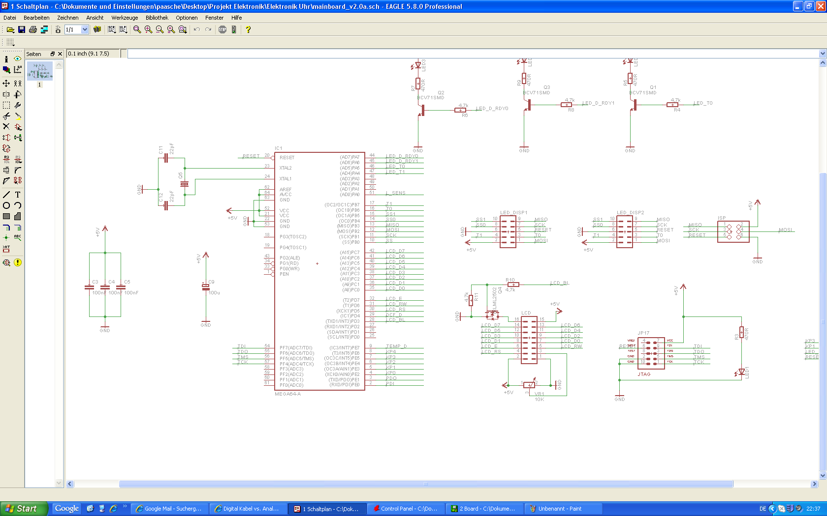

Ich habe die Schaltpläne mit rangehangen. Was ich nicht verstehe: Warum
lief es ohne JTAG. Ich habe alle Leitungen nochmals kontroliert und Sie
sind nur am Controller.
