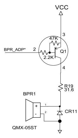

arbeite gerade einfache Schaltpläne durch, weil ich halbwegs versehen
will, was da so passiert.
Habe nun ein kleines Verständnisproblem mit der Schaltung im Anhang. Im
Prinzip handelt es sich dabei nur um die einfache Ansteuerung eines
Piezo-Piepsers. So weit ich das sehe, piepst der BPR1, wenn an der Basis
des PNP-Transitors 0V anliegen. Aber wofür ist der 47K-Widerstand gut?
Habe dazu keine brauchbare Beschreibung gefunden.
Kann mir das jemand kurz erklären? Könnte ich den Widerstand nicht
einfach weglassen?
Vielen Dank im Voraus!
Wenn du die Basis einfach unbeschaltet lässt, dann wird ihr Pegel mit
diesem Widerstand definiert so gelegt, dass der Transistor sicher
sperrt. Sonst könnte z.B. durch Einkopplungen oder Leckströme der
Transistor "ein wenig" leiten...
Es ist idR. immer gut einen solchen BE-Widerstand bei Schalttransistoren
vorzusehen...
Gast #2200534
Frage ist, wer den Transistor sooo gezeichnet hat oder welche konkrete
Typ das sein soll. Dann kann man im Datenblatt genauer nachsehen was
wirklich drin ist.

Pullup! Bingo! Das war dann doch fast zu einfach. Danke für Eure
Antworten!
Das mit dem Transistortyp war mir jetzt noch nicht so wichtig. Hab vor
da einen Standarttyp zu nehmen und die Widerstände selbst dazuzubauen.
Aber eine Frage habe ich noch, da mir doch noch etwas seltsam vor kommt.
Lt. Schaltplan beträgt die Die Spannung VCC anscheinend 5V. Das BPR-ADP
Signal kommt aber von einem Mikrocontroller mit einem
3,3V-Rechtecksignal um den Piezo zu erregen.
Aber bei VCC = 5V fließt doch dann über den Pullup Strom zurück in den
Mikrocontroller, oder? Dieser läuft ja mit 3,3V. Das kann doch nicht
gesund sein?
> gesund sein?
Deshalb macht man so was ja auch nicht.
Stichwort Pegelwandler
Entweder mit einem 2. Transistor das ganze ansteuern oder 2 Dioden in
Reihe zur Ansteuerung.
+5V------+-------+
         R1      E
         +-----B
         R2      C
         D1
         D2
        3.3V ausgang

So würde ich es machen. Setzt natürlich CMOS-Pegel von 0V/3,3V voraus.
    5V o-------------o------------o
                    | | 47k       |
                    |_|           A
                     o----------| PNP
    3,3V o-------- |  NPN       ------
                   |\          |  PZ  |
           10k       v         |      |
           __      |          ------
0/3,3V ---|____|-----o             |
Gast #2204270
Warum so kompliziert ?
Schalte den GPIO vom µC zwischen Eingang und Ausgang/Low hin und her.
Im Normalfall reicht einfach das Togglen das DDR.
Gruß ka-long
#2204282
@ka-long
Du hast das Problem noch nicht verstanden. Es geht um Pegelwandlung von
3,3V nach 5V. Wenn an einen 3,3V-Ausgang 5V angelegt werden, dann leiten
die internen Dioden gegen die 3,3V auch wenn man den Port-pin als
Eingang programmiert hat. Es fließt also Strom der den Summer
eingeschaltet läßt.
Man könnte natürlich den Piezosummer an +5V hängen und dann mittels
einem NPN-Transistor den Summer ein-/ausschalten
Moderator (Firma: Titel) Persönliche Seite #2204323
Man könnte sogar probieren, ob der Piezo-Summer mit 1,7V noch nicht
summt. Und falls ja, den Summer einfach direkt von 5V an den Portpin
anschliessen (natürlich nur, wenn der den nötigen Strom schalten
kann...)
