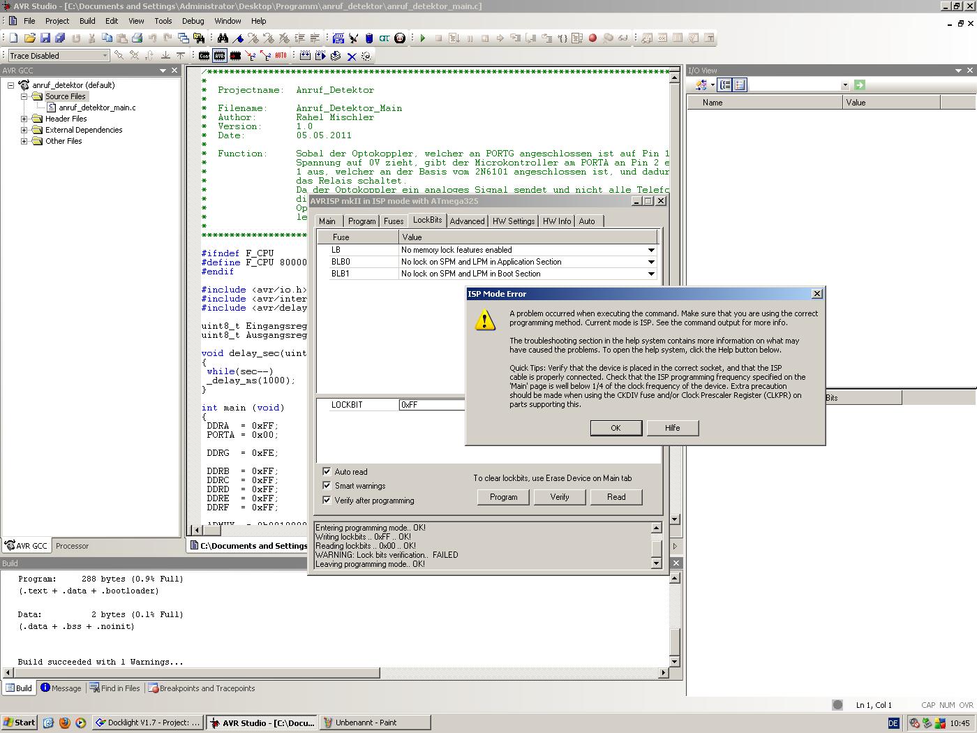

von Rahel (Gast)

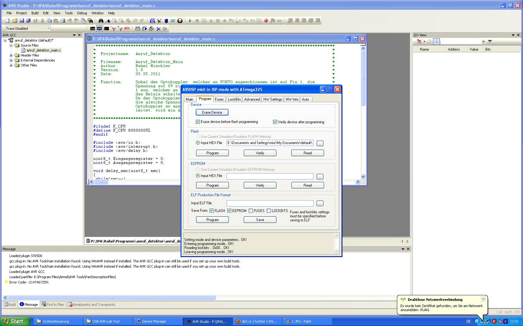

Hallo zusammen
Hab ein Problem mit dem AVR Studio.
Ich wollte nen ATMEGA325 per SPI programmieren, was bis vor kurzem noch
klappte...
Das connecten mit dem Board funktioniert, den MCU auslesen funktioniert
auch.
Nun kann ich weder die Fuse- noch die Locked-Bits ändern, und das
Programmieren funktiniert auch nicht.
Es kommt die ISP Mode Error. (Siehe Anhang)
Was könnte das Problem sein, den MCU hab ich bereits ausgewechselt und
die Schaltung hat schon mal funktioniert.
Danke für eure Hilfe

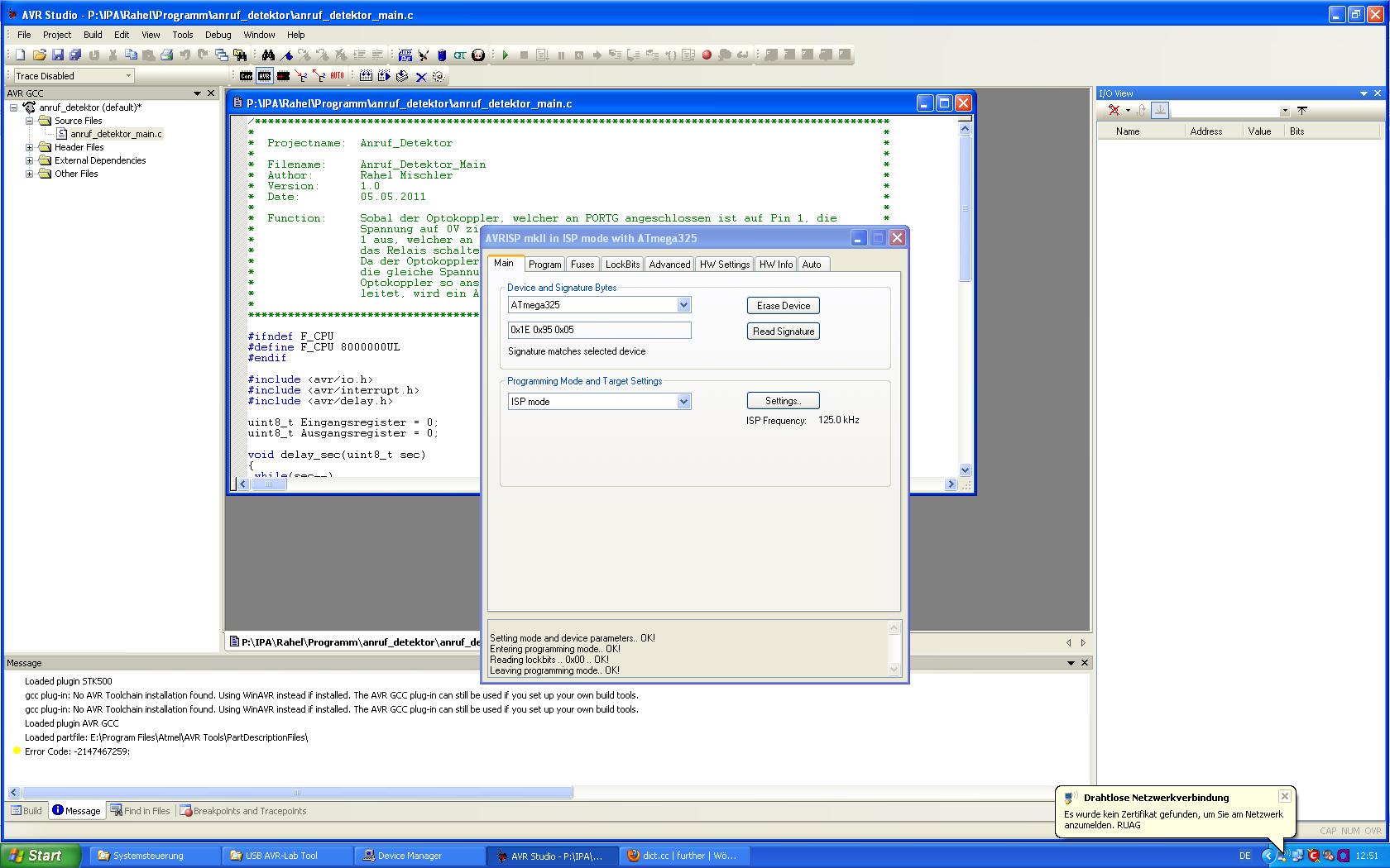

von Domi S. (sandi)
versuch mal im Main menü den knopf Read signature zu klicken wenn er das
schafft muss der rest auch gehen (seiden deine frequenz des atmega ist
zu klein, solltest du aber einstellen können) wenn er es nicht schafft
hast du ein ernsteres Problem mit deiner Hradware
mfg

von Rahel (Gast)
Read Signatur klappt ohne Problemme, die ISP Frequenz ist auf 125kHZ und
die des MCU auf 8MHz und die stimmen so.
Sobald ich dan Programmieren will, die Fues- oder Lockbits ändern möchte
kommt die Warnung und er kanns nicht fertigstellen.

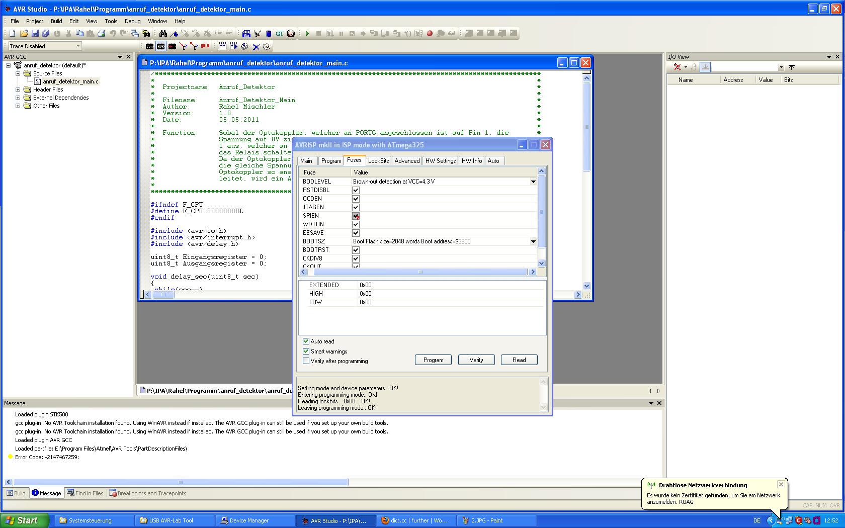

von Eingehirner (Gast)

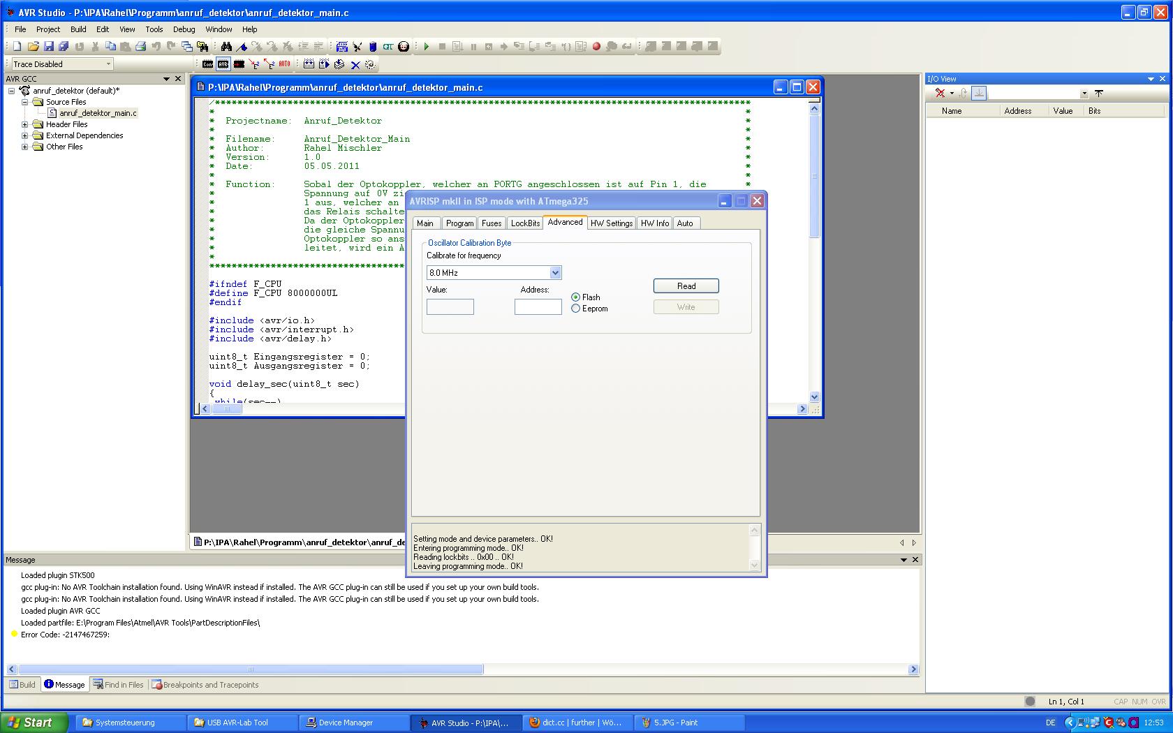

Poste doch mal Screenshots von allen Registerkarten des Dialogfensters.
Vielleicht ist es ein typisches "Brett vorm Kopf".
von Rahel (Gast)
Hier sind die Screenshots.

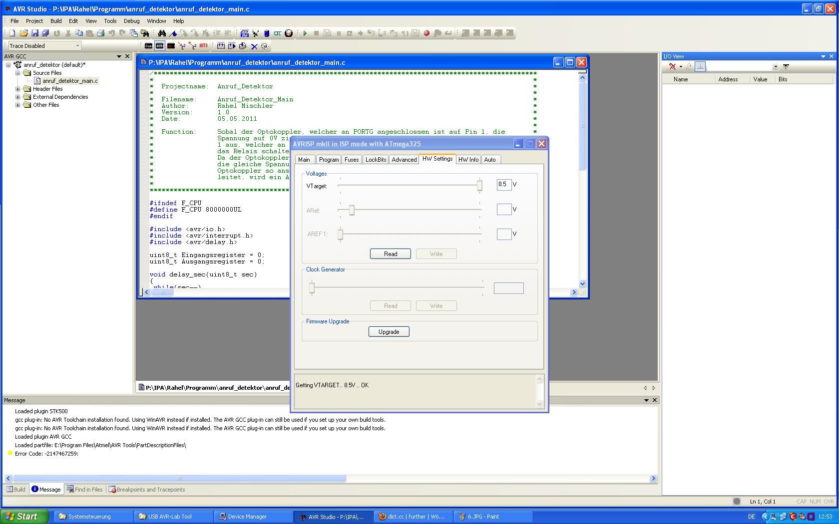

von spess53 (Gast)
Hi
Steht da bei Vtarget (7.JPG) wirklich 8,5V?
MfG Spess
von Rahel (Gast)
Jep, das war von anfang an so eingestellt und das klappte dann auch, is
komisch.

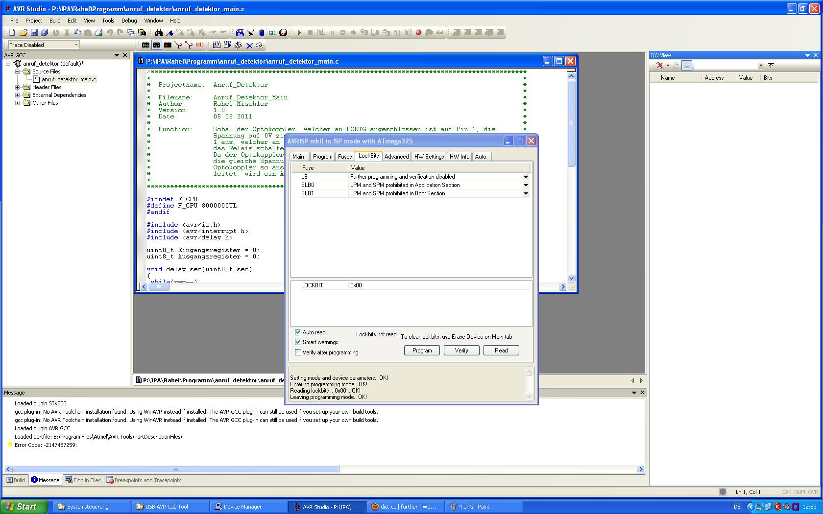

von Mark L. (Firma: TH Köln) (m2k10) Benutzerseite
Laut den Lockbits ist jegliche Programmierung gesperrt. Würde auch genau
zu der Fehlerbeschreibung passen.
Ich meine, mit 'Chip-Erase' bekommt man die wieder frei.
Mark

Im Message Window im Hintergrund befindet sich irgendein "Error Code" Wo
kommt der her? Vom Laden des Partfile?
von Rahel (Gast)
Hab ich auch schon versucht aber der hat die nicht zurück gesetzt.
Hab das File nicht ge reloaded deswegen hat der das aber das hat mich
nie weiter beeinflusst
von Michael U. (amiga)
über die angezeigten 8,5V würde ich mich schon wundern. Normalerweise
ist das die Spannung, die am ISP-Anschluß angelegt wird, also die
Betriebsspannung Deines AVR.
Womit prgrammierst Du überhaupt? Original MKII?
Bei mir hat bisher immer was nicht mit meiner Schaltung gestimmt, wenn
die angezeigte Spannung nicht der Betriebsspannung des AVR entsprach...
Normalerweise werden mit dieser Spannung auch die Treiber des
Programmers auf die richtigen Pegel gesetzt.
Gruß aus Berlin
Michael
von Rahel (Gast)
Programmiere mit AVRISP MKII.
Noch zur Spannung des ISP, habs nachgemessen und die beträgt 5.05V und
die Schaltung funktioniert hab sie schon einmal Programmieren können,
aber es will jetzt einfach nicht mehr.

von Rahel M. (rahel1991)
Ich hab den Fehler gefunden... Naja es sind halt doch immer die kleinen
bei denen man schwören könnte das alles Stimmt.
Der Reset Tasert was falsch angeschlossen, der zog mir den Reset-Pin auf
0 und das fand der Programmer nicht so toll...
Naja jez gehts auf jeden Fall wieder :)
