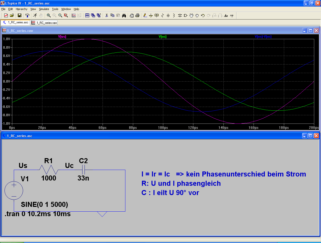

ich bin gerade dabei Elektrotechnikgrundlagen zu lernen und habe das
Programm LTSpice gefunden, das super ist um sich ein paar Dinge mit
Simulationen anschaulich zu machen.
Dabei bin ich gerade bei folgender anspruchsvoller Schaltung angekommen
g und habe folgende Frage:
Wie kann ich alle drei Spannungen (Us, Ur, Uc) gleichzeitig darstellen,
ohne jedes mal bei "Add Trace" die Formel "V(us)-V(uc)" (für Ur) von
Hand neu eingeben zu müssen?
Wenn ich nämlich nämlich jetzt etwas anderes anklicke (z.B. Strom
anschaue) und dann wieder Ur haben will, ist diese "Trace" nicht
gespeichert, und ich muss die Formel neu eingeben.
Gibt es da also irgenwie die Möglichkeit, "Ur=V(us)-V(uc)" als Variable
abzuspeichern, die ich bei "Add Traces" dann nur noch auswählen muss,
anstatt die Formel neu eingeben zu müssen?
Danke für jede Hilfe :)

Zusatz: Natürlich könnte ich "Save Plot Settings As" benutzen und jede
einzele Kurvenansicht abspeichern, aber dann geht bei anspruchsvolleren
Schaltungen der Überblick im Ordnder verloren. Es geht ja bestimmt
(hoffentlich) auch weniger umständlich!

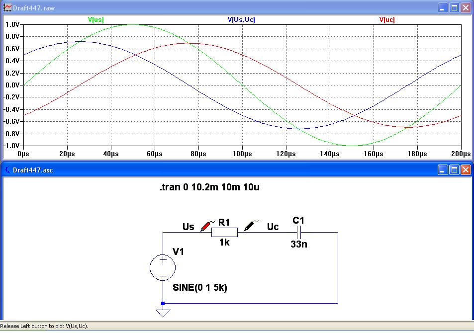

Man kann Spannungsdifferenzen direkt "proben".
Die Cursor-Probe(rot) über die Leitung Us. Linke Maustaste drücken und
halten. Nach rechts auf die Leitung Uc ziehen (Probe wird schwarz).
Linke Maustaste loslassen. Jetzt wird V(Us,Uc) geplotted. Was will man
mehr.
Merke, V(a,b) ist die elegante Schreibweise für V(a)-V(b). Siehe Bild.
Mit dem plot defs file.
.func Ur() {(V(Us)-V(Uc))}
Zum Plotten dann Ur() eingeben.
Nachteil des Plot-def Files ist, das dieser zentral abgelegt ist und
somit bei einer Neuinstallation weg ist. Deshalb sollte man solche
Definitionen als Kommentar im Schaltplan ablegen.
Viel besser ist da der Plot-Settinsg File. Den speichert man im
Schaltplanordner.

Vielen Dank Helmut!
Genau so etwas einfaches wie dieses direkte "proben" habe ich gesucht!
Danke auch für die weiteren Erläuterungen. Das mit dem Plot Defs-File
habe ich damit jetzt auch ans Laufen bekommen, aber zusammen mit deinem
ersten Tipp finde ich das Plot Settings-File inzwischen doch auch
eleganter.
