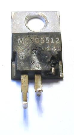

leider ist der Motor in meinem Bosch Akkuschrauber vom Typ GSR 24 VE - 2
durchgebrannt. Hierbei wurde der Schalter bzw. der
Geschwindigkeitsregler überlastet. Das Ergebnis hiervon seht ihr im
Anhang. Leider kann ich keinerlei Informationen über den Transistor
finden. Kennt jemand diesen Typ oder kann mir gar eine Bezugsquelle
nennen?
Die folgende Beschriftung ist noch auf dem Transistor lesbar:
M0305512
H9    44
Mit freundlichen Grüßen
Guido

Gast #2201257
> nennen?
Ein wenig von der Beschriftung fehlt aber, ist mit verbrannt.
Hast du eventuell mal noch die restliche Schaltung? Sieht irgendwie nach
Universal-Leistungstransistor aus. Da muß man sicherlich keine 43€
ausgeben, die gibts auch für 1€.
Von Bosch konnte ich schon mal auch gängige Bauteile identifizieren.
Auch wenn sie einen eigenen Stempelcode benutzen. Ein EPROM konnte ich
mal als gängiges 27C128 identifizieren, aber nur, weil da das Intel-Logo
noch mit drauf war.

Stefan Wimmer schrieb:
> Hmmm, Niederspannungs- und -Frequenz Leistungsanwendung und "3055" im
> Namen - was kann das wohl sein??? :-)
Du tippst auf einen Power MOSFET vom Typ 3055 sehe ich das richtig?
Auf dem Schalter stehen die Angaben 25 A / 24 VDC. Das heißt ich suche
mir jetzt einen Power MOSFET, der eine Spannung von 24 V und einen
Dauerstrom von 25 A aushält oder bedeutet 3055 30 V und 55 A?

Gast #2201495
Guido C. schrieb:
> Einen Schaltplan habe ich noch nicht erstellt aber ich habe einige Fotos
> der Leiterplatte gemacht (siehe Anhang). Wie ich jetzt erste gesehen
> habe sitzt auf der Leiterplatte ein "normaler" NE555 drauf.
Der Leistungstransistor wird vom NE555 mit PWM getaktet. Alles klar. Da
sollte fast ein beliebiger Leistungstransistor mit gleicher
Anschlußbelegung möglich sein. Vielleicht ist es wegen höherer
Motorströme allenfalls noch ein Darlington.
Ob es ein Power-Mosfet ist, das lasse ich mal so dahin gestellt. Ist
vielleicht gar nicht nötig.
Das Ding ist ja ganz klar an Überhitzung verreckt. Man sieht auch keine
Kühlung. Der Transistor verträgt im Betrieb mal sowas um die 200°C, die
Konstrukteure sind wahre Transistormörder. Man rechnet beim
Akkuschrauber einfach damit, daß er nicht dauernd eingeschaltet ist, und
der Transistor wieder etwas abkühlt. Das ist so bei Billig. Also:
Notfalls einfach einen ähnlichen Transistor wieder einbauen, und sich
noch einen beiseite legen, für nächstes mal.
Und wenn man es gut meint bei der Reparatur, und Platz im Gehäuse ist,
kann man mal eine 3 Quadratzentimeter große Kühlfahne dran schrauben,
und wenn es nur ein mit der Schere ausgeschnittenes Stück Weißblech aus
einer Konservensuppendose ist... ;-)
Gast #3630973
Da mich das Problem auch heute 2014 ereilt hat….
Bosch GBH 24 VRE, 24V Bohrhammer mit Nicad/NimH Akkus in Blauem Plastik
Der Schalter:
2703.0607
1617200067
30.05.00
Marquardt
Auf meinem Bauteil war nur noch M0305512 zu lesen, laut einer Polnischen
Website ist dies bei Bosch folgendes Bauteil:
D502 ist ein 2SD502 - NPN - Darl. - 60V-8A-100W - B = 3000
Alternativen sind: BDV65, BDX83A, BD85 und MJ3001 (unterschiedliche
Gehäuse sein).
Jetzt würde ich gerne wissen, gibt es im sortiment von Conrad oder
Reichelt ein Bauteil das man einfach einlöten kann?
Gehäuse wäre TO220, soweit bin ich schon nur weiß ich nocht nicht wie
man den Transistor verkabelt.
