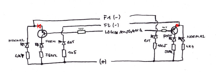

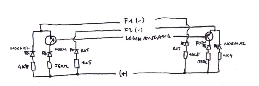

Hallo liebes Forum!
Ich habe mal wieder ein transistortechnisches Problem an meiner
Modellbahn.
Wie fast immer bei mir gehts um eine Schaltung für das Fernlicht an
einem Zug. Im auslieferungszustand hat der Zug nur normales Stirnlicht
und rote Rückleuchten mit der Fahrtrichtung wechselnd. Dafür werden F1
und F2 über eine Open-Collector-Schaltung auf Masse gezogen. Am Pluspol
liegen konstant ca 17V an. Ich wollte das ganze um LEDs fürs Fernlicht
erweitern. Ich habe aber nurnoch einen sogenannten Logikausgang übrig,
bei dem auf Knopfdruck +5V gegen Masse anliegen.
Auf basis einer OC-Schaltung möchte ich nun einfach mit diesen 5V die
Masse des Weißen lichts auch für die Fernlicht LEDs zuschalten. Als
Transistor habe ich einen BC548C verbaut. So soll das Fernlicht nur
leuchten wenn auch das normale Licht an der Strinseite leuchtet.
(normales Stirnlicht sind übrigens 3 LEDs, Fernlicht 2 und Rot auch 2,
jeweils in Serie)

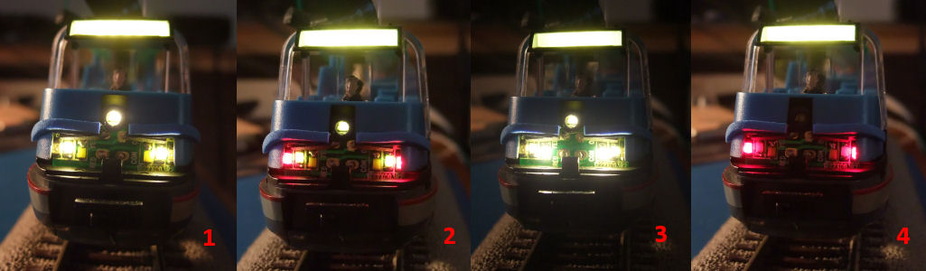

Das ganze Funktioniert im Grunde genommen auch, aber macht doch Sachen
die es nicht soll.
Ist der Logikausgang aktiv funktioniert alles wie es soll. Bei
vorwärtsfahrt leuchten das Normale und das Fernlicht, bei rückwärtsfahrt
nur das Rote. Wenn der Logikausgang allerdings nicht aktiv ist glimmen
die normalen weißen LEDs auch bei Rückwärtsfahrt mit. Irgendwo muss da
also ein Stromfluss sein, aber ich kann mir nicht erklären wo.
Zu den Fotos:
Bild 1: Normales Stirnlicht (Fernlicht aus)
Bild 2: Rücklicht (Fernlicht aus)
Bild 3: Stirnlicht + Fernlicht
Bild 4: Rücklicht (Fernlicht theoretisch ein aber mit dem Stirnlicht
abgeschalten)
Also erste Frage: Was übersehe ich da?
und zweite Frage: Was kann ich dagegen tun? :D
mfg Georg

Persönliche Seite #2202045
Bei "Fernlicht aus" liegt die Basis des BC548 an 0V. Der Emitter wird
über die Fahrlicht-LED und den dazugehörigen Vorwiderstand nach +17V
(abzüglich der Vorwärtsspannung der LED) gezogen. Auf diese Weise wird
die maximal zulässige Rückwärtsspannung der Basis-Emitter Strecke (beim
BC548 sind dies 5V) überschritten, was wiederum einen Stromfluss auf der
Strecke
+17V -> Vorwiderstand -> LED -> Emitter -> Basis -> Logikausgang (0V)
zur Folge hat. Dieser reicht aus, um deine Fahrlicht-LED leuchten zu
lassen.
(Firma: Gutes Leben) #2202062
Moin,
> Strecke
Quatsch!
Du musst nur den Schalttransistor Logik tauglich machen. Logik 0 ist
nicht 0V.
Grüße
OP #2202081

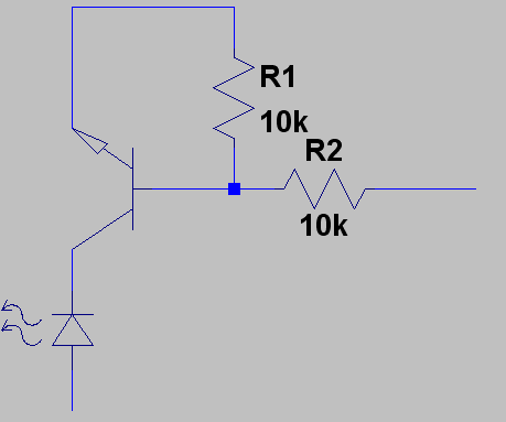

Danke schonmal für die Hinweise! Ich werde gleich mal nachmessen auf was
der Logikaugang liegt wenn er nicht aktiv ist.
Ein Basiswiderstand von 4,7kOhm ist vorhanden, den habe ich vergessen
einzuzeichnen!
Und den Pulldownwiderstand werde ich auch gleich mal testen.
mfg Georg
