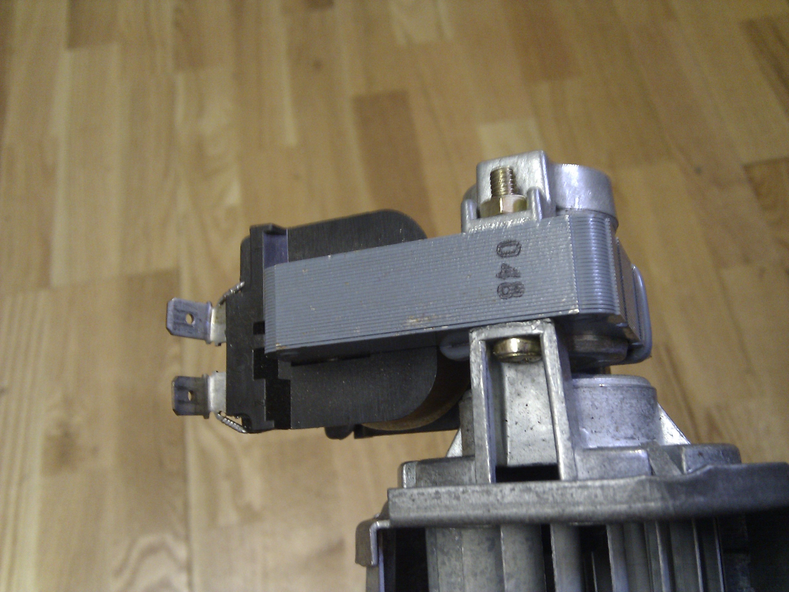

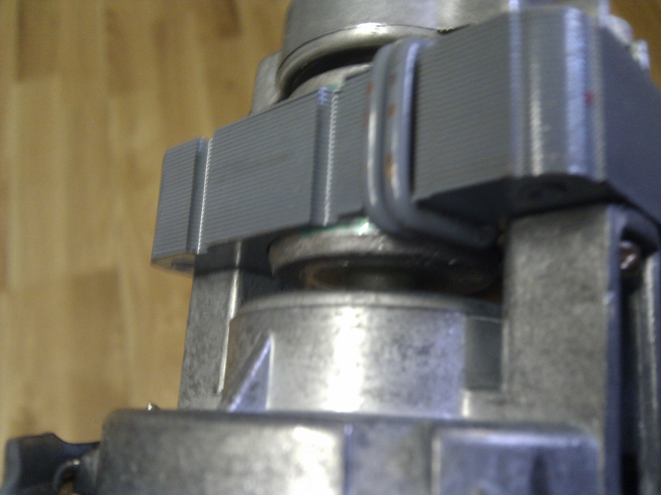

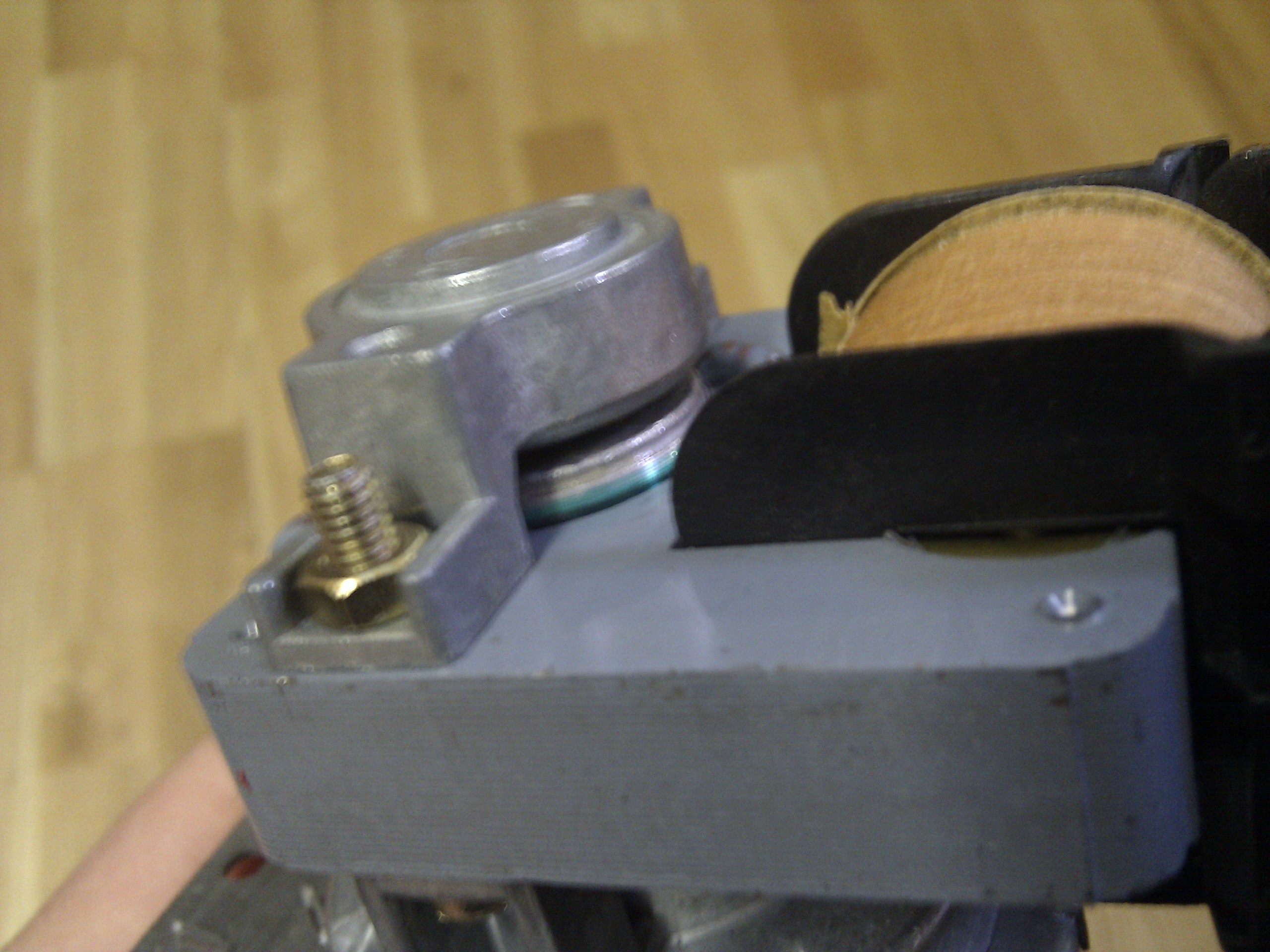

Wie funktioniert dieser (Lüfter-)Motor ?
Gast #2202500
Ich hab in einer meiner Wühlkisten einen Radiallüfter gefunden dessen
Antrieb sich mir nicht ganz erschließt, der Stator ist einfach nur ein
E-Magnet mit Rechteckigem Kern, in dem sich der Rotor (welcher scheinbar
einfach nur ein Metalzylinder (welcher kein Eisen anzieht ->
keindauermagnet) ist) dreht. Auf den Fotos is des auch zu sehen. Das
agnze läuft sanft an und scheint nich viel Kraft zu haben...
Ich denk mal das is irgensoeine Abart eines Kurzschlussläufers, aber ich
versteh nich ganz wieso der Motor immer in die selbe Richtung dreht,
obwohl (imho) beide Richtungen gleichwertig aus Sicht des Motors sind...
Gast #2204256
Du hast etwas entscheidendes übersehen, nämlich den dicken
Kupferdraht als 2. Wicklung. :-)
