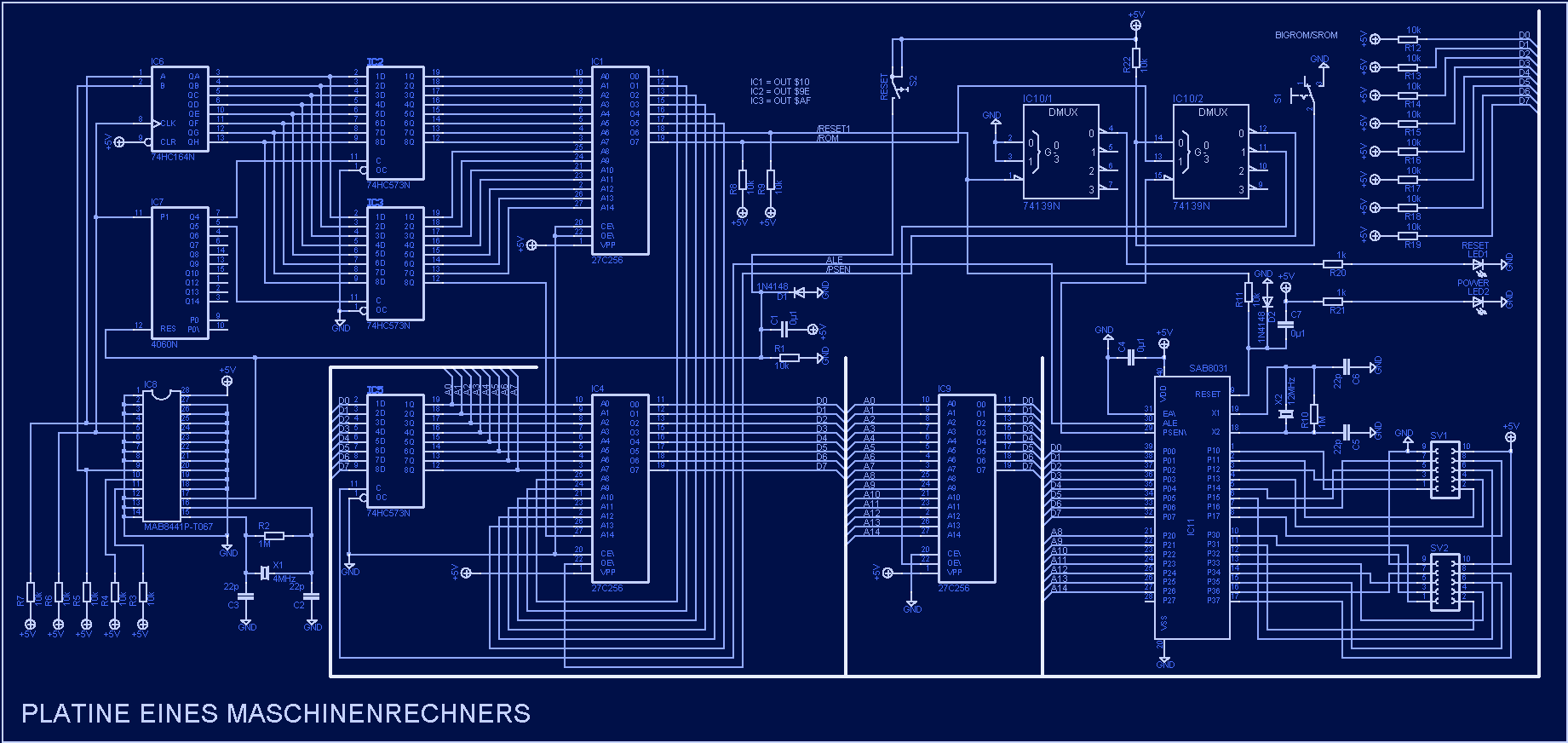

Im Anhang für Interessierte, das angefertigte Schaltbild des Boards und
zeigt einen massiven Aufbau. Ich finde 3 EPROMS sind übertrieben, wird
aber einen Grund gehabt haben warum diese verwendet wurden. EPROM IC1
wird wohl als DECODER gearbeitet haben welcher aus $AF9E einfach $10
zaubert und einen bestimmten Bereich des EPROMs IC4 auswählt. Zusätzlich
kann man auf ein anderes EPROM umschalten, hier ist allerdings die
Fassung leer, eventuell für Servicezwecke geplant gewesen. Der MAB8441P
ist ein maskenprogrammierter µC welcher nur die Adresse $AF9e bereit
stellt und zusammen mit EPROM IC1 den µC SAB8031 zurücksetzen kann.
Heute würde das ein AVR allein sicher alleine schaffen, aber in den
80ern wars eben anders.

Auf manchen Boards sind gelegentlich schon mal mehrere EPROMs fur den
Code. Habe auch so ein Board mit SAB80C517A, da nahmen sie 2 Stück
27C256, anstatt einen 27C512. Das ist noch nicht ganz so tragisch. Je
nach Programmgröße läßt man eben eines unbestückt, und 27C512
fünktionieren auch als 27C256-Ersatz. Man schreibt das Programm erst ab
Adresse 8000h, und die erste Hälfte des Speichers ist natürlich nicht
brauchbar.
