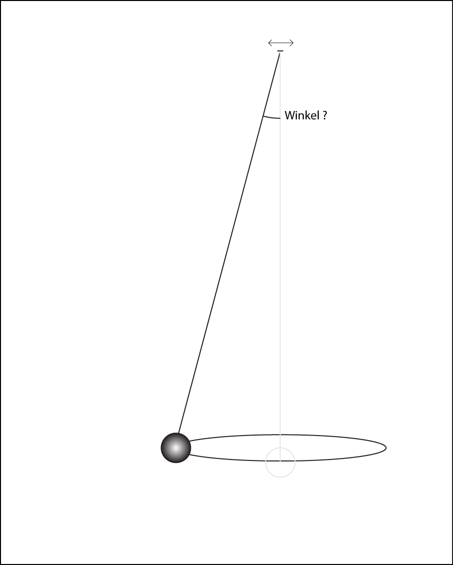

hallo,
Ich baue gerade einen Pendelantrieb, der an der Aufhängung eines 5 Meter
langen Pendels sitzt.
Damit der antrieb weiß was er machen soll, muss er wissen wo sich das
Pendel gerade befindet.
Das könnte ich ja über den Winkel des Seiles mit 2 Drehgebern messen.
Welcher Drehgeber ist hierzu am besten geeignet.
Ich denke, das er schon 1024 imp/U haben sollte, weil ich sonst bei
kleinen Auslenkungen ja nichts messen kann.
Kann mir jemand einen bezahlbaren Drehgeber nennen, der das kann. (unter
100 euro)
auslesen werde ich mit einem ATmega 328.
alternativ könnte ich auch die Kraft messen, die auf den Aufhänge-Punkt
wirkt. z.b. mit 4 Drucksensoren. Zwei pro Achse in Richtung des
Aufhänge-Punktes gerichtet. Aus den werten sollte man dann auch die
Position des Pendels errechnen können.
kennt ihr da eine vergleichbares Projekt?
welche Lösung ist genauer, einfacher, billiger?

Gast #2202936
also,
das Pendel soll von 2 Schrittmotoren, die den Aufhänge-Punkt hin und her
bewegen, angetrieben werden.
Das Pendel soll aus der Ruheposition angeregt werden und in der Lage
sein Linear und im Kreis zu Pendeln.
Um die Schrittmotoren richtig anzusteuern, muss ich wissen wo sich das
Mit einem Drehgeber, der den Winkel des Seils messen würde, könnte man
das machen.
Es sollte mindestens auf ein Halbes Grad genau sein, damit auch kleine
Schwingungen möglich sind.
Gast #2202942
@Leo-andres H.
Bei dem Encoder im Link steht eine Lebensdauer von 1000 Umdrehungen.
Kann das sein? wenn ja, ist das leider zu kurz.
zum Verständnis. Ich will nicht die Drehung des Pendels auf der seil
Achse messen. wenn die Seilachse die Z Achse ist, dann will ich die
Auslenkung auf der X und Y Achse messen
