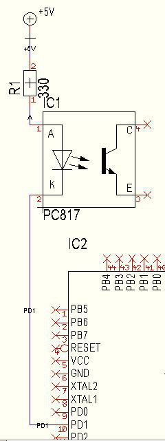

Hallo folgende Schaltung:
+5V --> 330 Ohm --> Optokoppler-LED +
Optokoppler-LED - ---> TX Pin Mega32
Leider scheint das nicht zu laufen, nur warum!?
Laut meiner Überlegung müsste die Katode des Optokopplers wärend der
Übertragung entweder 5V oder 0V haben. Mein Scope zeigt aber 5V/4,8V an.

Schmeis mal den UART aus dem Toggleprogramm, einfach nichts was mit dem
UART zutun hat in die Togglesoftware schreiben, denn an Portd0 und an
Portd2 hängt der HW Uart der gleich eingeschaltet wird wenn etwas vom
UART erwäht wird.(Hatte mal ein ähnliches Problem)
Gast #2203998
So Uart ist raus, Programm läuft!
Allerdings verstehe ich den Fehler nicht - Löte ich den 330 Ohm
(Gemessen!) aus, funktioniert der Portpin.. 330 Ohm - da fließt doch
kein Strom, das sollte den Portpin nicht belasten, oder?

Dem Code nach zu urteilen ist das ein Atmel AVR. Die können 20 mA und
mehr treiben bei 5 V Versorgung. Es sei denn natürlich man vergisst den
Port auf Ausgang zu schalten. Dann wird nur der intern Pullup aktiviert,
und der kann nur etwa 0.1 mA.
Je noch Optokoppler sind 9600 Baud schon relativ schnell. Also lieber
erstmal mit 1200 Baud testen.

Beim AVR (Beispiel Mega8) sind bei 5 V Versorgung und 20 mA noch
mindestens 4,2 V am Ausgang angegeben. Die low Seite kommt auf 0,7 V.
Das ist noch deutlich innerhalb der TTL Grenzen. Nur mehr als 40 mA
sollten es nicht auf Dauer sein. Ab man die tatsächlich erreicht ist
aber nicht sicher.
