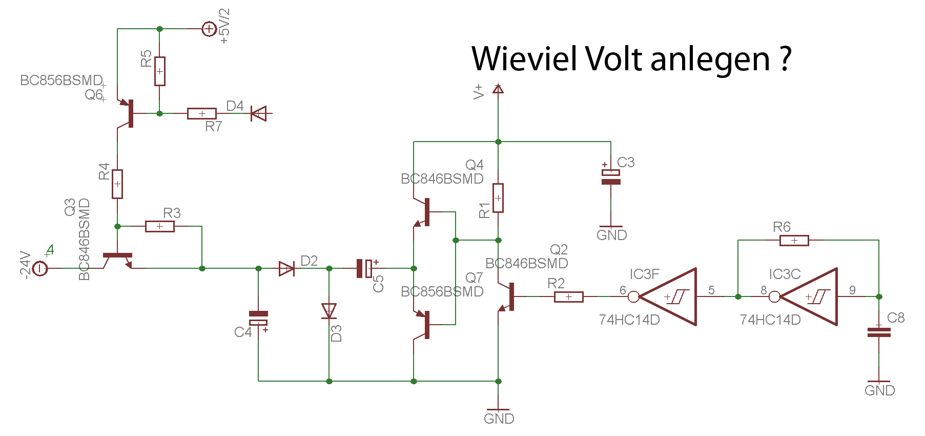

im Anhang ein Auszug aus einer Schaltung wie ich sie aus der Platine
ausgelesen habe.
Damit soll -24v für ein LCD-Display erzeugt werden.
Leider läßt sich nicht feststellen, wieviel Volt an diesem Punkt
angeschlossen sind.
Die Platine ist aus einem Bastelfundus.
Schön Sonntag noch und Danke schon mal für eure Hilfe.

Hallo
sollte mit 15V gehen. Du verlierst die Basis-Emitterspannungen an beiden
Transistoren. Macht eine Amplitude von ca. 13,6V. Dann 2x ca. 0,65 an
den Dioden. => 12V.  Durch den Gleichrichter x2 = ca. 24V

D. Jäschke schrieb:
> wieviel Volt an diesem Punkt angeschlossen sind.
Das Ganze ist ein Inverter, die fragliche Spannung muß dann also auch
ca. 24V haben. Mit ein paar Verlusten dürfen das ruhig auch ein wenig
mehr sein...
Welche Spannungsfestigkeit hat denn der C3?
EDIT:
Sicher?
Siehe dort Bild 9 und 10:
http://www.elektronik-kompendium.de/public/schaerer/vadd2.htm

also C3 und C4 je 220µ/35V und C5 47µ/35V.
Wenn ich jetzt diese Schaltung teste, wär es doch bestimmt besser ein
Last an -24V von 10Kohm zu legen ?
Bei meinem ersten Test mit einzelnen Netzteilen nahm das LCD bei 24V 6mA
auf.
Es handelt sich bei diesem LCD um ein DMF 5001(160x128 Pixel)
mit Treiber-IC T6963. Vielleicht hat jemand noch ein paar Info´s für
mich.
