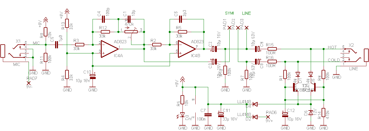

Gast #2204839
An 9V+ / 9V- kann eine 9V-Batterie angeschlossen werden. Strom aus der
Batterie fließt nur, wenn über die Phantomspeisung nichts kommt.
Die Phantomspeisung müsste von 12 bis 48V gehen.
T1 / T2 entkoppeln die Phantomspeisung hochohmig.
Die Batterie wird durch den MIC-Stecker ein / ausgeschaltet.
Mit SYM ist das Signal symmetrisch, mit LINE auf beiden Leitungen
gleich.
Die Transen müssen ausreichend spannungsfest sein, die Ausgangs-Cs
ebenfalls.
Ich hab die Schaltung aufgebaut rumliegen, wenn Du willst.

Gast #2205578
Elena schrieb:
> Was konkret möchtest du schalten? Und wer soll schalten und wo? Zentral,
> beim Mischpult? Oder jeder, der was sagen will, also bei jedem Mikrofon?
> Warum überhaupt schalten?
Die Hot- und Cold- Leitungen jedes Mikros werden jeweils separat zentral
im Schaltschrank mit der ganzen Audio-Technik auf den einen
Mikrofon-Eingang der Anlage geschaltet (die zuständige Person in der
Technik macht dies über den PC, der Umschalter hängt über USB am PC -
dies ist für das eigentliche Problem aber nicht wirklich relevant) Dies
alles funktioniert auch soweit problemlos. Was noch fehlt sind die
Mikrofon-Kapseln mit Vorverstärker und symmetrischen Ausgang.

Gast #2206936
Dann nimm die Schaltung von oben, die macht was Du willst und geht in
SMD auf 30x50mm doppellagig, Batterie und Jumper weglassen. Für 40 Stück
lohnt sich auch Leiterplatten machen lassen.

Gast #2207774
Dein Konzept hat einen Denkfehler: Die 48V werden mischpultintern über
strombegrenzende 6k8 Widerstände auf die Mikrofonleitungen aufgelegt.
Ohne angeschlossenes Mikrofon fließt kein Strom durch die 6k8
Widerstände. Die Einänge des Mischpults liegen also auf 48V.
Wenn du jetzt ein Mikrofon anschließt und pro 6k8 Widerstand 1mA
fließen, dann sackt die Spannung an den Mikrofoneingängen um 6,8V ab.
Wenn zusätzlich noch irgendwelche Elkos aufgeladen werden müssen, dann
sogar kurzzeitig um weit mehr. Ich kann mir nicht vorstellen, daß das
Mischpult das ohne ein lautes Schaltgeräusch mitmacht.
Wenn du dieses Schaltgeräusch muten willst, müßtest du schon einen
Eingriff in das Mischpult machen, oder zumindest in den Insert-Weg eine
geeignete Mute-Schaltung einfügen.
Viel sinnvoller wäre es, auf die Phantomspeisung zu verzichten und den
Mikrofonen eine separate Speisung zu spendieren. Umgeschaltet würden die
Mirkofonsignale dann auschließlich gleichspannungslos, also mit
deaktivierter Phantomspeisung.
Damit das Ganze funkitoniert, ist sowieso eine Steuerelektronik
notwendig, die die richtige zeitliche Abfolge der einzelnen
Umschaltungen steuert.
Auch das Umschalten mit PhotoMOS-Relais ist nicht unkritisch, weil diese
Dinger (z.B. der AQV251) im ausgeschalteten Zustand mehrere 100pF
Koppelkapazität zwischen den "Kontakten" haben können! Es würde also das
hochfrequentes Rauschen aller 40 Kanäle in den Signalweg gekoppelt. Auch
wenn du hochwertige Analogschalter nimmst, ist dann in jedem Fall eine
Wechselschalteranordnung pro Schaltstufe erforderlich, die jeden nicht
ausgewählten Kanal vor dem Umschalter auf Masse legt.
> der
> gleich.
> ebenfalls.
Hallo Sven
uralter Post. Habe genau so eine Schaltung gesucht. Falls Du sie noch
rumliegen hast, hätte ich Interesse. Sonst baue ich sie eben neu auf.
Grüße
Stefan
