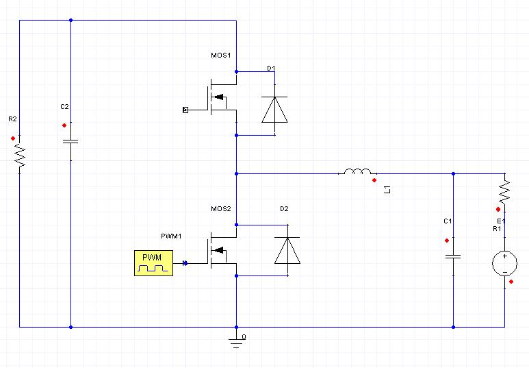

ich will für ein Projekt einen bidirektionalen DCDC Wandler aufbauen.
Als Topologie habe ich einen einfachen Hochtiefsetzsteller gewählt.(im
Anhang die Schaltung im Hochsetzstellerbetrieb)
Im Tiefsetzstellerbetrieb soll vonn 400V auf 48V gewandelt werden. Im
Hochsetzstellerbetrieb von 48V auf 400V. Der Leistungsbereich liegt bei
ca. 500W. Soweit zur Theorie.
Ist eurer Meinung nach diese Topologie dazu geeignet?
Mein Nächstes Problem ist die Ansteuerung der MOSFET. Als Mosfet habe
ich den PowerMOSFET IXFK 64N60P von IXYS gewählt.
http://ixdev.ixys.com/DataSheet/99442.pdf
Bin mir noch nicht sicher, mit welcher Frequenz ich die FETs ansteuere.
Mir ist bekannt große Frequenz bedeutet kleine Spule aber auch große
Verluste am FET. Weiß jemand wie ich da eine optimale Frequenz bestimmen
kann? Schließlich ist der Wirkungsgrad das A und O der ganzen Sache.
Nun zur Ansteuerung der FETs. Die PWM will ich mit einem Microcontroller
erzeugen. Mein Problem ist die Auswahl geeigneter Treiberstufen.
Kann mir jemand sagen, nach welchen Kriterien ich diese auswählen kann?
Ich bin für jede Kritik dankbar.
mfg Sven

500W ... Das ist ne Hausnummer! Ich würd bei dieser Leistung bei 48V
grundsätzlich zu Gegentaktwandlern raten... Außerdem bieten
Drosselwandler keine sichere galvanische Trennung vom Stromnetz. Die
400V kommen doch bestimmt aus einer PFC-Schaltung, oder?

Hi Sven,
ich habe so etwas gebaut. U_in ~= 12V, I = 3A, U_out ~12V. Topologie wie
bei dir. Einsatzzwecke ist ein Ladegeraet fuer nimh und lipo Akkus. Mit
dem boost converter kann ich die Akkus entladen und falls ich mehrere
von den Geraeten parallel habe auch gleich einen anderen Akku wieder
laden.
Gesteuert wird das ganze ueber einen attiny85. mosfettreiber ist ein
ir2181(?). Ich verwende den integrierten deadtime generator vom attiny.
mosfets haben integrierte schottky dioden.
Problem 1:
Synchrone Gleichrichtung macht bei 50% duty cycle ueberhaupt keinen
Sinn. Warm werden in erster Linie meine Elkos und die Spule. Ist auch
logisch, da ich die Energie immer wieder von einer Seit auf die andere
Seite schaufel. Ich schalte die synchrone Gleichrichtung also nur bei
hohen duty cyclen ein.
Problem 2: Das Verhaeltnis ist ungeuenstig (1V nimh Zelle). Die mosfets
erwaermen sich. Das ist ja nur ein step up wandler.
Weiteres Problem bei dir: Du musst mosfets verwenden, die die volle
Eingangsspannung verkraften. Auch fuer die 48V Seite. D.h. du hast dort
einen sehr schlechten R_DS_on oder du verpulverst die Energie in der
Gate Charge.
Zweites Problem: Aehnlich wie bei mir musst du dich entscheiden wann du
im zyklus die synchrone Gleichrichtung abschaltest. Das schafft der
mikrocontroller natuerlich nicht. Alternativ hast du hohe
Verlustleistung weil du keine schottkys verwenden kannst.
Theoretisch koenntest du mit multiphasen wandlern zumindest den ripple
verringern.

Gehen gehts schon. Je nach Tastverhältnis arbeitet diese Schaltung als
Step-Down oder Step-Up mit synchroner Gleichrichtung. Die
Synchrongleichrichtung läßt sich auch wegreduzieren wenn man nur einen
der beiden FETs ansteuert und den anderen geschlossen hält. Das
Tastverhältnis kriegt man mit einer geeigneten Drossel in brauchbare
Bereiche.
Mir erschließt sich aber der Nutzen noch nicht, aus den 48V einen 400V
PV-Kreis zu befeuern. Außer vielleicht Betrug mit der Netzeinspeisung
oder Zwischenspeicherung vor der Netzeinspeisung. Für letzteres kann man
auch einfach einen größeren Wechselrichter nehmen.

Das Bild zeigt die Schaltung im Hochsetzstellerbetrieb. Hier wird NUR
der MOS2 mit der PWM (32kHz und DC=0.88) angesteuert. MOS1 sperrt sperrt
in dieser Zeit. die 400V werden einem Wechselrichter zugeführt. Im
Tiefsetzstellerbetrieb ist nur MOS1 aktiv (32kHz und DC=0.12). MOS2
sperrt.
@Ben
mit Betrug hat das nichts zutuen.
@Falk Brunner
was soll was sein? bidirektional oder DCDC Wandler? bidirektional heißt
die Schaltung kann sowohl als hochsetzsteller als auch als
tiefsetzsteller arbeiten. Abhängig von der Ansteuerung der MOSFET.

Aus Effizienzgründen würde ich dir empfehlen, sowohl im Boost als auch
im Buck Betrieb beide Fets anzusteuern.
1. elimiest du die Leitungsverluste der intrinsischen Dioden.
2. Du erzeugst sowieso zwei zueinander invertierte PWM - Signale. Ein
"Auslassen" eines FETs macht so wenig sind, da zusätzlicher
Programmieraufwand entstehen würde.
200kHz sind schon eine Hausnummer. Da brauchst du einen anständigen
Gatetreiber, der in der Lage ist, in einer Periode das Gate zu
umzuladen! Die Schaltverluste und Ummagnetisierungsverluste sind aber
auch nicht zu vernachlässigen. Ich würde tendenziell eher niedrigere
Frequenzen anvisieren. Die größe der Induktivität (der Leiter) wird ja
von Niedervolt RMS Strom definiert.
Wenn du im HV - Netz einen PWR hast würde ich noch Energiespeicher
einbauen, sonst wirst du mit deinem DCDC - Wandler keine Freude haben!
Die DC - Link Kapazität des PWR reicht NICHT!
Es gibt sehrwohl bidirektionale multiphasen DCDC - Wandler! Ich hab am
Tisch zufällig eine 2,5kW Variante am Tisch liegen. Dessen Ansteuerung
ist aber nicht mehr ganz so Trivial...

Diese Architektur ist genau die die auch bei Class-D Amps verwendet
wird. Von daher kannst du dich an den vielen diesbezüglichen Projekten
im Internet gütlich tun. Für 400V auf 48V ist sie allerdings ineffizient
ohne echtem Trafo. Für Buck bzw. Boost wird als Grenze für effizienten
Betrieb ca. Faktor 5 des Spannungsverhältnis angesehen. Also schon
grenzwertig.
Kipp es in SPICE. Da kann man doch wunderbar günstige Trockenübungen
machen.

Ich bin nicht so der Fan vom Paralleschalten von Spulen. Ich hab im
Moment ein ähnliches Projekt wo ich auch darüber nachgedacht habe,
allerdings schaltet man zusammen mit den Spulen auch eine Menge an
parasitärer Kapazität parallel. Zusammen mit den niemals ganz gleichen
Spulen könnte das besonders lustig in Schwingung oder irgendwelche
Resonanzen geraten. Oder irgendwelche Gleichströme beginnen auf
unerklärliche Weise im entstandenen Kreis über zwei Spulen zu fließen
und die Spulen vorzumagnetisieren und man schlägt sich hinterher mit der
Fehlersuche rum. Ich werde es also lassen.
Bei Class-D-Amps sind übrigens auch niemals Spulen parallelgeschaltet.
Es gibt Verstärker (besonders im KFZ-Bereich) in denen mehrere
Ausgangsstufen zusammen auf einen Ausgang arbeiten. Diese werden aber
erst nach der Spule vom Ausgangsfilter parallelgeschaltet. Also eine
"Truppe" an FETs arbeitet auf eine gemeinsame Spule und dann arbeiten
zwei oder vier dieser Anordnungen zusammen. Bei diesen KFZ-Endstufen
werden auch gerne mehrere Trafos für die Erzeugung der Betriebsspannung
genutzt. Diese sind auch nie parallelgeschaltet, jeder hat seine eigenen
FETs und Dioden.
Kupferband ist für Trafos mit Wickelkörper immer das Beste, aber bei
Deiner Anzahl Windungen bestimmt schon zu dick. Schau dich mal nach
HF-Litze um und mach Dich über den Skin-Effekt (und Proximity-Effekt)
schlau.
