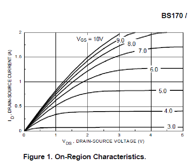

von Εrnst B. (ernst)
Kai Krestegal schrieb:
> Dort steht ja, das der MOSFET +20V Spannung braucht um voll durch
> zusteuern,
Schau nochmal ins Datenblatt, vor allem das angehängte Diagramm.
5V Vgs reichen schon für so 750mA, und du brauchst nur 200mA.
Trotzdem, schau dich mal nach besseren FETs um, der BS170 ist schon
"recht alt", inzwischen gibts da viel besseres (leider auch meist
teureres)...

von MaWin (Gast)
Oje noch einer, der keine Datenblätter lesen kann.
Das Diagramm ist TYPISCH, d.h. der tatsächlich gekaufte MOSFET kann
schwanken.
Und leider liegen die Schwankungen der Ugs bei MOSFETs im Bereich von
1:2.
Damit leitet der MOSFET wenn's dumm kommt keineswegs 750mA bei 5V Ugs,
nicht mal 375mA weil das 1:2 andersrum geht: Es kann eine Ugs von 3.5V
bis 7V dafür nötig sein. Und 7V hat er nicht.
Bitte gib nächstes mal nicht mehr so hanebüchene "Tips", sondern lern
vorher noch was.
Bei MOSFETs steht normalerweise dran Ids@Ugs=xxV, diese xxV ist die
Spannung die der MOSFET am Gate erwartet, das prüft der Hersteller, der
Rest ist nur Schönfärberei.

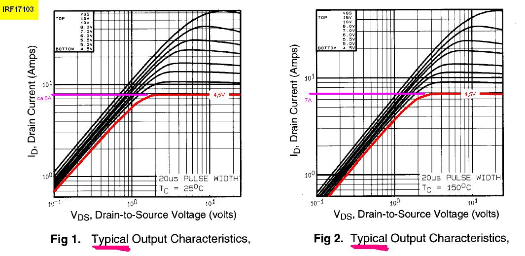

von Kai K. (kaya)
So ich nochmal,
hab jetzt rum geschaut und hab diesen MOSFET gefunden IRF7103.
Hab die Kennlinie mal angehangen. Der sollte doch funktionieren und das
doch auch gut. Oder hab ich da wieder Probleme mit dem Verbrauch, weil
irgendwas nicht ganz durchsteuert?
Also die Kennlinie zeigt nur den "typischen" Verlauf, aber kann das
wirklich soweit abweichen (1:2)?
In dem Datenblatt steht unter R_DS(ON) Static Drain-to-Source
On-Resistance:
Max.: 0,2 Ohm bei U_GS=4,5V bei I_D=1,5A
Kann ich mit den Werten was anfangen? Da ich ja max. I_D=200mA haben
werde. Lässt mich die Tabelle dann auf die Leistung unter 200mA
schließen?
Also: P = R * I^2 = 0,2 Ohm * (0,2A)^2 = 0,008 W
von Falk B. (falk)
@  Sven Z. (treito)
>Ein Pulldown-Widerstand ist nicht verkehrt, aber ich würde auch bei der
>Verbindung vom µC zum Gate einen 10k-Widerstand einbauen als
>Strombegrenzung, falls mal der BS170 kaputt geht.
Unsinn. Fährt du mit zwei Sturzhelmen auf dem moped? Eher nicht.
@  Kai Krestegal (kaya)
Ach, jetzt erst, nachdem er ein halbes Dutzend mal vorgeschlagen wurde.
Ja.
Sieht so aus.
Sicher.
Genau.
Klar.
Du weisst nun, das der MOSFET    MAXIMAL
einen so hohen Einschaltwiderstand hat
(der Hersteller testet sogar diesen Wert aus dem Datenblatt)
also kannst du z.B. die Verlustleistung berechnen.
Das DIAGRAMM zeigt typisch 8A (aber IRF17103 statt IRF7103)
Man sieht also, wie weit TYPISCH von GARANTIERT abweicht.
Hoffentlich hat Εrnst B✶ es inzwischen auch begriffen.

Okay, danke euch.
Oh ja im Diagramm hab ich ne falsche Bezeichnung rein geschrieben, so
schnell kann das gehen. (eine "1" zuviel, gemeint ist natürlich IRF7103)
