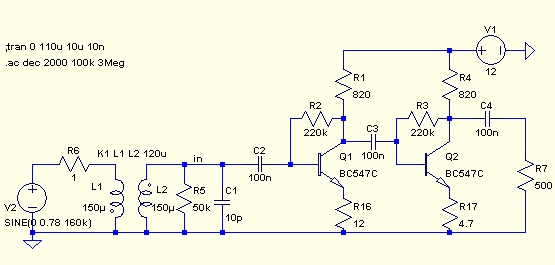

Guten Tag allerseits,
ich will eine aktive Ferritantenne für LW und MW aufbauen. Dazu wickele
ich 45 Windungen auf einen Ferritstab und verbinden die Anschlüss mit
einem Verstärker. Siehe ANhang.
Zunächst fehlt mir jede Vorstellung von den Eingangsspannungen, die ich
bei einer reellen Signalstärke an der  Spule erwarten kann.
Die Simulation  geht von einer Spannung von 50 µV aus.
Dann hat der Verstärker einen seltsamen Frequenzgang. Er fällt mir am
Ende des Bereiches zu stark ab, ich hätte da gerne eine halbwegs
konstante Verstärkung. Ich wüsste gerne, weche Bauelemente geändert
werden müssen, um das zu erreichen.
Gruss
Robert

#2206843
Hallo rfr
Erst mal hab ich hier eine Ferritantenne vermessen: Länge 140, D=10mm
Der AL-Wert beträgt 74nH/N^2. Deine 45 Windungen würden eine
Induktivität von 150µH ergeben. Das scheint für den Bereich von 150kHz
bis 1,6MHz schon optimal zu sein.
Jedoch stellt Dein Eingangstransistor für die Quelle eine ziemliche Last
dar, insbesondere am oberen Ende des Frequenzbereiches. Ein
Emitterwiderstand wirkt da Wunder. Der Eingangswiderstand verdoppelt
sich von ca. 450 auf 900 Ohm. Dadurch verschiebt sich auch die
Grenzfrequenz des Tiefpasses, bestehend aus der Induktivität und dem
Eingangswiderstand des Verstärkers, ein wenig nach oben.
Der Arbeitspunkt sollte besser eingestellt werden. An den Kollektoren
sollte ca. die halbe Betriebsspannung zu messen sein.
Dann fehlt die Last am Ausgang, da diese die Verstärkung und den
Frequenzgang mit beeinflußt. Ein Verstärker ohne Last macht keinen Sinn.
Das wäre wie ein WOM (write only memory).
Darf man fragen, was Du damit planst? Trotz Reduzierung der Verstärkung
durch die Emitterwiderstände beträgt diese immer noch 60dB. Das ist
schon recht viel und würde des Nachts so manchen Weltempfänger
überfordern. Das Grundrauschen auf MW beträgt bereits > 10µV, welches Du
auch auf 10 mV verstärkst.
Gruß, Bernd

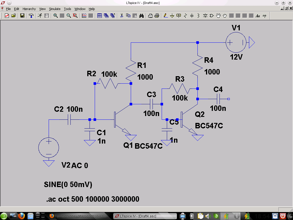

Gast #2207618
Hallo
Ich arbeite auch mit einer aktiven Ferritantenne.
Könntet ihr mir mal mitteilen wie viel µV ein Ortssender an der
Ferritantenne bringt und mit welcher PSpice Software ihr arbeitet, in
Bezug auf das *.asc  Format.
mfg
Gurus
Ro

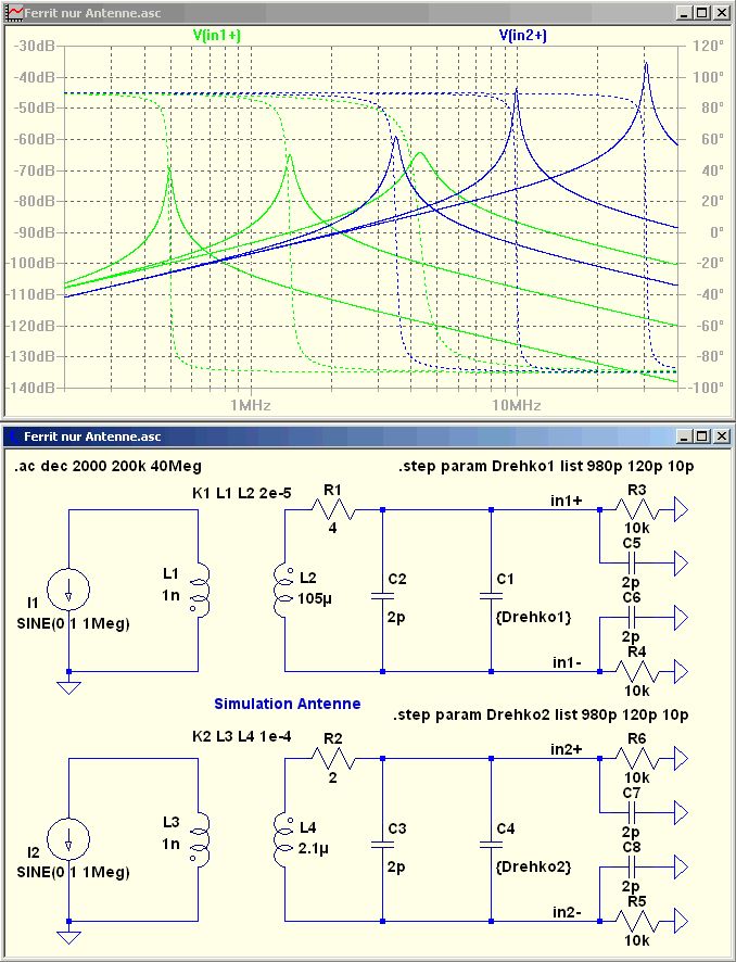

#2208283
Hallo rfr
>Hat die speisende Quelle V2 keinen Innenwiderstand ?
Die eigentliche Kopplung hab ich über den sehr kleinen Koppelfaktor des
Übertragers verwirklicht. Dadurch wird die Sekundärspule kaum bedämpft
und man kann ohne zusätzliche Last mit R5 und C1 die Eigenresonanz und
die Güte der Ferritantenne simulieren. Die Güte liegt normalerweise
zwischen ca. 40 und 80.
>Wieso geht eine Spule grösseren Durchmessers noch bei höheren Frequenzen, aber
die mit 300 mm nicht?
Weil die bei den kleineren Durchmessern wahrscheinlich mehrere Windungen
verwenden. Dies macht nur bei Lang- und Mittelwellen Sinn, um mit einem
Drehkondensator den angestrebten Bereich überstreichen zu können.
Loopantennen für MW/KW liefern ab einem Durchmesser von 35 cm ein
stärkeres Signal als eine Ferritantenne.
Die Empfangsleistung hängt nur vom Durchmesser und den durchgehenden
Feldlinien ab. Aber der Durchmesser bestimmt auch die Induktivität und
die parasitäre Kapazität der Loop und damit die Eigenresonanz. Davon
ausgehend kann die Resonanz durch einen parallel geschalteten
(Dreh)Kondensator nur in Richtung tieferen Frequenzen verändert werden.
Hole Dir einfach mal dieses Tool und spiel damit rum:
http://www.dl0hst.de/magnetlooprechner.htm
Probier auch mal den Unterschied zwischen einem dünnen Draht mit 0,1mm
und einem 100mm Rohr.
Natürlich läßt sich eine breitbandige Ferrit/Loop-Antenne bequemer
handhaben, aber sie wird mit ihrer Leistung niemals an eine in Resonanz
betriebene Antenne heranreichen.
Die Resonanzüberhöhung beträgt 20-30dB. Bei einer Breitbandantenne würde
man die Resonanz durch Verringern des Lastwiderstandes wegdämpfen, bis
der gesamte Frequenzbereich auf das untere Niveau ohne Resonanz absinkt.
Bedämpft sind das 50µV und in Resonanz 1,5 mV.
Nachdem der Ortssender hier seinen Betrieb eingestellt hat, beträgt bei
mir das stärkste Signal in Resonanz ~10mV.
Bernd

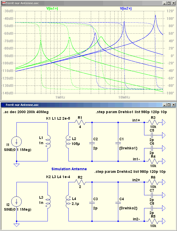

OP #2208407
der Test mit dem o.a. Programm ergab ua. eine Bandbreite von kleiner als
einem kHz. Für den Empfang von Sendern mit 9 kHz Bandbreite ist das sehr
wenig.
Ich habe jetzt folgende Anforderungen zusammengefasst:
-) Mittelwelle und KW, als0 500 kHz bis 30 MHz
-) resonanter Betrieb
-) Kondensator hat 980 pF
-) transportabel
-) Verstärker mit regelbarer Verstärkung (NE592)
Fehlt noch was?
Mit welcher Spule ist das realisierbar?
Grüsse
Robert
#2208885
Hallo R. Freitag
Für mich war erst mal interessant, wie das gewünschte Frequenzverhältnis
30:0,5 abgedeckt werden kann. Auf eine Umschaltung des Drehkondensators
kann man bei zwei festen Induktivitäten leider nicht verzichten.
Sind das 2 Pakete mit typisch 16 - 490 pF ?
Seriell:      8 - 245 pF
Einzeln:     16 - 490 pF
Parallel:    32 - 980 pF
>transportabel
http://www.g4fon.net/MagLoopTwo.htm
Beispiel Loopantenne:
Quadratische Loop 51cm, 1,6mm Kupferkabel
Induktivität 2,1µH, Eigenkapazität 1,8pF
Bereich: 980 - 11 pF / 3,5 - 30 MHz
Beispiel Ferritantenne:
105µH, Eigenkapazität 2pF
Bereich: 980 - 11 pF / 0,49 - 4,3 MHz
>Verstärker mit regelbarer Verstärkung NE592
Die Verstärkungseinstellung funktioniert über das Verändern der
Gegenkopplung. Wenn man da zuviel Geraffel anschließt, koppelt einer der
Ausgänge auf diese Leitungen zurück und der Verstärker neigt zum
Schwingen. Ich würde die Verstärkung vorerst auf 20dB einstellen und
später, wenn alles funktioniert, eventuell nochmals anpassen.
Es scheint, der Eingangswiderstand des NE592 ist stark
temperaturabhängig. Deshalb würde ich zu den Eingängen 10k gegen GND
schalten. Dann werden auch die Durchlasskurven nicht zu schmalbandig.
Gruß, Bernd

Hallo Ro,
Dateien mit .asc sind Schaltpläne die mit LTspice gezeichnet wurden und
dann natürlich auch mit LTspice simuliert werden.
