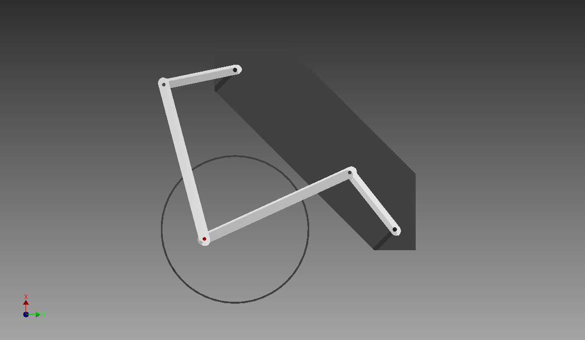

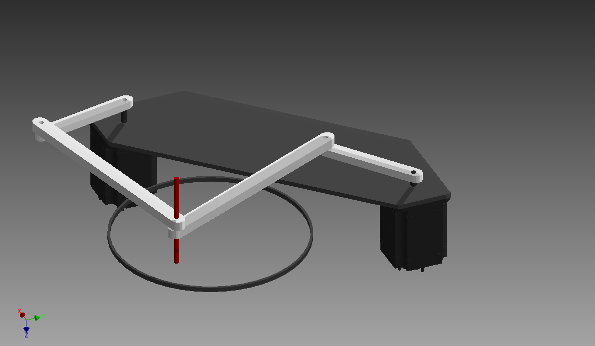

Ich will eine Stange (im Bild rot) innerhalb eines Kreises (im Bild als
Ring dargestellt) mit Hilfe von 2 Schrittmotoren frei bewegen können.
Das heißt jeder Punkt im Kreis soll angefahren werden können.
Ich habe mir überlegt, dass das technisch am einfachsten funktioniert,
wie es in den Grafiken dargestellt ist.
Mechanisch erspare ich mir so viel Aufwand im Vergleich zu zwei
linear-Antrieben aufeinander.
aber wie soll ich die Motoren ansteuern?
wie soll ich das berechnen?
es geht nicht um besondere Präzision!
Wie heißt so ein Antrieb. Ich finde bei Google einfach nichts.
Das Problem muss doch schon mal jemand vor mir gehabt haben.
Kennt ihr irgendeine Anwendung wo so ein Prinzip auch benutzt wird?

Ich schätze mal, dass es ein Fünfgelenkgetriebe ist:
Ich SPess53 Link:
http://www.dmg-lib.org/dmglib/handler?mcdsc=1596025

Falls Du keine fertige Berechnung findest:
A: Drehpunkt eines Motors
Sa: Schenkellänge am Motor
B: Erste Gelenk
Sb: Schenkellänge zwischen Gelenk und Koppelpunkt
C: Koppelpunkt mit Werkzeug
alpha: Stellwinkel
Berechne die beiden Schnittpunkten 'B1' 'B2' der beiden Kreise:
Mittelpunkt A, Radius Sa
Mittelpunkt C, Radius Sb
Einer der beiden Lösungen für B ist richtig.
Jetz hast Du A und B, für den ersten Motor und kannst den
Stellwinkel ausrechnen.
..und das für beide Motoren.
