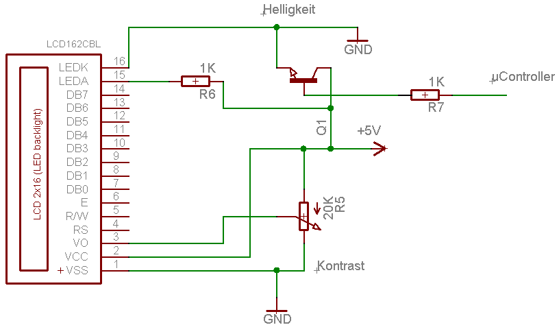

OP #2207330
Hab mal einen schnellen Prinzipschaltplan entwickelt. Dabei ist bitte
noch nicht auf die Werte der Bauteile zu achten.
Ich habe jetzt nach dem Transistor-Artikel die Last des NPN
davor(Kollektor) gesetzt. Der uC steuer den Transistor über die Basis.
Ist das soweit richtig?
Mein größtes Problem besteht darin, dass ich nicht ganz verstehe, wie
ich dem Display mit Hilfe des uC verschiedene Spannungswerte zukommen
lassen kann. Wahrscheinlich hab ich grade ein Grundverständnisproblem
oder sowas
#2207378
Nein. Das einzige was dein Transistor macht ist rauchen, weil über ihn
durchgeschaltet einen Kurzschlusstrom von +5V und GND fließt.
Folgende Verschaltung ist richtig:
LEDA über Vorwiderstand (-> Datenblatt) an +5V
LEDK -> Collector
Emitter -> GND
Beschaltung der Basis ist ok.

OP #2207390
danke schön. licht kommt ins dunkle hehe
ich habe dies bezüglich diesen beitrag aufgemacht
Beitrag "AT90CAN128 + LCD"
weil der Controller die geforderte Leistung wohl abkann(40mA), wozu
brauch ich dann noch einen Transistor? Die PWM kenn ich, wollte den
Controller ursprünglich einfach nur mit PWM das Display steuern lassen,
jedoch bin ich dann über die Transistor Problematik gestolpert
Gast #2207577
ich würde es über den Transistor machen. Die 40 mA sind Absolute Maximum
Ratings am I/O-Pin des µC. Und bereits 20% des Absolute Maximum Rating
beim Gesamtstroms des µC. Das wäre mir zu knapp auf Naht genäht.
