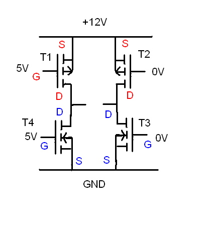

Hallo allerseits,
ich habe ein Problem mit der Frage, ob ich eine HBrücke wie die
ZXMHC6A07T8 an 12V legen kann und diese dann mit TTL-Pegeln betreiben
kann.
Funktioniert dies oder nicht?
Mein Vorgehen:
rechter Zweig wird mit 0V angesteuert, linker mit 5V.
Im rechten Zweig gilt:
rechter NMOS: Ugs=0V < Uth und damit sperrt dieser.
rechter PMOS: Ugs = -12V < -Uth = 1V --> er leitet.
die Frage ob er in Sättigung ist, wird sich im folgenden beantworten.
Jetzt der Linke Zweig:
NMOS: Ugs = 5V < 1V = Uth --> leitet
außerdem: Uds = 12V - (Rds_pmos_on+Rds_nmos_on) * Id = 12V - 0,7V =
11,3V > Ugs - Uth = 4V
Bei einem angenommenen Strom Id von 1A.
PMOS: Ugs = -7V < -Uth = 1V --> dieser LEITET AUCH, sollte aber
eigentlich sperren...
Ist die Folgerung richtig, dass ich die Brücke nicht mit TTL-Pegeln
ansteuern darf, bzw. nur 5V auf die obere Spannungsschiene legen dürfte?
mfg
Gast #2207313
5V und 0V, wie auch dem Bild zu entnehmen. Fraglich ist eben nur, ob es
funktionieren kann. Schön wäre natürlich, wenn mir einer zeigen könnte,
dass ich mich hier und da verrechnet habe und das alles doch problemlos
funktioniert...
#2207328
@  H-Brücke (Gast)
>kann.
Nein.
Ja. Und selbst bei 5V musst du dir Gedanken machen, wie du verhinderst,
dass der obere und untere MOSFET beim Schalten gleichzeitig aktiv ist.
Nimm eine fertige H-Brücke, siehe H-Brücken Übersicht.
MFG
Falk
Gast #2207372
...nun, meine Frage zielte nicht auf den diskreten Aufbau einer Brücke,
sondern galt bereits speziell der oben erwähnten integrierten
Standardlösung...
...Insgesamt kann ich dann daraus aber den Schluss ziehen, dass eine
Brücke nur Spannungen schalten kann, die kleiner-gleich der
Ansteuerspannung der eingesetzten MOSFETs liegen?
Das wiederum will mir nicht so recht in den Kopf, weil sobald ich einen
Motor oder einen größeren Verbraucher anschließen will, müsste ich ja
dann extrem hohe Logikpegel zum ansteuerun verwenden...
Gast #2207380
Nein.
Ingesamt kannst du nur den Schluss ziehen, daß DIESE Brücke
nur so einsetzbar ist (weil sie für diese einfachen Fälle gebaut wurde).
Du wurdest auf andere Brücken mit integrierten Pegelwandlern
und shoot thru prevention Logik hingeweisen und hast sie abgelehnt,
und willst nun verallgemeinern.
Du kannst also schlussfolgern,
daß Autos keine Bremse haben weil dein Rasenmäher auch keine hat.
Man nennt solche Schlussfolgerungen auch Dummheit.

Gast #2207497
...um bei der ZXMHC6A07T8 zu bleiben:
Wäre es möglich, die PMOS Transistoren mittels OP-Verstärker
anzusteuern, um diese sicher zu schließen?
Dann könnte ich mit dieser Brücke arbeiten, und müsste einzig die
unterschiedlichen An- und Abschaltzeiten softwaremäßig berücksichtigen,
um keine Kurzschlüsse zu erhalten...
Was meint ihr zu der Idee?
