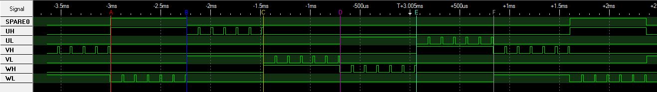

wie der Betreff schon sagt beschäftige ich mich gerade mit dem aktiven
Freilauf von BLDC´s.
Ich habe zwei Screenshots angehängt:
"Ohne_Freilauf":
Dargestellt sind die Steuersignale der 6 FETs:
- Ux, Vx, Wx sind die drei Motorphasen
- H steht für High Side FET
- L steht für Low Side FET
- Spare 0 ist ein Debugsignal
Die Abschnitte A bis F kennzeichnen den Beginn der BLDC typischen 6
Phasen Ansteuerung. D.h.:
Abschnitt A-B: UH = VCC, WL = GND mit überlagerter PWM
Abschnitt B-C: VL = GND, UH = VCC mit überlagerter PWM
usw.
Mit dieser Ansteuerung läuft der Motor einwandfrei.

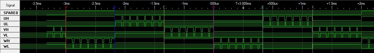

"Aktiver_Freilauf":
Entspricht im wesentlichen dem vorherigen Screenshot nur mit dem
Unterschied das in den PWM Off Phasen der korrespondierende FET
eingeschaltet wird um die FET interne Diode zu brücken. Damit kein
Kurzschluss zwischen den yH un yL FETs auftreten kann liegt jeweils eine
Totzeit von 5[us] zwischen den Umschaltzeitpunkten.
Problem:
Wenn der Motor mit dem "aktiven Freilauf" Muster zwangskommutiert wird
(um BEMF Sensing Probleme auszuschliessen) bleibt der Motor schlagartig
mit hoher Stromaufnahme stehen.
Frage:
- Ist dies die korrekte Ansteuerung für "aktiven Freilauf" ?
- Wenn ja hat jemand eine Idee wo das Problem zu suchen ist ?
Überlege mal genau was hier bei deinem konzept passiert.
In dem moment in dem Deine Freilaufansteuerung kommt,
liegt an beiden Motorphasen das gleiche Potential desshalb
bleibt dein Motor hängen.
Veruch doch mal die Ansteuerung für High und Low zu vertauschen.
Soll heißen High side mit PWM und Low immer an.
Dann sind wärend dem Freilauf beide Phasen auf GND.
Nur sone Idee.

Dein Screen Shot ist ziemlich verwirrend, ich habe mal versucht
damit klar zu kommen,sehr schwer, weil man nicht durchgängig
von jeden Signal sicher den Pegel identifizieren kann.
Ich habe mir die Sache noch mal in Ruhe angeschaut.
Wenn ich Dein Diagramm richtig interpretiere hast Du auf der
Low-Side Deine PWM und schaltest die entsprechend der Drehrichtung
gehörende High-Side dazu, ohne PWM.
Nun passiert bei Dir hier folgendes: nehmen wir an an WL = PWM
ab der ansteigenden Flanke des Ansteuerimpulses liegt an diesem
Motoranschluss GND, im gleichen Moment hast du die UH = Motorspannung
anliegen, es kann ein Strom fießen von UH über Motorspule über WL,
soweit alles in Ordnung.
Gehst Du nun aber hin und schaltest die PWM von WL ab und gleichzeitig
nach einer kleinen Verzögerung WH ein, hast Du wegen UH das ja in dem
Moment noch aufgesteuert ist, folgenden Effect, WH legt an den einen
Motoranschluss High Pegel (Motorspannung) im selben zeitlichen Moment
wird aber an UH überhaupt nicht reagiert was bedeutet hier liegt auch
High Pegel an dem Motoranschluss.
Genau das ist der Zustand mit dem ein BLDC Motor gebremst wird.
Beim Bremsen wird eine Highside des Motoranschlusses durchgeschaltet
und eine andere Highside mit PWM beaufschlagt. Eleganter und auch
weicher
ist natürlich beide HighSide mit PWM anzusteuern.
Du gehst also hin versuchst mit deinem PWM Impuls den Motor zu
beschleunigen
um Ihn kurz nach diesem Impuls sofort wieder zu bremsen.
Das Ergebniss ist Dir bekannt, viel Strom, Endstuffe sehr heiß.

Was ist "aktiver Freilauf":
In dem von Eddy genannten Fall gilt:
UH = VCC
WL = PWM
Bei jedem Abschalten der PWM liegt an den Spulen die
Selbstinduktionsspannung an.
Da die Selbstinduktionsspannung eine umgekehrte Polarität besitzt liegt
nun ein Spannungsabfall
von ~0.7[V] an der Freilaufdiode von WH an. Dadurch entsteht an dem FET
eine Verlustleistung.
Da sich die FETs dadurch unnötig erwärmen versucht man das Problem zu
umgehen indem man im
Augenblick der PWM Abschaltung den WH FET schliesst und damit die
interne Diode "kurzschliesst"
Da RDS_ON sehr klein ist, ist auch der Spannungsabfall wesentlich
kleiner in der Folge entsteht
weniger Verlustleistung.
Wie man sieht wird die gespeicherte Energie der Spule mit und ohne
aktiven Freilauf zwischen
den FETs kurzgeschlossen. Der dabei entstehende hohe Strom bleibt somit
auch innerhalb der Endstufe
und wird nicht in die Versorgungsleitung rückgekoppelt (Somit erklärt
dies nicht den von mir gemessenen
hohen Strom). Ich bin der Meinung das diese Ansteuerung, entgegen der
Auführung von Eddy, nichts
mit "aktiven Bremsen" zu tun hat.
Die jeweiligen Fets dürfen nur solange durchgesteuert werden, wie auch
Strom durch die Freilaufdioden fliesst. Also solange wie die Spannung am
Motorterminal U, V oder W größer als die Betriebsspanung ist. Sinn ist
ja, die internen Dioden, die bei diesem Strom gut 1Volt verbraten
müssen, durch die Fets mit der Absicht zu ersetzen, eben diesen
Spannungsabfall auf ein mimum zu reduzieren. Bleiben die Teile nun aber
über diese Zeit hinaus eingeschaltet, bremst der Motor, da
kurzgeschlossen.

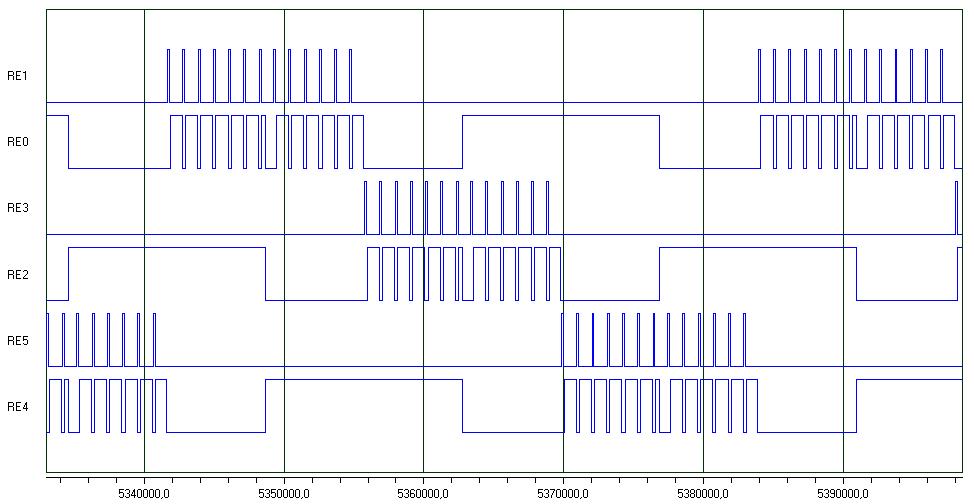

Markus, um auf deine eigentliche Frage nach dem PWM Schema
zurückzukommen, meine Ansteuerung sieht so aus ...
(mit kleinen Macken, wie ich gerade sehe, das kann aber auch der Logic
Analsyser sein)
Das scheint mir ziemlich viel, im Datenblatt meiner FETs steht was von
30-60 ns!?

Die Ansteuerung deckt sich ja quasi mit meinem ersten Bild :) Erzeugst
du das invertierte PWM Signal per SW oder HW ?

Mir ist noch aufgefallen, dass in deinem obigen Bild „Aktiver Freilauf“
die duty cylce der Phasen z.B. WH und WL in den Bereichen A-B und D-E
genau invertiert sind. Soll das so sein? Wenn ja was macht das für ein
Sinn?
Carsten H. schrieb:
> Das solltest du überprüfen. Ich kann mir schwer vorstellen, dass der
> Ausgang das direkt kann. Vielleicht sind die FETs ja nicht völlig
> durchgeschaltet? Werden die Teile denn sehr warm? Mit welcher Spannung
> läuft dein AVR?
Ja das kann durchaus sein wobei die FETs nur handwarm werden. Es sind
übrigends FDS6679 (über eine Transistor Vorstufe geschaltet) und IRF7832
(über 33R direkt am AVR). Der AVR läuft mit 5[V].
> Sinn?
Ja das sollte so sein. Die Idee dahinter war das die Verlustleistung
ohne "aktiven Freilauf" gleichmäßig über alle Dioden verteilt wird.
Durch den "aktiven Freilauf" ist das eigentlich hinfällig aber ich habe
die Ansteuerung nicht mehr verändert. Siehst du da irgendwelche Problem

> Siehst du da irgendwelche Problem?
Ich hatte erst gedacht, dass du so in den einzelnen Phasen mit
unterschiedlichen duty cylces fährst. Da du aber dann auch den Gegenpol
von low auf high änderst sollte das so funzen.

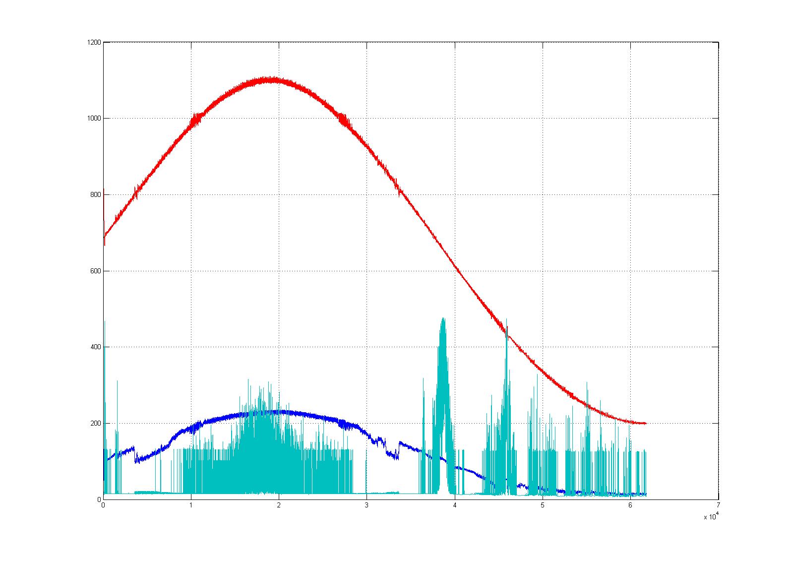

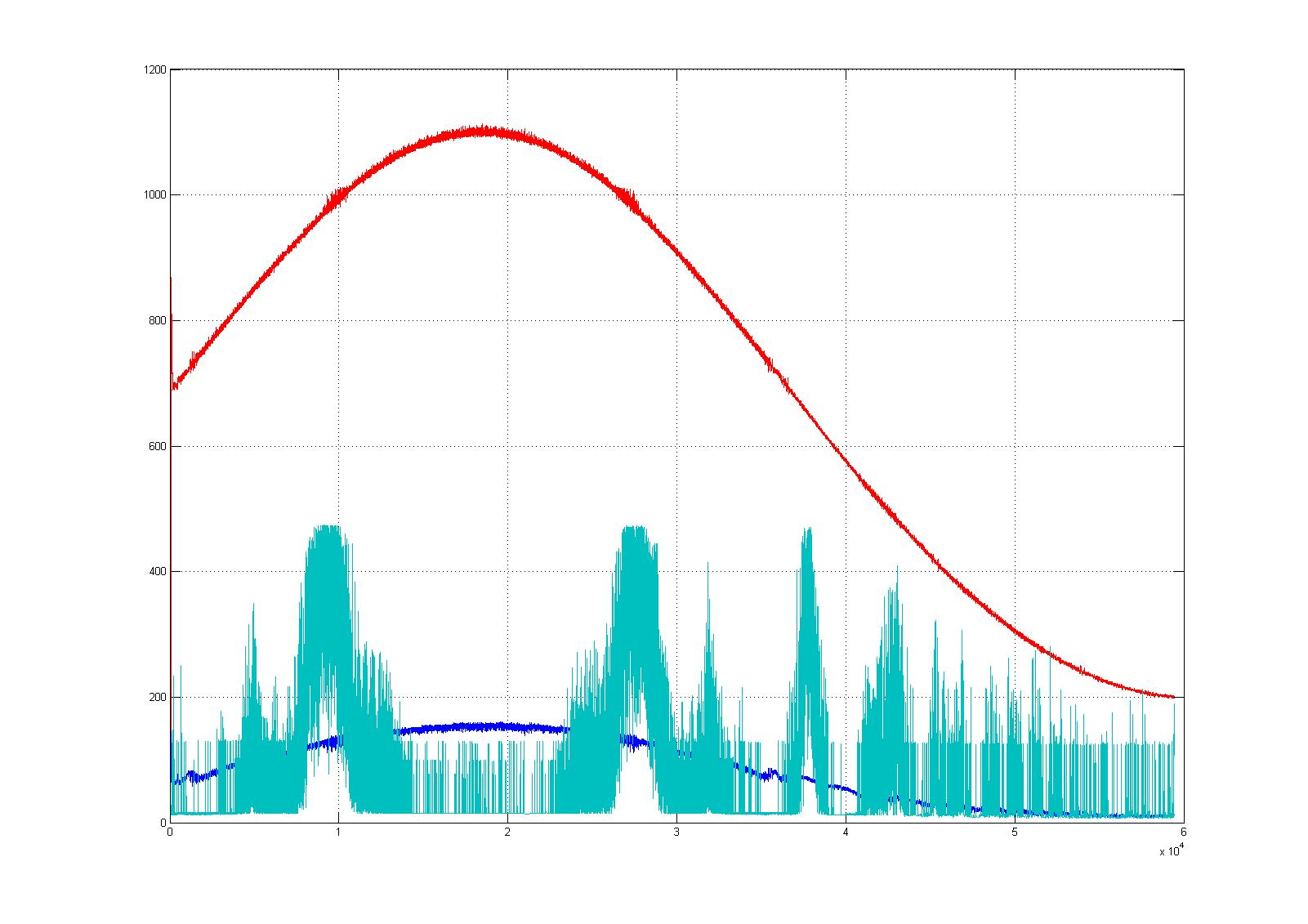

Auch wenn meine nachfolgende Frage nicht im Zusammenhang mit dem aktiven
Freilauf steht so habe ich jetzt ein Phänomen was ich mir nicht erklären
kann. Dazu wieder zwei Plots.
rot    = Drehzahl [RPS]
blau   = Aktueller PWM Duty Cycle
türkis = Spannung an einem Low Side FET. Dieser ist zu diesem Zeitpunkt
durchgeschaltet. Die Messung erfolgt unmittelbar bevor die PWM den FET
wieder deaktiviert. D.h. es wird die aktuelle Spannung über RDS_ON
gemessen.
Bild 1: Hier beträgt die PWM Frequenz 8kHz
Frage : Wie ist der Peak zum Zeitpunkt 3.8 zu deuten ?
Bild 2: Hier beträgt die PWM Frequenz 12kHz
Frage : Warum ist hier zusätzlich ein Peak zum Zeitpunkt 2.8 erkennbar ?
Wenn ich RDS_ON als konstant annehme so entspricht der Wert "400" auf
der Ordinatenachse einem Strom von ~100[A]. Die Stromaufnahme des
kompletten Regler beträgt jedoch nur ~3[A].
Kann es evt sein das die Motorspule zu den genannten Zeitpunkten in
Resonanz gerät ?
Meine ursprüngliche Idee war über den ermittelten Strom eine
Überlastabschaltung zu implementieren. D.h. wenn Gesamtstrom > 5[A] ->
Motor Stop. Aufgrund der riesigen Spikes erscheint das aber etas
"schwierig" ?!
