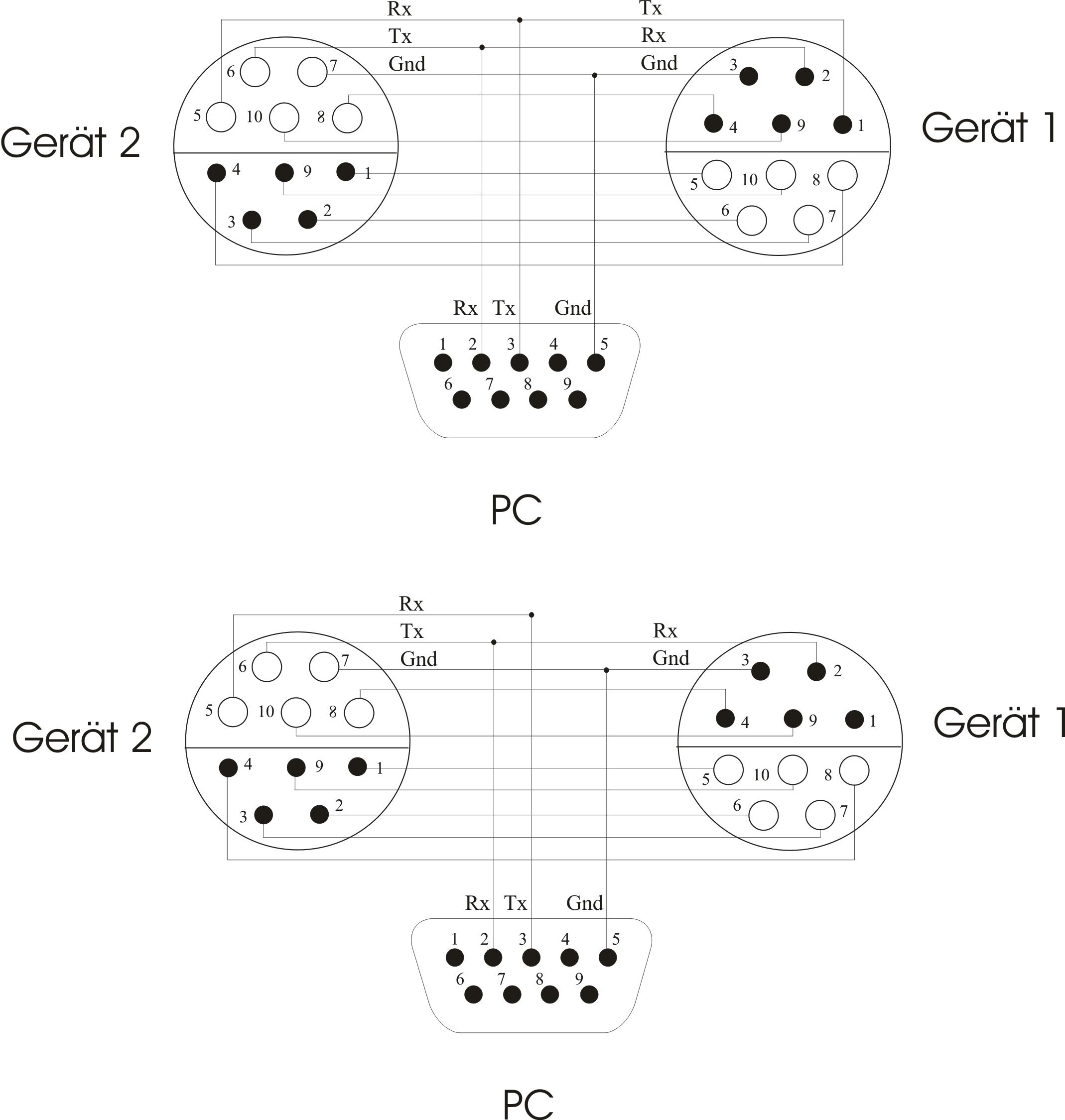

Hallo Zusammen,
ich möchte gern den Schnittstellenverkehr zwischen zwei Geräten abhören.
Gerät 1 möchte ich zudem über mein HT mit Befehlen ansteuern.
Normalerweise erfolgt die Ansteuerung von Gerät 1 über Gerät 2.
Allerdings kann ich über die obige Kabelvariante nicht Gerät 1 mit einem
HT ansteuern. Erst wenn ich die TX-Leitung von Gerät 2 Kappe (siehe
Bild), klappts mit der Ansteuerung. Kann es sein das beim ersten Bild
die Datenleitung durch Gerät 2 blockiert wird und ich daher nicht via HT
Gerät 1 ansteuern kann, oder gibts da ne andere Erklärung?
VG,
Alex

Ok, danke für die Antworten.
Kann ich dann in meiner Ausarbeitung schreiben, dass aufgrund der an
beiden TX-Leitungen herrschende Pegelspannung eine Ansteuerung durch
Gerät 2 und PC nicht möglich ist...?! Würde passen, oder? Sorry, hab
noch nicht allzu viel Erfahrung.

Alex schrieb:
> Ja OK, aber wie kann ich den Umstand (in dieser Konstellation)in einer
> wissenschaftl. Arbeit am besten Formulieren/Begründen?
Besser wäre es, wenn du dir überlegst, was du dagegen tun kannst.
Wenn 2 Ausgänge nicht direkt zusammengeschaltet werden können, was ja
auch logisch ist, dann kann man vielleicht die beiden Ausgänge zb über
ein Gatter miteinander verknüpfen, so dass das Kombinieren der beiden
Ausgänge eine ganz normale Operation ist, so wie jede andere
elektronische logische Operation auch (und, oder, nicht bzw.
Kombinationen daraus)
Mit anderen Worten:
Was du vorhast, ist möglich. Es ist noch nicht einmal besonders schwer.
Nur direkt zusammenschliessen geht natürlich nicht.
Wenn der eine Ausgang die Leitung auf -12V ziehen will und der andere
Ausgang dieselbe Leitung auf +12V, dann wird der Schwächere verlieren.
Das ist so klar wie Klossbrühe.
