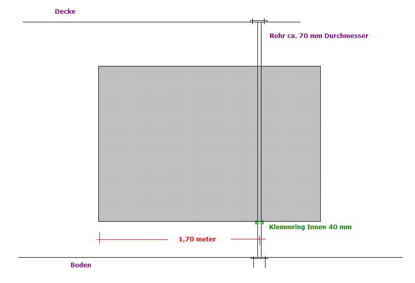

Ich helfe gerade einem Architekt bei der Konstruktion
von Ausstellungsdisplays.
Die Teile sollen drehbar und feststellbar sein.
Da sogar noch eine Glasvitrine mit archäologischen Funden
eingebaut wird, meine ich richtig fest.
Das soll in eine Burg, die auch von vielen Schulklassen
besucht wird.
In jeder Klasse gibt es mindestens einen " Depp" der ver-
sucht, das auch gegen starken Widerstand zu verdrehen.
Welches Drehmoment kann so ein fetter ( 85 kg ) und
gelangweilter Jugendlicher so bringen?
Leider habe ich keinen Drehmomentschlüssel, sonst hätte ich da
schon mal probieren können. ( Ich wiege aber nur 65 kg )
Grüße Bernd

Was spricht gegen eine zweite Stange ? Wenn etwas deppensicher sein
soll...

Nach dem Drehmoment zu fragen macht wenig Sinn. Interessant ist nur
welche maximale Kraft der Depp irgendwo aufbringen kann. Das Drehmoment
ergibt sich dann aus der Konstruktion bzw dem Kraftangriffspunkt.
Als statische Kraft würde ich mal schätzen sowas um die 1500 N - 2000 N
was die Konstruktion aushalten sollte.
Die Konstruktion kann aber dahingehend optimiert werden dass es
schlechtere Angriffsmöglichkeiten gibt (z.B. große Rundungen an den
Kanten)
Wichtig ist dann noch ob irgendwelche Anschläge vorhanden sind woran das
Teil gegen gedonnert werden könnte. Da braucht es dann halt
entsprechende Dämpfer /Puffer.
Oder einen Dämpfer an der Welle der verhindert dass das Teil sehr
schnell bewegt werden kann.

P.S. Das mit dem Klemmring ist auch eigenartig. Was ist, wenn sich einer
dranhängt? Dann saust die ganze Sache nach unten. Der untere Teil des
Stütze sollte einen großeren Durchmesser haben, damit die Kiste irgendwo
aufliegt.

Dieser Klemmring ( Evtl. ein hydraulischer Wellenklemmring
von Mädler ) ist nur für die Haltekraft, nicht für die Lagerung
zuständig.
von Bernd F. (metallfunk)
Wenn der " Depp " 1000 N aufbringt, habe ich 1600 Nm Drehmoment
an der Welle?
Beim Mädler gibt es Spannbuchsen bis 1900 Nm.
Das müßte halten?
Andererseits: mit einer 1,6 Meter- Velängerung kann ich auch
eine M30 Schraube abdrehen.

Der "Depp" ist zu träge, um Ärger zu machen.
Dein Problem sind eben nicht nur die Deppen, sondern auch die
Gelangweilten und die Pubertierenden, die sich Beweisen müssen.
Langeweile ist Folter....entsprechend setzten die sich zur Wehr.
Der Druck in der Pubertät ist hoch.....irgendwann platzt der Kessel.
Das hat nichts mit Intelligenz zu tun, sondern mit Psychohygiene.
Es gibt auch durchtrainierte 85kg schwere Jugendliche, die ihr eigenes
Körpergewicht locker heben können.
Insbesondere, wenn sie sich irgendwo abstützen können. Wenn er sich
dranhängt, zieht nur sein eigenes Körpergewicht nach unten (plus
dynamische Last, wenn er gesprungen ist). Wenn aber die Unterkannte in
passender Höhe ist, kann er locker kurz mal mit mehr als 200kg nach oben
ziehen.
Selbst bei zwei von den Stützen würde ich ein 150mm Rohr mit mindestens
5mm Wandung nehmen. So aus meiner Erfahrung aus meiner Jugend im
Ruhrgebiet.

Wenn Du das Rohr wegen Deiner Vorgaben nicht dicker machen kannst, nimm
wenigstens eins mit vernünftiger Wandstärke. Das macht schon mal, das
Schrauben weniger leicht ausreissen und es weniger leicht plattgedrückt
wird. Die Knickung eines Rohres beginnt damit, das es seine runde Form
verliert........Ebenso steigt der Widerstand gegen Torsion.
Wie willst Du das Rohr befestigen? Ich würde Flansche empfehlen, aber
die sind umständlich......Aber Du könntest die Flansche auch ins Gehäuse
integrieren.
Wie befestigst Du die Stange oben und unten?
Wenn Du den Kasten mit Klemmringen befestigst, hat das den Vorteil, das
ein Klemmring ohne größere Beschädigung nachgeben kann. Der Kasten ist
dann Verdreht, aber erstmal ist nichts kaputt. Die Tatsache, daß er sich
verdrehen lässt, fordert aber zum Spielen heraus.
Klemmringe könnten das Rohr etwas zerdrücken. Das ist ein Ansatzpunkt
für eine Knickung. Achte also auf Wandstärke.
Heute sind ja 2mm und weniger üblich.....aber ich würde für den Fall
nicht
unter 5mm gehen.
Die heute üblichen Konstruktionsrohre sind ja kaltzäh. Vieleicht
solltest Du besser Siederohr nehmen. Die gibt es mit dickeren
Wandstärken und in Spanien wird es selten so kalt, das Du in der
Situation mit Sprödbruch rechnen musst.
Eine weitere möglichkeit wäre, zwei Winkeleisen im Bereich des Kastens
so  längst auf das Rohr zu schweissen, das sich dort eine Fläche ergibt.
An diese Fläche könntest Du wiederum Bandeisen Anschweissen, so 10mm
dick, worin Du eine ausreichende Zahl von Schraublöchern in zwei Reihen
von oben nach unten machst, und dann mit M8 oder M10 durchgehendens
Schrauben den Kasten befestigst. Allerdings, wenn Du unsymmetrisch so
viel an ein Rohr schweisst, wird es sich verziehen. In dem Falle
müsstest Du das ganze also nachträglich vor dem Verschrauben des Kastens
richten.
Nimm selbstsichernde Schrauben.
Was kannst Du aus dem Armen heben? Das ist vergleichbar mit dem, was Du
ziehen kannst, wenn Du Dich irgendwo festhalten kannst.
Es können sich auch mehrere zusammentun......
Sie können solange Rütteln, bis ein Ermüdungsbruch eintritt.....ich habe
rein interessehalber mal einen 15x8mm Flachstahl in einen Schraubstock
gespannt und mit einer GROSSEN Rohrzange solange hin und her gedreht,
bis er ab war.....es ging erschreckend leicht.
> Andererseits führt die Kompetenz in der Umsetzung von
> schwer machbaren Projekten zu einem exclusiven Kundenstamm.
> Es ist nicht schlecht, ein Bein in der Tür von europaweit agierenden
> Stararchitekten zu haben.
Oh ja......
> Diese Displays haben z.B. noch eine Beleuchtung. ( Strom über
> die drehbare Säule )
Ein Loch im Rohr als Leitungsdurchführung schwächt das Rohr statisch.
Du könntest an der Stelle das Rohr zusätzlich schienen....
Ein DICKER Ring um das Loch geschweisst stabilisiert auch, aber nicht so
gut......
Grosse Wandstärke hilft hier auch....
Denk dran, die Durchführung gut zu entgraten bzw. auszurunden, auch von
innen. Sollte mit einer Schlüsselfeile und Geduld aber machbar sein.
> eine raffinierte Ganzglasvitrine und noch
> einige Feinheiten.
Bau es so, daß Deine Halterung noch erkennbar OK ist, wenn die Vitrine
zerdeppert ist. :O)

von Bernd G. (Gast)
Nochmal zum Ausgangspunkt zurück: das ist eine völlig idiotische
Konstruktion. Das Verhältnis von Hebelarm zu Rohrradius ist ca 1 : 48.
Sollte der Klemmring halten, drehen dir zwei Jungs, wenn sie gerade
schlechte Laune haben, das ganze Ding aus dem Fundament und legen es dir
flach auf den Fußboden.
Du denks doch nicht, dass die Schrauben an Decke und Fußboden das
abhalten?
Es sei denn, dass du es mit quer angeschweißten Flügeln oben und unten
einen halben Meter tief einbetonieren kannst.
> abhalten?
Das kriegt man in den Griff.
Boden und Decke ist Stahlbeton. Jeweils 4 Schwerlastdübel mit
16 mm Durchmesser sind schon recht heftig.

Deswegen denke ich mir: Bei einem Kantendruck von 700- 1000 N
bleiben die Teile in Position.  Drückt jemand mehr, dreht es sich halt.
Ein Schaden entsteht dadurch erstmal nicht.
( Die Ausstellungstücke in der Vitrine sollten aber nicht gleich aus
der Halterung fallen )

Muss das Teil in jeder Position feststellbar sein?
Wenn nicht, dann wäre es doch viel einfacher an die Decke noch eine
Stange zu schrauben, an der dann das Display verriegelt werden kann.
Damit wäre das Drehmoment-Problem gelöst.
Ansonsten wäre es meiner Meinung nach sinnvoll, das Ganze federnd zu
gestalten:
Also z.B. in den Halterungen des Rohrs sind Drehfedern integriert, die
sich (zum Beispiel) pro 1000Nm Drehmoment um 10° verdrehen und (ohne
plastische Verformungen) max. 4000Nm standhalten.
Damit wären die Impuls-Belastungen auf die Spannhülse geringer, wenn
z.B. jemand gegen das Display rennt:
Denn wenn die Spannhülse sich verdreht, hast du meiner Meinung nach
schon beinahe verloren. Erstmal reibt das die Oberflächenrauhigkeit
runter; später wird auch was von dem Material runtergerieben, so dass
die Reibungszahl und Spannkraft und damit das max. Drehmoment der
Spannhülse abnimmt. Das heißt: Je mehr Deppen es schaffen, das Teil zu
verdrehen, desto leichter wird es für den nächsten Deppen ;).
Andererseits könnte es auch passieren, dass sich Spannhülse und Rohr
dabei ineinander fressen und das Teil auch nach Lösen der Spannhülse
nicht mehr (oder nur noch sehr schwer) drehbar ist.
Vielleicht wäre es auch sinnvoll, in der Konstruktion eine
Drehmoment-Begrenzung vorzusehen. Vielleicht einen Scherstift o.ä. :
Dann funktioniert halt bei einer Überlastung schlimmstenfalls die
Verriegelung nicht mehr, anstatt das im Extremfall das Rohr abgedreht
oder von der Decke gerissen wird...
Markus Frejek schrieb im Beitrag #2208929
Da denke ich gerade drüber nach.
Es gibt im Maschinenbau einstellbare Rutschkupplungen,
( so richtig mit Bremsbelägen ) damit hätte ich das Problem
gelöst, daß der "Depp" die Verankerungen rausreißt.

Ausschreibung nach dem Motte: Alle Spezfikatioen sind umzusetzen
folgende Parameter .....(Markführerangebot) müssen zwingend  eingehalten
werden.
....Das Logo sollte eine angebissenen Apfel und die Farbe grün, gelb,
orange, rot, violett und blau in diese Reihenfolge enthalten Muster:
(http://www.historycorner.de/images2/Apple/apple_logo.jpg)
Sollte sich doch ein Billigheimer finden so darf man froh sei, sich
nicht selbst die Finger verbrennen zu müssen. ;-)
Namaste
von Michael K. (charles_b)
Drehpotentiometer, verbunden mit ner Hochspannungsquelle. 10 Grad
entsprechen 1000 V.
Da wird sich das mit dem Drehen bald gelegt haben.
Alternative: Ausfahrbare Nadeln, die sozusagen fix mit der Stange
verbunden sind, während sich der Kasten drehen kann.
Wie sagt schon der Spruch auf dem T-Shirt: Don´t touch what you can´t
afford...
Jetzt bin ich mit meiner Vorplanung erstmal durch.
Im Boden habe ich eine einstellbare Scheibenbremse vorgesehen.
( 200- 1400 Nm )
Bei einer Kantenkraft von max. 800 N, wird sich das Teil halt verdrehen.
Da hierdurch erstmal nix passiert, außer das die Einstellung nicht mehr
stimmt, ist das akzeptabel.
( Die Idee mit dem Viehzaungerät hatte ich natürlich auch.)
Ein Problem wird halt sein, die Ausstellungsstücke in den Vitinen
haltbar aufzustellen.
( Aber, ich kann mich doch nicht um alles kümmern)
Die Stromzuführung soll über eine hochflexibele Leitung erfolgen.
Es ist nicht möglich, die Teile um 360 Grad zu drehen.
( Da ist eine Wand im weg )
Grüße Bernd
