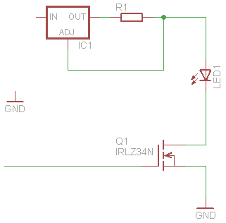

Hallo Jungs habe folgendes Problem :
ich habe mit einem LM317 eine 350 mA KSQ gebaut, Strom am Ausgang 342 mA
soweit so gut.Der LM wird mit 9V gespeist, damit ich später 3 RGBs
schalten kann )Pro Farbe eine KSQ
Der Ausgang der KSQ geht an meine Anode vom LED, die Kathode mit Drain
vom meinem IRLZ34 verbunden. Source ist auf Masse.
Gate ist direkt an meinem AVR verbunden.
Nun das PWM Signal dimmt die LED nicht sauber ( PWM Signal mit dem Oszi
ist sauber )
Woran kann es liegen ?
Gast #2209300
Das wird daran liegen, daß der LM317 sich ja aus dem fließenden Strom
"ernährt" d.h. er seine Betriebsspannung so bezieht.
Wahrscheinlich kann er nicht so schnell von Leerlauf (FET nicht
angesteuert)
auf Last ausregeln, wie Du die PWM-Frequenz gewählt hast.
Versuche mal, langsamer zu takten. Wenn das nicht geht, kannst Du es so
nicht machen und mußt mit Transistoren an's Werk gehen.
MfG Paul

Wie sieht der Strom durch die Diode denn aus? Könnte man z.B. am
Strommesswiderstand der KSQ messen. Im Prinzip ist es natürlich
immer ein Problem, einen LM317 als KSQ zu benutzen, da dieser
dafür nicht gebaut ist. Wenn man ihn dann noch mit steilen Impulsen
quält, ist es kein Wunder, wenn er zu unkontollierten Schwingungen
neigt. Vielleicht funktioniert es ja besser, wenn man den FET
parallel zur LED schaltet.
Gruss
Harald

Thomas Kiss schrieb:
> PS; habe noch ein 470 Ohm zwischen AVR und Gate geschalet.
Im Prinzip ist das nicht so wirklich gut, weil dann die Gate-Kapazität
vom FET unnötig lange zum Umladen braucht und dadurch den Schaltvorgang
verlangsamt. Damit steigt die Verlustleistung im FET.
Bei 350 mA ist das allerding noch kein Problem
