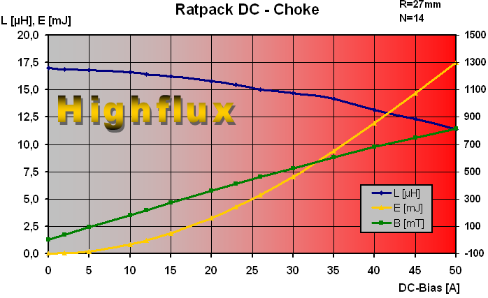

von Fralla (Gast)
>sondern vermutlich eher kompakt bleiben willst würde ich ein "Highflux",
>"Crystal-X" und Konsorten Material empfehlen.
Hab ich schon einen Tipp gegeben...
Nimm Highflux,  denn kannst du bis 1,5T treiben. Klar dann steigen die
Verluste aber du hast enorme Überlastfähigkeit in Bezug auf die Drossel.
Im Anhang ein 27mm Highflux Kern denn ich irgenwann ma Verwendet hab
(weis nicht mehr wo) mit 14Turns, hat 17µH Nominal und 13µH bei 40A.
Jedoch ist die Flussdichte dabei nur im Bereich von 800mT, dh dem Kern
kann man noch viel mehr Gas geben.

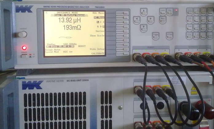

Allerdings geht die kleine Messbrücke nur bis 50A, (zur großen 800A,
oder Schussmessung(25kA) wollte ich nicht, da Keller ;) ).

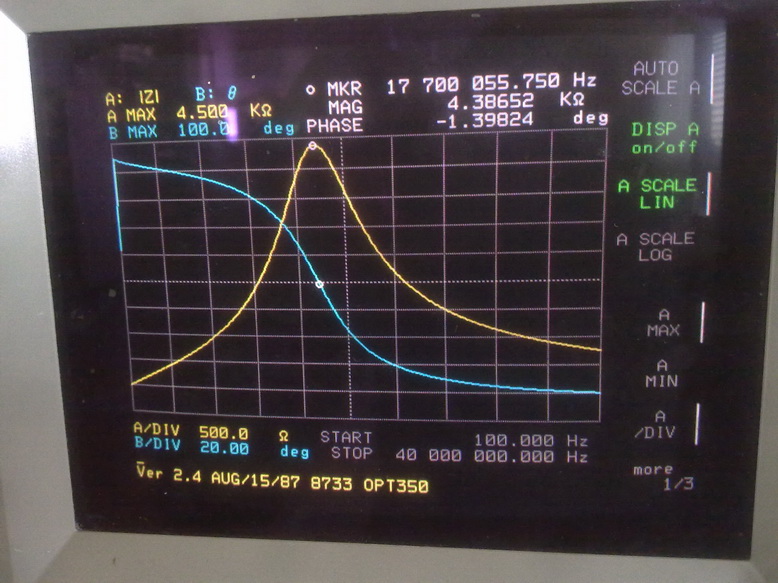

Die Kapazität hält sich in Grenzen (siehe Network Analyzer). Wenn sich
viele Wicklungen überlagern ist diese Kapazität bei hoch getakteten
Wandlern absolut störend, aber ist hier nicht der Fall.
Kannst ja als Anhalt nehmen. Stromdichte liegt bei 7,8A/mm² aber für
einen Ring in Luftstrom absolut kein Problem.
MFG

@Fralla: Was ist das für ein abgefahrenes Oszi im zweiten Bild? Zeigt
Amplidtude und Phase wie ein Schwingkreis? Ist das ein Oszi oder
spezielles Gerät?
Die Messbrücke zeigt aber nur 13,92H an?
> spezielles Gerät?
Das ist ein Network-Analyzer.
von Mark (Gast)
Und was sagt diese jetzt aus? Die Drossel ist ja kein "Netzwerk"  in dem
800mT ist mir klar, aber wie ist "Gas" geben gemeint?
Und die Messbrücke zeigt keine 17µH an wie geschrieben wurde sondern
13,92µH.
>Allerdings geht die kleine Messbrücke nur bis 50A.
> Sinn.
http://de.wikipedia.org/wiki/Netzwerk_%28Elektrotechnik%29

>Wenn sich viele Wicklungen überlagern ist diese Kapazität bei hoch >getakteten
Was stört daran genau?
Wie nur 50A? 800A Aber gemessen wird damit doch die Induktivität? ???
Dann die kryptischen Angaben zur drossel die nicht mit der Anzeige
stimmt, weist du was du machst?
> Sinn.
Hilft mir aber nicht die Anzeige dieses "Netzwork Analyzers" zu
bewerten. Was ist das für ein Model? Wie teuer ist so ein Teil?
von Fralla (Gast)
Kannst sein, dass du keine Ahnung über Leistungselektronik hast. Die
Angabe einer Induktivität alleine ist für einen Leistungselektroniker
absolut Sinnlos! Üblicherweis fährt man aus dem linearen Bereich der B-H
Kennlinie hinaus, denn kostante Induktivität ist nicht wichtig. Es muss
immer der Strom dazu angegeben werden. Die Brücke im Bild ist mit zwei
25A Bias Units versehen. So kann die Induktivität bei jedem Strom bis
50A gemessen werden. Wenn nötig kann man bis zu 5 Bias-Units, also 125A,
messen. Für mehr gibts andere Brücken und für Messungen im kA Bereich
knallt man mit Kondensatoren drauf und sieht sich dI/dT an.
Was ist daran unklar? Wenn Leistungselektronik Entwickler (zumindest die
guten die ich kenne) schnell Drosseldaten tauschen schreib ich zb
"17µH/13µH@40A" oder gibt die Induktivität bei 0A und den Strom an bei
dem die Drossel nur mehr zb. 25%/%50 des Nominalwertes hat. Schon daran
sieht man ob es ferrite oder anderes Material ist.
Einen Kondensator gibts man ja auch nicht onhe Spannung an.

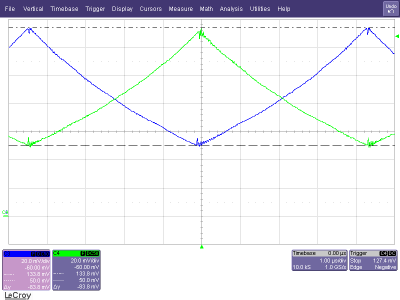

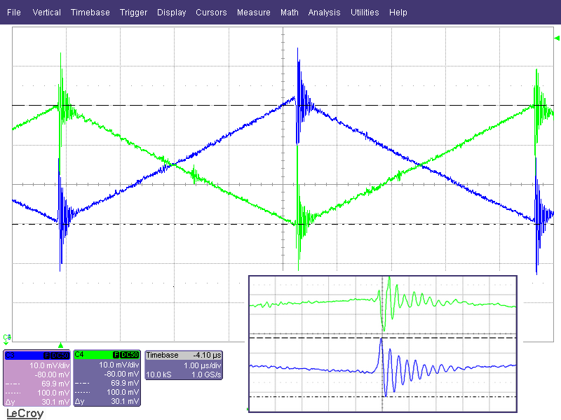

Hier zwei Messungen des Stromes einer 3,5kW Interleaved CCM PFC. Das
erste Bild ist eine schlecht gewickelte (mehrlagig) Drossel. Die Drossel
im zweiten Bild hat weniger Induktivität, ja Rippel ist höher. Duch
weniger Lagen und besser gewicklet daher weniger Kapazität. Die
Auswirkungen dieser Schwinger auf Schaltverhalten und EMI kannst dir
jetzt selbst zusammendichten. Leider ist die DS-Spannung nicht dabei.
Und "wegsnubbern" kann jeder und behebt nicht die Ursache.

Die Bilder sind ja interessant. Dh die Kapazität sol möglichs klein sein
und damit die resonanz hoch? Das kann der Networkanalyzer also zeigen.
Hmm
Noch was der Strom im zweiten Bild "bieg"t sich ja nach oben?
>13,92µH.
Könntest du die Anzeige dieser Messbrücke auch erklären?

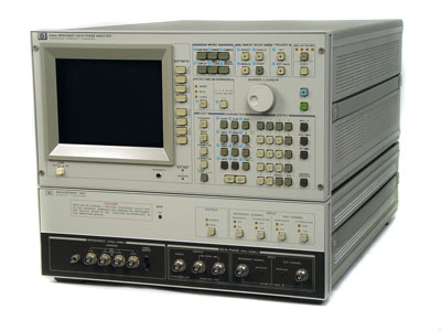

Ist ein HP 4194A. Ca 22 Jahre alt. Kostete mal >25.000€. Bekommt man
jetzt oft schon günstig um nur 1500€.
http://de.testwall.com/datasheets/HP4194A.pdf
http://www.home.agilent.com/agilent/product.jspx?nid=-536902494.536879058.00&cc=NE&lc=eng
>bewerten.
Das Ding kann
1. Impedanzen (an einem Zweipol, zb Drossel) und
2. Übertragungsfunktionen (Vierpole) Messen.
Zusätzlich auch eine Strom- oder Spannungsgleichanteil überlagern.
(Nützlich für Keros, Signaldrosseln).
Das Zubehör wie SMD-Messzange und Komponetentester ist auch sehr
nützlich.
Abgesehen von den Messungen an Bauteilen kann man auch Resonazkreise für
Resonanzwandler messen. Oder Impedanzen des Layouts.
Impendanzmessbereich bis 40Mhz mag vl heute etwas wenig sein, doch in
der Leistungselektronik kommt man aus. Ein sehr nützliches Teil,  ist
sein Geld wert.
Klar es gibt neuere und hochfrequenterere (Agilent baut welche bis 1THz,
also Wellenläng im mm Bereich, was der wohl kostet). Aber für viele
Zwecke reichen die alten Modele voll aus.
Im Anhang das ganze Gerät...
MFG
Danke Fralla, genau so einen Kern brauch ich!. Ich werde einfach zwei
Windungen weniger nehmen um auf 13µH zu kommen. Dann ist mehr als genug
Reservere für Überlast da.
Vielen Dank für den Tipp mit dem Kern. Der ist gar nicht so groß wie ich
dachte.
Warum wohl... Weil die Induktität abnimmt!
