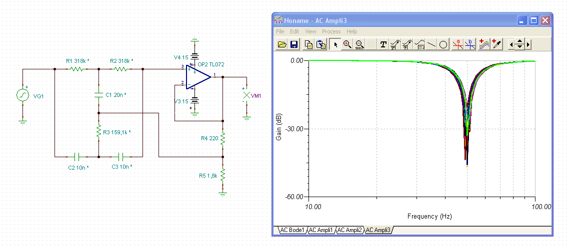

ich suche empfehlungen für einen möglichst kleinen Notchfilter-baustein,
der mir das 50Hz Brummen aus einem Biosignal herausnehmen soll. Ich habe
hier nicht allzuviel erfahrung, habe aber gehört es gäbe relativ stark
auf diesen Zweck angepasste Bauteile mit internen
widerstands-/kapazitätswerten, die genauer sind, als die bei
normalkäuflichen Rs/Cs Abweichungen.
Empfehlungen?

Meine Frage ist wirklich momentan in erster Linie:
Wie bekomme ich auf kleinstem Raum eine 50Hz Bandpass/Notch Filterung
aufgebaut? Das ganze muss nämlich auf die Elektrode, weil die eine
Aktive ist.

um auf mein Problem zurückzukommen:
Wie würdet ihr das denn lösen?
Eine typische (zB Doppel-T) Notchfilterschaltung mit OPAmp - dann eben
nicht integriert und mit Platz, den man nicht hat?

Naja. Wenn Du keinen Platz auf der Platine hast, wird es schwierig. Bei
mir war das schon ein Doppel-OP und etwas Gemüse. Sehr gut läßt sich das
ganze durch ein digitales-Filter lösen. Dann müsstest Du in der Software
die 50Hz herausfiltern. Ich war zu faul, die Koeffizienten zu bestimmen.
Ansonsten ist das in Realtime kein Problem.

von Ulrich (Gast)
Ein analoger 50 Hz Notch wird nun leider relativ groß, weil man einfach
relativ große Kondensatoren braucht, wenn die Widerstandswerte im Rahmen
bleiben sollen. Es könnte ggf. etwas kleiner gehen wenn man eine
Schaltung findet die nur 2 Kondensatoren braucht statt der 3 im 2 T
Filter.

von Gebhard R. (Firma: Raich Gerätebau & Entwicklung) (geb)
>Scheint ja schwierig zu sein.
Nein, ist es nicht. Nimm eben ein aktives doppel T Filter, sind dann
eben so 7 BT wobei R und C in 0402 ausgeführt werden können. OPV gibs
mittlerweile auch in wahnwitzig kleinen Gehäusen. Wird aber alles nicht
viel helfen, denn du unterdrückst damit nur eine einzige Frequenz. Es
sind aber auch 100Hz(Netzteile) 150Hz (3.Harmonische) und
250Hz(5.Harmonische)stark im Stör-Signal vertreten.

Einige der klein SMD Vielschichtkondensatoren sich für den Filter
ungeeignet. Das sind die Typen mit Klasse 2 Keramik also X7R und
ähnliche.
Die geeigneten Typen mit NPO Keramik kriegt man aber vor allem unter 1
nF als SMD.
>ähnliche.
Wer behauptet denn das? X7R ist mal für Filter nicht schlecht, besser
sind natürlich NPO/COG schon wegen der Toleranz. Vergessen kann man den
Z5U/Y5V Schrott, die eignen sich nicht mal gut zum abblocken.

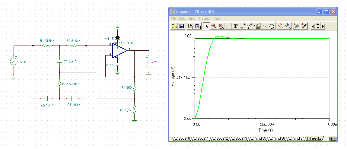

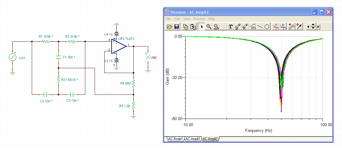

von Elena (Gast)
Notch-Filter werden sehr wohl bei EKGs eingesetzt. Glücklicherweise
weisen diese eine relativ niedrige Güte von rund Q=1 auf. Damit sind
auch schon ohne irgendwelchen Abgleich Unterdrückungen von über 20dB bei
50Hz möglich.
Viele Notchfilter sind notorisch instabil. Vor allem die, die zwei
OPamps in einer Gegenkopplung enthalten. Oft kommt es dann am oberen
Ende des Übertragungsbereichs der OPamp zu gefährlichen Phasendrehungen
und Schwingneigung.
Eine Schaltung, die nur mit einem OPamp auskommt und bedingungslos
stabil ist, wenn man nicht gerade größere Kapazitäten direkt an den
Ausgang hängt, ist im Anhang gezeigt. In der Simulation wurden
Bauteiletoleranzen von +/-1% für die Widerstände angenommen und +/-2,5%
für die Caps. 318k ist gleich 300k + 18k und 159,1k ist gleich 150k +
9,1k.
Auch ohne einen Abgleich sind mindestens 22dB Brummunterdrückung
erzielbar.

von Elena (Gast)
>Falls die 50Hz von der Umgebung kommen wurde ich alles in einen Faraday
>reinstellen.
Das Problem dabei ist, daß die Stromversorgungen für diese Systeme aus
Sicherheitsgründen keinerlei echten Erdbezug mehr haben. Auf diese Weise
erscheint 50Hz Brumm am Patienten keineswegs nur als "Common Mode"
Signal, welches durch Einsatz von Differenzverstärkern ja eliminiert
werden könnte.

von Elena (Gast)
>Koennte man dann die 50Hz durch einen Kalibrationszyklus, bei welchen
>die Probe auf GND geschlossen gemessen wird, und nachfolgiger
>Subtraktion eines passend phasenverschobenen 50Hz Netzsignales, erreicht
>werden ?
Warum so aufwendig?
Abgesehen davon dürfte die Amplitude des 50Hz Brumms und auch die
Phasenlage schwanken, wenn sich der Patient bewegt...

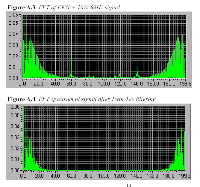

von Ulrich (Gast)
Ein steiler Tiefpassfilter ist aufwendiger als ein vergleichbar
wirksamer Notch filter. Die nächsten Störungen kommen dann ja erst
wieder bei 100 Hz und 150 Hz und die sind dann meist auch noch viel
kleiner. Für die Störungen ist dann der Tiefpaß ok.
Wenn einen der Phasen / Frequenzgang im Bereich 20-48 Hz stört, kann man
den ggf. noch korrigieren - analog oder ggf. auch Digital.

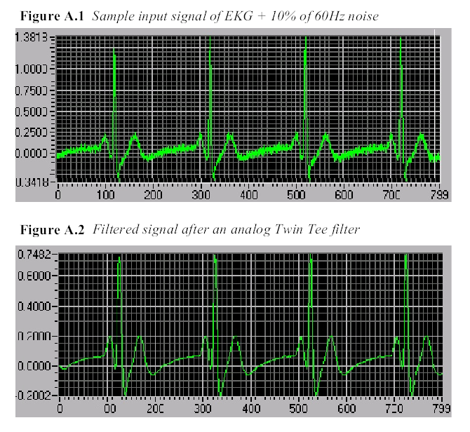

von Purzel H. (hacky)

Genau.
>Was spricht denn gegen eine nichtaktiven doppel-T-Filter ohne OpAmp
>(weniger stabilitätsproleme)?

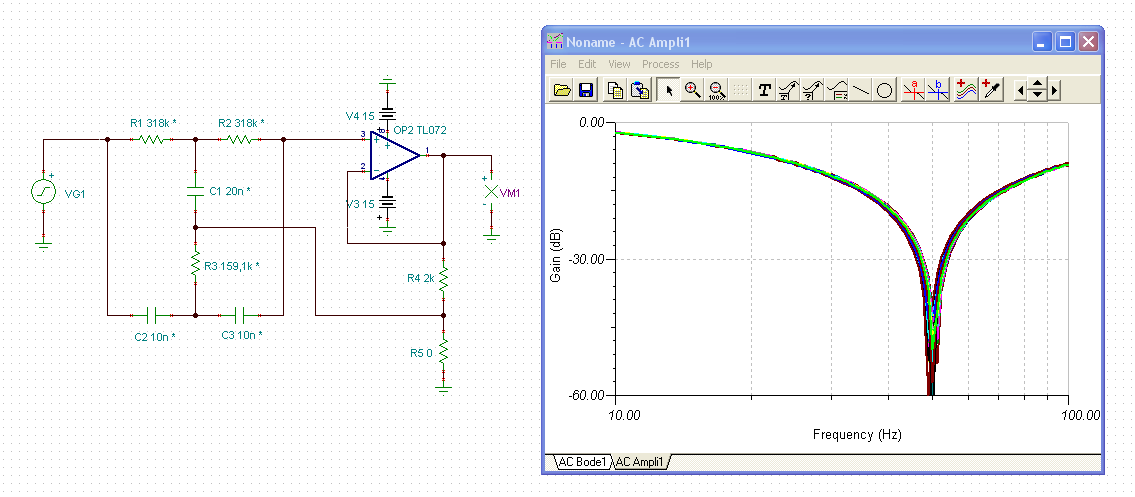

Die von mir simulierte Schaltung weiter oben ist vollkommen stabil. Du
kannst sogar noch die Güte etwas erhöhen, indem du die Widerstände im
Spannungsteiler auf 220R und 1k8 abänderst. Dann bitte 1%-ige Caps
nehmen.
Ein rein passives Doppel-T-Filter hat schon im Nutzsignalbereich einen
rasanten Abfall.

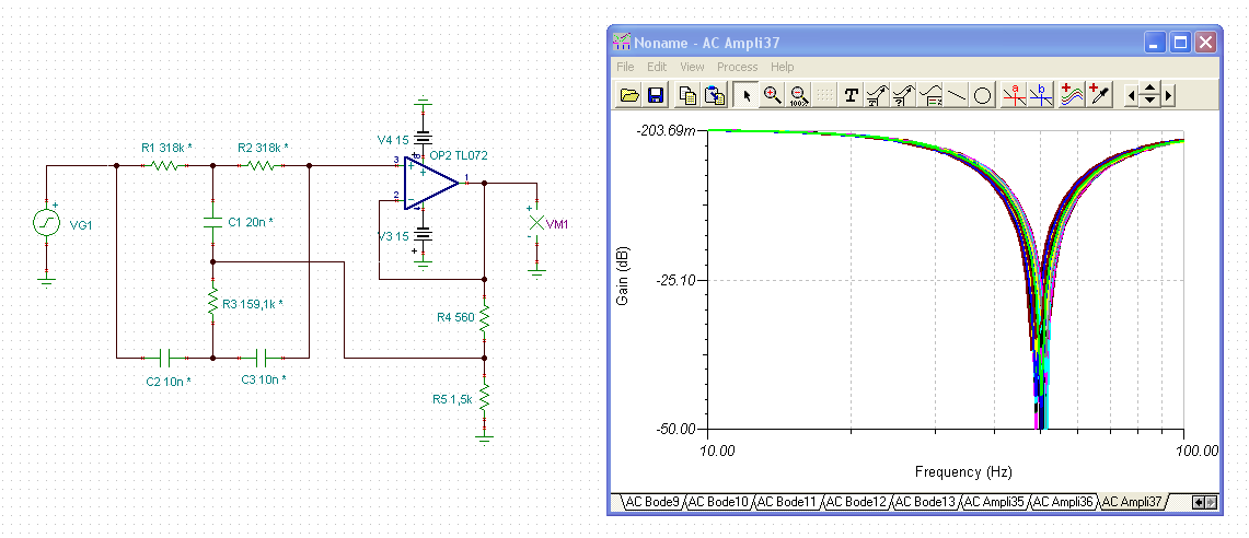

von Elena (Gast)
Ich habe mal drei Güten simuliert, bei allen Schaltungen mit 1%-igen
Widerständen und Caps.
Man erkennt den starken Abfall im Nutzsignalbereich des rein passiven
Filters.
Man erkennt auch, daß höhere Güten nur mit Abgleich Sinn machen. Es gilt
aber zu bedenken, daß Foliencaps eine gewisse Alterung zeigen, sodaß ein
erfolgreicher Abgleich nach einiger Zeit wieder obsolet werden kann.
Deshalb würde ich die Güte immer so klein wie möglich wählen. Für die
Caps sollte man engtolerierte Glimmerkondensatoren nehmen.

von Elena (Gast)
>Gibt es da erfahrungswerte bei der langzeitabweichung von foliencaps -
Bei Polystyrol-Caps (mit freitragender Metallfolie) sind rund 0,2% Drift
in 2 Jahren bei 40°C zu erwarten. Bei Glimmer-Caps ist die Langzeitdrift
mit rund 0,05% deutlich geringer.
Allerdings ist die Temperaturdrift bei Glimmer-Caps nicht zu
unterschätzen. 70ppm/K ergibt immerhin 0,14% Drift bei 20K.
Eventuell ist NP0 dann geeigneter, obwohl sich die Hersteller über die
Langzeitdrift ausschweigen und eng tolerierte Caps nur schwer erhältlich

von Elena (Gast)
>Mir scheint einfach, dass diese Sache an der Praxis weit vorbeigeht.
Ja, natürlich!
Man darf auch etwas anderes nicht vergessen: Selbst wenn sich der Brumm
bei geeigneter Anordnung der Verkabelung, etc. dann doch irgendwann
beseitigen läßt, wird das immer auf Skepsis beim Anwender stoßen. Er
sieht nicht, wie wir Elektroniker, nur ein kleines Brummproblem, sondern
für ihn ist die ganze Anlage "instabil" und "unzuverlässig". Die
50Hz-Störungen werden im EKG nämlich als hochfrequentes Rauschen
sichtbar. Siehe Anhang. (Man beachte die um 100Hz gespiegelten
Faltungsprodukte!)
Das spricht sich natürlich schnell herum und das Gerät wird letztlich
ein Ladenhüter. Es gibt in der Medizinelektronik schließlich nichts
Schlimmeres als Unzuverlässigkeit. Deshalb wird der Hersteller in der
Regel selbst dann ein Notch-Filter einbauen, wenn der Kunde es garnicht
braucht.
Und nein, der Hersteller wird es kaum rein digital implementieren, weil
bei ganz großen Störungen die Eingangselektronik immer zu übersteuern
droht.
