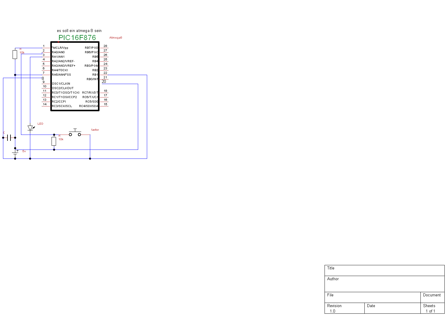

hey leute ich habe das problem das wenn ich meinen atmega 8 compilen
will das dann diese fehlermeldung kommt "detected micro does not match
the selected micro"
also hir der ganze ablauf
ich habe den atmega8 so programmirt
_____________________________________
$regfile = "m8def.dat"
$crystal = 1000000
Config Pind.0 = Input
Config Portd.1 = Output
Portd.1 = 1
Do
If Portd.0 = 1 Then
Portd.1 = 0
End If
Loop
so dann habe ich den atmega 8 rausgenommen und so ferkabelt
anhang
nicht irritieren lassen
wie verbinde ich den atmega8 der z.b. ein taster bei pin 4 der als input
definirt ist auch ein signal erhält weil ich habe schon viel ausprobiert
aber nix passirte als ich den taster drückte.? den kaufe ich mir neue
atmegas und lass dei beiden " kaputten " wenn sie das sind im müll
ganau das selbe mit attiny2313 der ist noch heile und befor ich den von
avr board nehme möchte ich gerne wissen wie ich den anschleße wie grade
ebein m8 beschrieben ????????????

Nein der irritiert nicht. Der ist eigentlich nur das Sahnehäubchen in
deinem absolut wirren Text.
MfG Spess

Du scheinst noch blutiger Anfänger zu sein.
Sieht man an deinem Programm.
Du benutzt von Port D zwei Pins. Pin 0 und Pin 1.
Beim configurieren sagst du einmal PIND und einmal PORTD.
Aber dort wo es darauf ankommt, die Dinge richtig zu bennenen hapert es.
Mache mal aus der Config eine Zeile.
Schreibe DDRD = &B00000010. Oder DDRD =&B11111110
Eine 0 steht für Input, eine 1 für Output. DDRx steht für
Data-Direction-Register. Das x dahinter steht für den entsprechenden
Port. Hier D.
Merke dir, die 0 -Null- ist symbolisch ein Loch. In ein Loch kann man
was hinein tun.
Merke dir weiter, PIN steht in diesem Falle für P-IN also Eingang.
Port steht für Tor, also Ausgang.
If Portd.0 = 1 Then
Portd.1 = 0
End If
ist also wo falsch bezeichnet?
Du fragst, wenn Port D0 = 1 ist, also der Ausgang auf 1 ist,
soll der Ausgang 0 werden. Kann das hinkommen?

Dann mach erst mal eine Zeichnung, wie du den Mega8 verkabelt hast.
Es fehlt auch die Angabe, welchen Programmer du benutzt.
Du kannst dein Programm schon gar nicht auf den µC übertragen, daher ist
es sinnlos sich jetzt mit dem Unsinn den du da programmierst hast
auseinanderzusetzen. Erst mal muss die Kommunikation zu deinem µC
klappen.

mein Tipp wäre, das ganze sauber zu strukturieren und zu dokumentieren.
Das beginnt mit einem Schaltplan, der auch zum verwendeten Controller
passt.
Dann würde ich beschreiben, wie die Entwicklungsumgebung funktioniert.
Also vom Quellcode über das Hexfile, über den verwendeten Programmer hin
zum Board.
Die Fehlermeldung "detected micro does not match the selected micro"
scheint mir vom Programmer zu kommen, und die gilt es als erste zu
untersuchen.
Um den Port zu schreiben eignen sich die Funktionen Set Port bzw Reset
Port.
Generell sollten Probleme/Fragen/Wünsche etc. in klar verständlichen
Text geschrieben werden, das erleichtert die Kommunikation und vermeidet
Fehler.
So wie es hier beschrieben ist, kann es an allem liegen.
