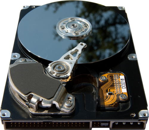

mir ist gerade meine Platte verreckt. Ich habe zwar ein zusätzliches
Raid System, aber dennoch sind ein paar wichtige Daten drauf - mein
Fehler.
Die Platte klackt in regelmäßigen Abständen, Motor läuft, hört sich
nicht gut an. Bei ebay gibts noch einige.
Mein Plan war jetzt ein Elektronik wechsel, was meint Ihr? Habt Ihr noch
eine Idee? habe alle Kontakte gereinigt. Ich hoffe das es nichts
mechanisches ist. Stromversorgung und Datenanschluss habe ich auch
beeits mal versuchsweise gewechselt - ändert nichts. Die Platte wird
nicht mal mehr erkannt - es kommt nichts...

Da hilft leider kein Elektronikwechsel, die Koepfe finden die Servo-Spur
nicht mehr.
Tut mir leid, das so hart zu sagen > Hoffnungslos !

Das Klackern kommt aus dem Inneren der Platte. Meist ist es ein Zeichen,
dass die System Area nicht gelesen werden kann. Die Leseprobleme können
von einem Datenverlust in der SA kommen oder z.B. von einem kaputten
Vorverstärker, d.h. Leseprobleme. Der Vorverstärker ist in dem
Plattengehäuse verbaut (auf dem Lesearm). Von einem Wechsel der äußeren
Elektronik erwarte ich da exakt 0,0 Erfolg. Die SA kann man mit
Low-Level Tools eventuell neu schreiben. Wenn es ein Schaden des
Vorverstärkers ist, kann man eventuell die Plattenspindel in eine
identische Platte umsetzen oder den Lesearm inkl. Vorverstärker tauschen
.Aufpassen bei WD Platten, da geht schon beim Öffnen des Gehäuses eine
sehr wichtige Justierung verloren. Ansonsten sollte man dafür die
passenden Tools haben, um die Platten des Stapels nicht gegeneinander zu
verdrehen, wenn die Spindel manipuliert wird. Bei moderneren Platten
gehen diese Tools richtig ins Geld. Und das Austauschen von Bauteilen
und das Wiederzusammensetzen unter sauberen Bedingungen sollte man geübt
haben. Mehrfach und erfolgreich. Und nicht an Platten mit wichtigen
Daten.

ich habe hier mal ein sehr gutes Bild der Innereien gefunden:
http://bepixelung.org/203
Es sieht so aus als hätte man viel Platz um den Arm herum. Zudem kann
man schön sehen wie einfach das aufgebaut ist und wie Flex und Kontakte
befestigt sind, nicht geklebt, sondern mit 2 Schrauben.
Ich habe zudem einige Berichte gelesen über Kopfwechsel von privaten
Bastlern, das einzige was ich noch nicht herausgefunden habe ist, wie
man die Köpfe wieder spreizt wenn man die Platte zwischen den Arm
bewegt, habt Ihr da einen Tip.

> ich würde noch gern wissen wo diese Verstärker sitzen, und ob das
> Problem mit dem Klacken auch durch die Platten selbst (Defekte Sektoren
> o.ä.) auftreten könnte, bzw. was am warscheinlichsten ist in dem Fall.
Sonstige Sektoren ist am unwahrscheinlichsten in diesem Fall.
Die das Wiederbeschreiben der SA sowie die Lage der Vorverstärker
(Preamplifier) wird haarklein auf der oben verlinkten Seite erklärt.
Scott gibt Folien seiner Vorträge, Podcasts und Videos für umme her.
Die Unterscheidung Vorverstärker oder SA nicht lesbar kann vermutlich
anhand des Verhaltens nach dem Klicken getroffen werden. Schaltet der
Motor nach paar mal Klicken ab, könnte es der Preamp sein. Läuft die
Platte weiter, wäre es eher der SA. Genau habe ich mir aber dein Problem
nicht durchgelesen, kannst du ja selbst machen.
