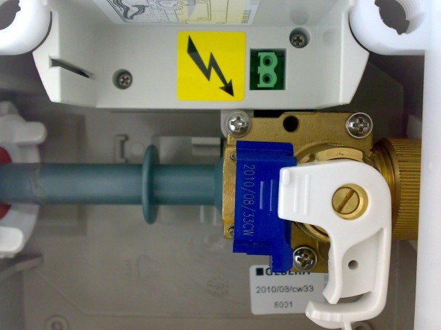

Hat schon jemand Erfahrung mit der Spülung eines Geberit
Urinal-Ständers.
Habe gesehen das es hier nur Betätigungen per Pneumatik,
IR-Abstandsmesser und Radarerkennung gibt. Aber dem Zeug langen die
richtig zu, kosten das zigfache eines normalen WCs inkl. Spülkasten und
Betätigung
Ist das auf dem Bild ein Ventil für Wasser weil die Versorgung von
rechts kommt und nach links weitergeht, danach kommt ein
Stahlflexschauch der zum Auslass des Urinals geht. Meint ihr das ist ein
230V Ventil oder eher Schutzkleinspannung wegen Feuchträumen usw. Ich
würde da gerne einen normalen Taster evtl. mit µC nehmen um das Ventil
anzusteuern.
Wäre für ein paar Infos sehr dankbar.

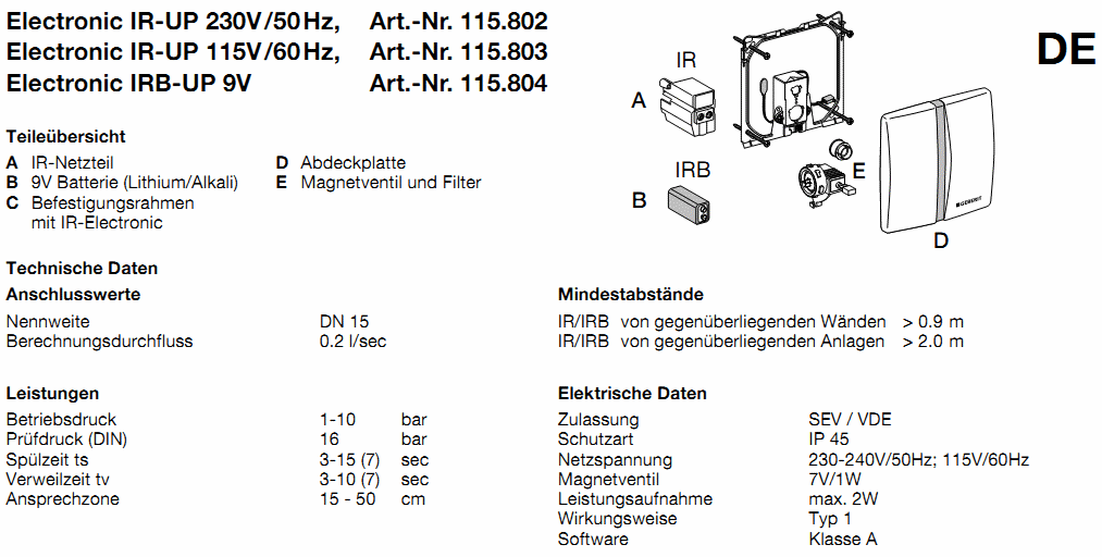

OP #2210699
Habe etwas beim Hersteller gefunden da ist die Rede von einem
Magnetventil 7V/1W aber was wird damit bewegt auf meinem ersten Bild ist
doch keine mechanische Betätigung, das weise Teil das wie ein Hebel
aussieht kann man auf die Seite drucken wodurch eine Einstellschraube
frei wird, warscheinlich läßt sich hier die Durchflussmenge einstellen.
OP #2211537
habe inzwischen raus gefunden das das graue Rohr auf der linken Seite
gegen das eigentliche Magnetventil getauscht wird welches im
Steuerungspaket dabei ist. Werde mir das als Ersatzteil holen, das Teil
aus Messing rechts ist nur die Drossel hier kann man die Durchflussmenge
einstellen. Das zugehörige Netzteil liefert 12V DC.

Gast #2379785
Also ich habe das Ventil kpl. zerlegt weil ich auch den Verdacht hatte,
es könnte was mit Kalk zu tun haben. War aber leider nicht so, alles
clean. Das Ventil is ein vorgesteuerter Typ. Eine (Gummi-)Membrane
verschließt mithilfe des Wasserdruckes selbst den Wasserfluss. Die
Membrane hat auf der Steuerseite eine größere Fläche als auf der
"Arbeitsseite" wesshalb der (ja auf beiden Seiten gleiche) Druck über
die Flächen unterschiedliche Kräfte wirken lässt. Das Magnetventil lässt
eigentlich nur das Wasser aus der "Steuerkammer" (mir fällt kein anderes
Wort ein) in die Abflusseite entweichen. Der Druck (und damit auch die
Kraft) in der Steuerkammer sinkt, die Kräfte auf der "Arbeitsseite" sind
jetz größer, öffnen die Membrane und das Wasser fließt. Eigentlich alles
ganz einfach. Aber die Membran öffnet einfach nicht weit genug. Ich habe
den Verdacht, dass das Abfließen des Wassers aus der Steuerseite nicht
richtig funktioniert (Rückstau), konnte aber dafür (noch) keinen Beweis
finden.

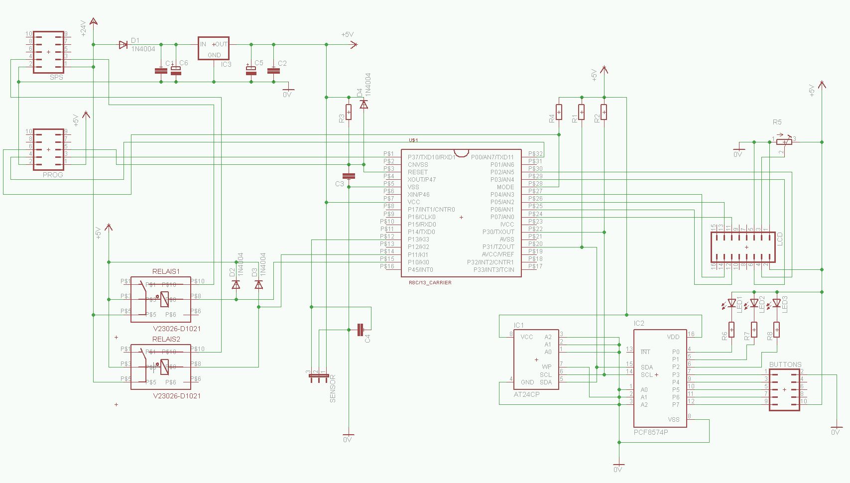

Gast #2380867
Auf Deinen Etagenverteiler bin ich fast ein wenig (untertrieben)
neidisch. Bei mir hat beim Hausbau alles super gelappt - bis auf die
Wasser/Heizungsinstallation. Damals hatte ich davon noch herzlich wenig
Ahnung und hab' mich voll auf ihn verlassen - ein klarer Fehler. Es
funktioniert alles, klar, aber solche Features hätte er wenigstens
erwähnen können. Ich hatte das Gefühl, dass er mit seinem Super
HighTech-Equipment so performant wie möglich arbeiten wollte um den
Profit zu maximieren. Ihm kam nie in den Sinn einen "zufriedenen Kunden"
zurückzulassen. Jetzt ist es eben so, der Rest passt aber ;)
Die Auswertung geschieht natürlich über Annäherung/Zeit/Hysterese. Die
genauen Werte kann ich Die allerdings nicht nennen, weil ich die
Schaltung/Software extra so gestaltet habe dass ich mich darum nicht
kümmern muss. Die Werte werden mehr oder weniger "eingeteacht" und (wie
schon gesagt) im EEPROM abgelegt. Wenn Du die genauen Spannungswerte
brauchst, kommst Du wohl um's experimentieren nicht drumherum (sollte ja
aber einfach sein).
Ich häng' mal den Schaltplan dran. Nicht vergessen: bei mir ist das ein
wenig anders, weil die (vorgestellte) Steuerung nur 2 Signale zur
Haus-SPS sendet, die ihrerseits die Beleuchtung im Gäste-WC (Person
erkannt) und Spülung (+Zeit) übernimmt. Außerdem spüle ich via SPS aller
48h zusätzlich.
