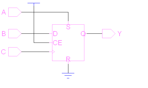

Ich benötige Hilfe bei einer Aufgabe die darin besteht aus einer
RTL-Schematic (siehe Anhang) einen VHDL-Code zu erstellen. Also meine
Frage wie sieht dieser VHDL-Code aus?
Gruss Patrick
Hausaufgaben nicht gemacht?
> Also meine Frage wie sieht dieser VHDL-Code aus?
Sind das synchrone oder ein asynchrone Set- und Reset-Eingänge?
Und was ist das für ein Symbol dort am Enable-Anschluss?

Danke schon mal für die Antwort. Ob die Set- und Reset-Eingänge synchron
oder asynchron sind weiss ich nicht und das Signal am Enable scheint mir
auf power gelegt zu sein. Ich kann leider nichts genaueres sagen da ich
nur diese RTL-Schematic gegeben habe und sonst nichts.

Und worin besteht Dein eigener Anteil bei der Lösung dieser Hausaufgabe?
Wenn Du nicht bereit oder in der Lage bist, selbst herumzuprobieren oder
mittels Studium der entsprechenden Literatur systematisch an die Sache
heranzugehen, solltest Du das Fach wechseln. Ernsthaft.
> Bei diesem Code kommt der Fehler: Use of undeclared identifier
> 'rosa_kasten_beschreibung'. Sorry für die wahrscheinlich dumme Frage
> aber ich hab von dem Programm nicht so viel Ahnung, was muss ich jetz
> ändern damit dieser Fehler verschwindet?
Du mußt eine Komponente beschreiben, die die Funktion des rosa Kastens
beinhaltet. Aber das musst du sowieso...
Drehen wir den Spieß doch einfach mal rum:
Ganz ohne alles wirst du die Aufgabe nicht bekommen haben, du hast also
schon wenigstens ein Grundwissen zu VHDL. Und jetzt zeig doch DU erst
mal, was DU da machen würdest, und was nicht funktioniert. Und: es ist
wirklich so einfach, wie ich es oben beschrieben habe.

Du kannst die Aufgabe nicht lösen, wenn du nicht weißt, ob das ein
synchroner oder asynchroner Set-Einange ist! Ich meine, das bereits
erwähnt zu haben...  :-/
Kurz: welche FPGA-Architektur ist das?

von Uwe (Gast)
Man muß solche Symbole lesen können. Kein Tabellenbuch oder so ?
Normalerweise sind die Eingänge oben und unten Asynchrone Set und Reset
um ein Preset oder Reset nach dem Anschalten zu ermöglichen.
Das heißt es ist ein Flip Flop das Asynchron mit logisch 1 an Eingang A
gesetzt werden kann und Synchron mit logisch 1 an Eingang B. Es kann nur
durch eine logische 0 an  B und eine positive Flanke an C zurückgesetz
werden.

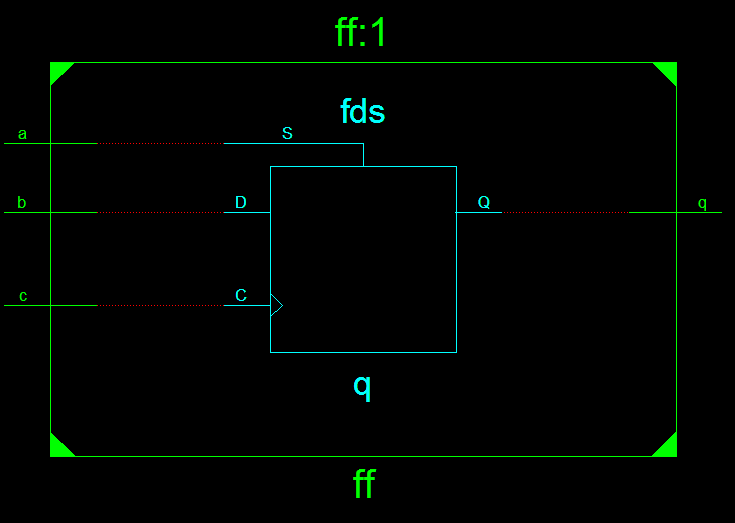

... abgesehen davon lässt es sich mit SynplifyPro nicht kompilieren.
Hast du eine alte Version?
Welchen Fehler bekommst du?
Ok, blöd gelaufen... :-/
Im jugendlichen Eifer eine Concurrent-Beschreibung in den Prozess
reingebracht...
Aber so geht das:
   process begin
      wait until rising_edge(c);
      q <= b;
      if a='1' then  q <= '1'; end if;
   end process;
Hier noch die RTL-Schematic aus Xilinx XST zum obigen Code...
