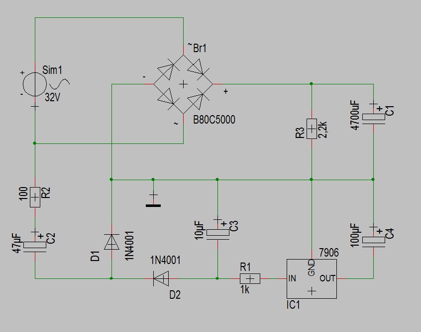

von Wallo K. (wallo_k)
es soll nur eine Hilfsspannung von -6V sein.!!!
soll aber simulierbar sein.!!!
siehe Plan
von Achim M. (minifloat)
1. C2 und C3 sind falsch dimensioniert. C3 soll filtern, also darf
keinen Großen Ripple zulassen, C2 dient zum herumschieben der Ladung,
soll also schnell umgeladen werden. Ich würde die Werte genau anders
herum ansiedeln.
2. Was macht eigentlich R1, und warum gleich 1kΩ?
3. 32V~ werden gleichgerichtet, also auch "unten" sowas um die 43Vdc.
Das kann kein 78xx bzw. 78xx Regler mehr ab. Bei den "kleinen" bis 8V
ist bei 24V Schluss.
4. C4 ist zu groß. den würde ich mit 10µF ansetzen. Parallel zu Eingang
und Ausgang des Reglers hat ein 100n noch nie geschadet.
5. Falls das jetzt eine richtige, ernsthafte Schaltungssimulation mit
alen Einzelheiten sein soll, wo ist die Grundlast für deinen 79er?
mfg mf

Der Fragesteller möchte simulieren, ob seine negative Spannunsgerzeugung
funktioniert und ob der 1k-Vorwiderstand ausreicht, damit am Rgeler die
maximale Eingangsspannung nicht überschritten wird.
Es gibt wesentlich schönere Methoden, das zu lösen. Der Regler raucht
ohne Belastung trotzdem ab.
mfg mf

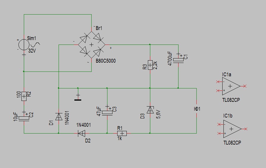

hier noch eine Alternative  mit Z-Diode,
es soll damit nur ein OpAmp versorgt werden,
der hat wohl nicht mehr als 500mW, also etwa 15mA
von Helmut S. (helmuts)
Hast du auch die Verlustleistung bedacht?
Nimm lieber Z-Diode plus Transistor. Das spart ein paar mA.
Der Transistor verheizt P=(50V-6V)*15mA = 660mW. Da nimmst du am besten
gleich einen im TO220-Gehäuse.
