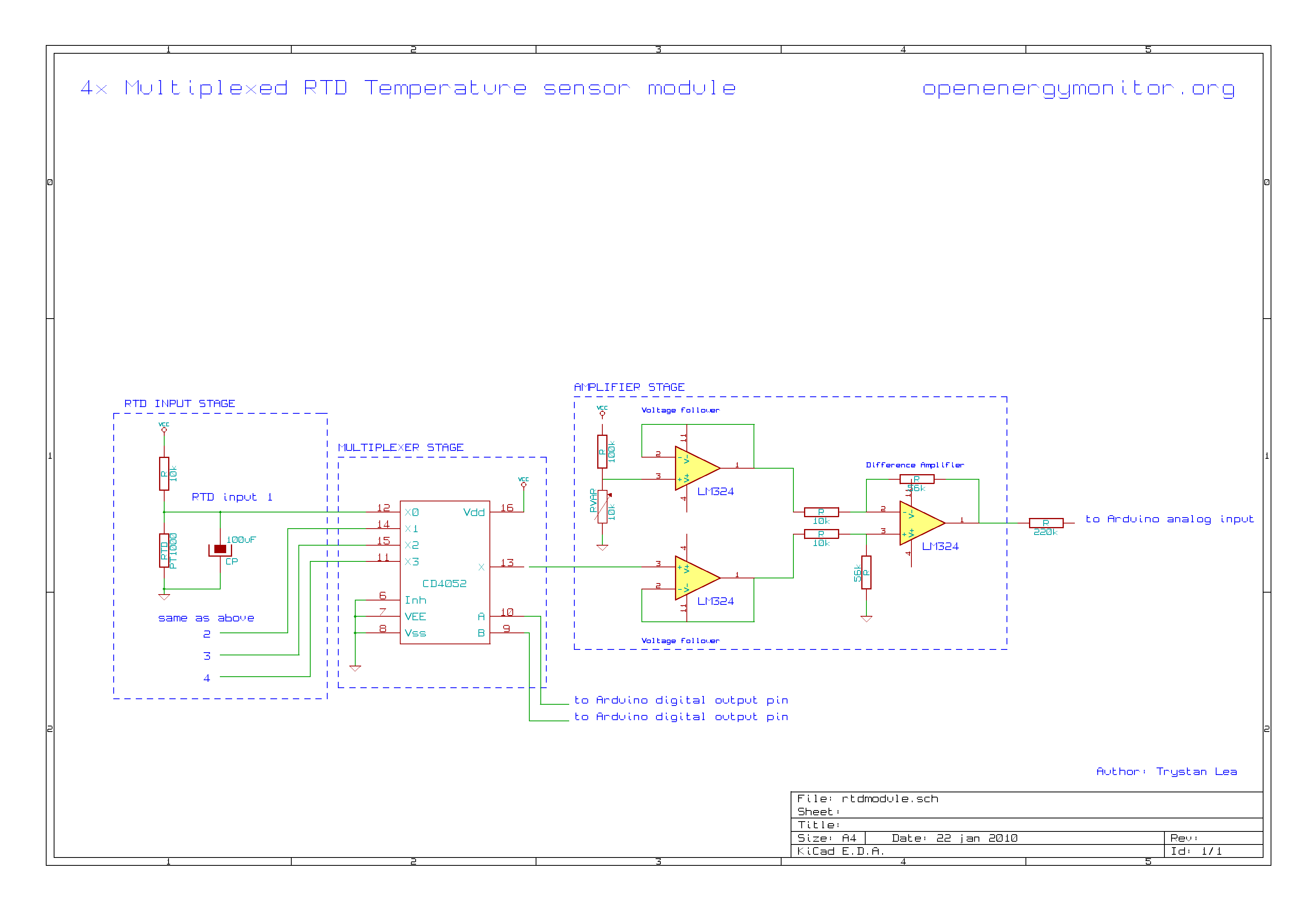

Auf der Suche nach einer PT1000 Schaltung mit der ich die Temperatur
über 400 Grad messen kann, bin auf dieser Seite gestoßen.
http://openenergymonitor.org/emon/node/75
ich würde gerne diese Schaltung nachbauen und (als totalle Anfänger)
habe 2 kleine Fragen dazu.
1. was sind die Kondensatoren die als (3x 100uF capacitors) bezeichnet
sind, Elko oder Tantal (ich kenne das Symbol nicht)

Ich bin "etwas" enttäuscht von der Schaltung:
[quote]The arduino ADC with the default ADC reference voltage of 5V
divides 0 to 5V in to 1023 divisions, 0.438V to 0.630V therefore has 39
divisions and 125C range divided by 39 is equal to an accuracy of about
3.2C.[/quote]
3,2 Grad, das kann man in die Tonne treten ;-)
Dafür kauft man keinen PT1000.
Ersetze den PT1000 durch einen LM335
http://www.mikrocontroller.net/part/LM335

Mit 400°C wird der nicht so wirklich glücklich:
Maximum Ratings, Specified Operating Temp. Range: -40°C .. 100/125°C
von Nicole M. (nicmon)
genau deswegen müsste ich von Lösungen mit LM335 oder KTY absehen. ich
gebe zu dass 3,2 Grad zu viel ist, habe aber keine bessere Schaltung für
400Grad Messung gefunden.

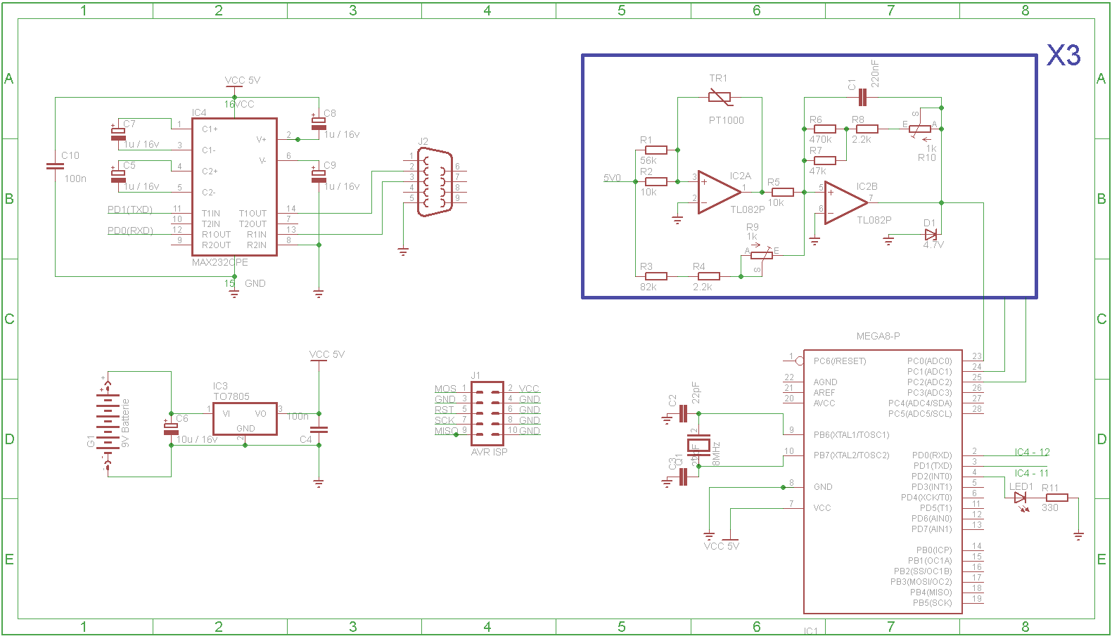

ich möchte mit dieser Schaltung die Temperaturen bis 450Grad messen.
Nachdem ich die Antwort von MaWin gelesen habe, habe entschieden das
ganze ohne Arduino machen.
ich habe jetzt diese Schaltung in Eagle gezeichnet und hoffe dass ihr
mir bei der Vervollständigung helfen würdet.
bitte bedenkt dass ich keine große Ahnung von Elektronik habe und ihr
mit lustiger Sachen in der Schaltung rechnet müsst.
von MaWin (Gast)
Sehr ungünstige Schaltung,
die TL082 brauchen eine Versorgungsspannung unter 0V,
also z.B. -5V und eine über 5V, also z.B. 12V.
Dazu wird der letzte TL082 in der Maximalspannung durch eine
Z-Diode begrenzt, läuft also bei Messbereichsüberschreitung
in den Strombegrenzungsbetrieb (so 40mA).
Die Schaltung ist Murks, sie stammt aus einer Zeit als man
das noch so maches musste weil es keine besseren OpAmps gab.
Ausserdem ist sie unnötig aufwändig.
wie es aussieht muss ich wieder von vorne anfangen :)
wäre TS914 eine optimale OpAmp oder kennst du eine bessere?
ich es von deinem Link hier:
http://www.umnicom.de/Elektronik/Schaltungssammlung/Temperatur/Pt1000/Pt1000.html#7.3.4
von MaWin (Gast)
Der TS914 ist als Rail-To-Rail OpAmp gut geeignet um mit nur
einer 5V Versorgungsspannung auszukommen,
allerdings ist er eher auf niedrigen Eingangsstrom (1pA)
anstatt auf geringe Offsetspannung (12mV) ausgelegt.
Wenn dir 12mV reichen (ca. 10 GradC Toleranz) mag er gehen,
Der TLC2202 wäre besser (0.5mA) und der TS507 sehr präzise
(0.1mV). Es gibt hunderte weitere.
