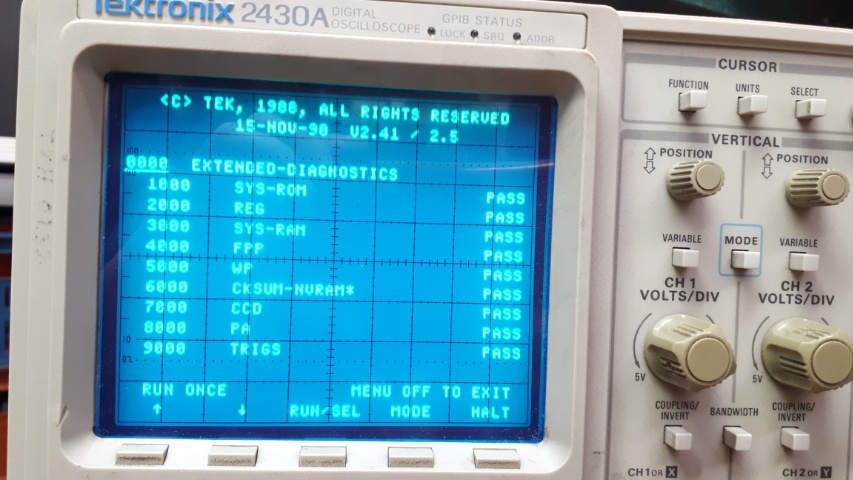

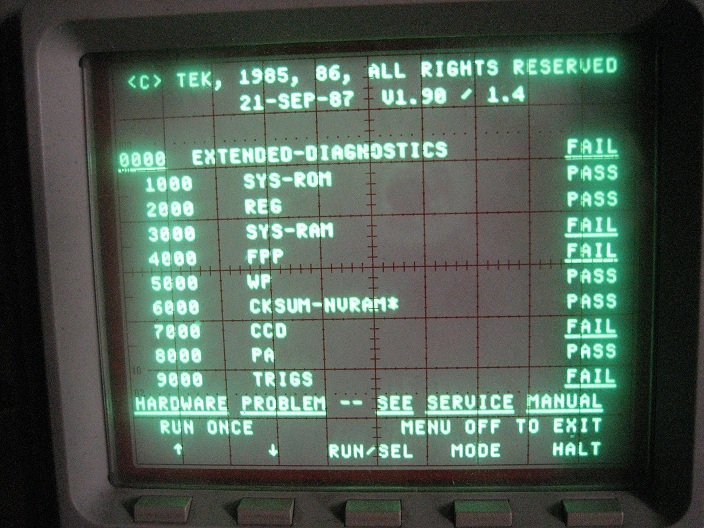

ich habe ein kauptes tektronix 2430a bekommen, beim einschalten kommen
ziemlich fiehle fehler:
SYS-ROM: PASS
REG: PASS
SYS-RAM: FAIL
FPP: FAIL
WP: PASS
CKSUM-VNRAM*: FAIL
CCD: FAIL
PA: FAIL
TRIGS: FAIL
Ist das teil noch zu retten, und wen ja, welche ersatzplatinen brauche
ich.

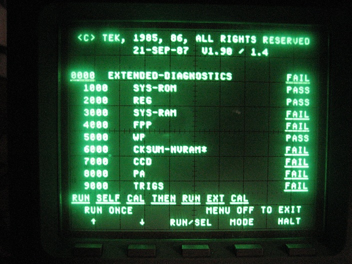

Oft gibt es in den Tektronix Service Manuals auch Flussdiagramme zur
Fehlersuche. Keine Ahnung ob das auch beim 2430A so war.
Das Oszilloskop gibt ja auch schon selbst den Hinweis "run self cal then
run ext cal". Hierbei werden auch neue Daten in das ehemals gepufferte
RAM geschrieben und dabei auch mögliche Prüfsummenfehler korrigiert.
Mit Glück ist der Inhalt des ehemals batteriegepufferten RAMs wieder so
konsistent, dass auch andere Fehlermeldungen verschwinden. Jedoch sollte
man zwischen Neukalibrierung und nächstem Selbsttest das Gerät auf
keinen Fall ausschalten, da sonst der Speicherinhalt wieder
verlorengeht.

Wenn der Selbsttest meint, dass fast der ganze Analogteil defekt ist,
würde ich auf eine falsche/fehlende Versorgungsspannung oder auf einen
Fehler im Digitalteil (defekter Logik-IC oder so) tippen, der dafür
sorgt, dass der Digitalteil nichtmehr mit dem Analogteil kommunizieren
kann.

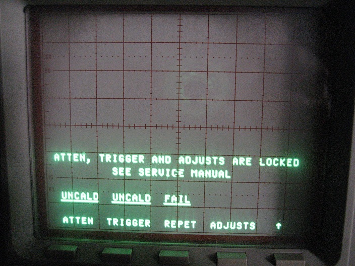

von Trax X. (trax)
Also sie sieht es nach der Kalibrierung aus.
ein teil scheint irgendwie ausgespert zu sein so das ich es nicht
kalibrieren kan.

Schön beobachtet, und die Lösung steht auch auf dem Bildschirm: Manual
lesen, dort steht dann Cal. Jumper auf der Platine setzen.

Der Fehler ist definitiv im SYS-RAM zu suchen. Solange hier kein "PASS"
steht ist der Rest eine folge dessen Fehler.
Du kannst im "EXT-DIAG" Menü einen separaten Test der SYS-RAM
Komponenten ausführen und sehen welcher baustein betroffen ist. Da die
Dinger noch ziemlich diskret aufgebaut sind sollte sich das einkreisen
und beheben lassen.

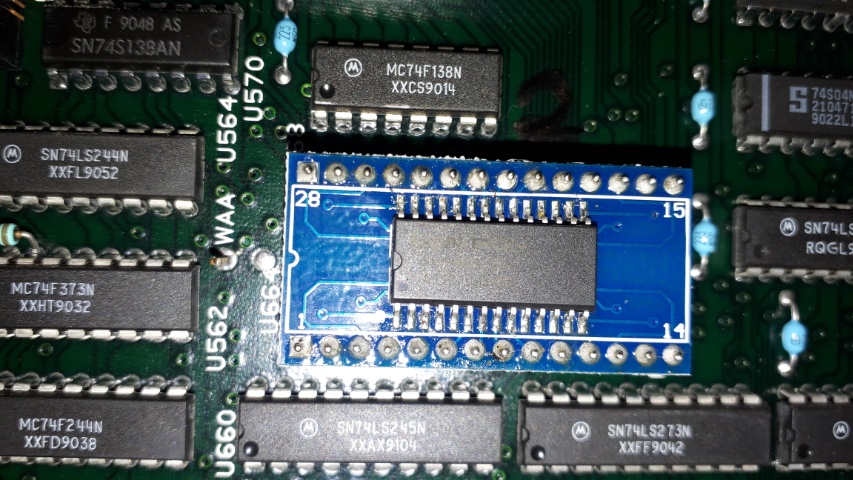

- Die Dallas NVRAMs sind blöd, aber man kann die Batterie auch
rausschneiden und durch eine externe ersetzen. Bei Bedarf kann ich das
näher beschreiben.

- Die CCD- und PA-Fehler (evtl. auch Trigger? Erinnere mich gerade nicht
genau) sind höchstwahrscheinlich Folgefehler, weil das Gerät
unkalibriert ist. War bei mir zumindest so.

Leider ist bei mir keine externe Batterie verbaut sondern die Batterie
mit eingegossen in die Chips. -> das ist ja echt geplante Obsoleszenz.

Alternativ denke ich gerade über die Verwenung von FRAM´s nach, das soll
wohl auch schon jemand erfolgreich durchgezogen haben für den
DS1235YW-120 wurde da ein FM18W08 von Cypress eingesetzt. Dann wäre man
das leidige Batteriethema final los.

So für die Leidensgenossen, und die die es werden hier mal ein Update.
Die Ersatzchips F-Ram FM18W08 sind gekommen. Ich hab die eingebaut und
das Scope ließ sich auch Starten danach. Es kamen natürlich die
bekannten Fehlermelungen. Nach einen Kaltstart und anschließender
Extended Calibration waren dann Die Fehler weg und auch die Selbsttest
alles bestanden. Ein Fehler Trigger Modus hielt sich recht hartnäckig,
aber nach einer erneuten Kalibrierung war dann auch der weg. Die Daten
bleiben auch drin und das Scope startet jetzt wieder ganz normal ohne
Fehler. Damit ist die Sache erledigt.
Ich persönlich finde das die beste Lösung, weil das Thema damit
dauerhaft vom Tisch ist. Die F-Rams gin´bts in der Bucht bereits auf
DIP28 Sockel und sind Plug and Play mäßig austauschbar. Danach alle
Speicher löschen und Kaltstart durchführen. Dann die Extenede
Calibration nach Menüführung durchführen. Kann mehrmals erforderlich
sein.

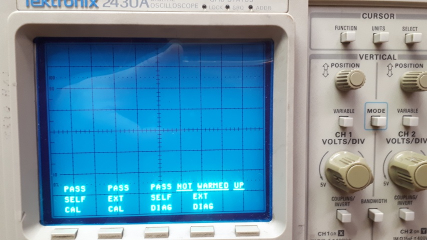

von Helmar (kalundborg)
Anbei noch ein paar Beilder von den Frams, Doppelplatine oben und von
der extended Diagnostic / Cal nach Chiptausch und kompletter
Kalibrierung
