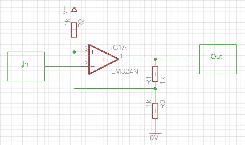

Die Versorgungsspannung des OPVs LM324 ist 8,2V.
Der maximale Ausgang des OPVs geht bis maximal 7.2V (Normale
Spannungsversorgung)
Beide ermittelten Schaltschwellen stimmen überein.
Problem: Der Ausgang liefert bei umschalten auf 0V 900mV.
Gemessen habe ich anschließend die Spannung am R1 gemessen und der OPV
erzeugt nur -2.3V anstatt die ca gewollten 3V.
Was könnte der Grund dafür sein?
Ich denke das kommt daher, dass die Versorgungsspannung an die der R2
hängt nicht gleich der maximalen Ausgangsspannung des OPVs ist.
von Andy S. (Gast)
PS: DIe Spannungsversorgung ist eine einfache SPannungsversorgung (0 bis
8.2V)

Mir ist nicht ganz klar, warum der OPV den Ausgang nicht auf 0 regeln
kann.

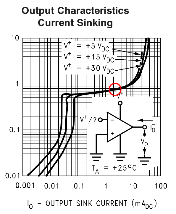

von Dietrich L. (dietrichl)
Bei der Datenblattangabe ist der Lastwiderstand zwischen Ausgang und
Masse und der Ausgang braucht keinen Strom abgeben.
In Deiner Schaltung muss der Ausgang Strom aufnehmen, und das kann er
nicht weiter runter als Deine gemessenen 0,9V.
Siehe hierzu auch die Innenschaltung des OP: Du hast immer die
Sättigungsspannung von Q12 und die Basis-Emiter-Spannung von Q13.
Gruß DietrichL
von Timm T. (Gast)
Grünau! Bei unbelastetem Ausgang sorgt die 50µA KSQ dafür, dass der
Ausgang bis nahe Null runter kann. Das wird einfach ein Stromspiegel
sein.
Durch Deine 1k + 1k fließen aber 4mA aus den +8V, das kann die KSQ nicht
mehr entsorgen und damit kommen BE- und CE-Spannung der Transistoren zum
Tragen.
Andy S. schrieb:
> Ich finde aber diese Information im DB nicht. Es ist lediglich ein
> Voutswing angegeben, dies ist aber im 20-40mV Bereich.
Im Datenblatt von National gibt es Diagramme, die den Zusammenhang
zwischen Ausgangsstrom und -spannung darstellen. Du befindest dich mit
deiner Schaltung am roten Kringel.
Natürlich sind das nur typische Werte, Abweichungen nach oben oder unten
sind immer möglich.
