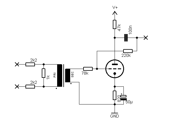

Wie funktioniert eigentlich diese Röhrenschaltung?
Gast #2213030
Ich hoffe ich bin hiermit in einem Mikrocontrollerforum nicht allzu fehl
am Platze... aber ich hoffe, dass mir jemand beim Verstehen der
angehängten Schaltung helfen kann.
So im Groben verstehe ich die Schaltung schon (Standart Anodenschaltung
mit Gegenkopplung auf das Steuergitter) die Eingangsbeschaltung mit dem
Übertrager verwirrt mich jedoch.
Dient die Sekundärwicklung des Übertragers als Gitterableitwiderstand
oder wieso ist der hier garnicht vorhanden?
Wie setzt sich denn die Eingangsimpedanz der Schaltung zusammen? Der
Übertrager ist ja sekundär gar nicht belastet... oder?!
Vielen Dank schon Mal!
Gruß,
Thomas
Ja. Für DC ist die Sekundärseite niederohmig, d.h. ein zusätzlicher
Ableitwiderstand wäre überflüssig.
Doch. Wenn die Triode unendlich verstärken würde, wäre am
Gitteranschluss ein virtuelles Massepotential (wie beim invertierenden
OP), also wäre der EÜ mit 78k belastet. In der Realität werden es durch
die endliche Verstärkung mehr als 78k sein.
Grüße
#2213217
Belastung der Sekundärseite wie erwähnt ca. 78kOhm.
Verstärkung falls Leerlaufverstärkung sehr groß:
v=-220k/78k=-2,8
Über die 820Ohm stellt sich automatisch der Arbeitspunkt auf der
Ug-Kennlinie ein. Der parallele Kondensator soll für Wechselspannung
einen Kurzschluss darstellen, damit man eine möglichst hohe
Leerlaufverstärkung bekommt.

Die Annahme mit der virtuellen Masse (Ug = 0 )haut eher bei
Operationsverstärkern mit ihrer hohen Leerlaufverstärkung hin.
Bei Trioden ist die Verstärkung schon durch die innere Gegenkopplung
(Stichwort Durchgriff) auf beispielsweise 30 beschränkt.
Dadurch ergibt sich, dass am Gitter mindestens (Uaus/Verstärkung der
Röhre) als Eingangsspannung vorhanden ist. Also etwa ein dreißigstel der
Ausgangsspannung.
Auch der Eingangswiderstand wird nicht exakt 78k betragen sondern etwa
78k mal (1+1/30)
Die Gegenkopplung setzt die Leerlaufverstärkung der Röhre (30) auf etwa
die Verstärkung 220/78  (2,8) herab.(irgendwie kommt 1/30 noch dazu,
aber genau leite ich das jetzt nicht her).

Ugk ist nicht 0V sondern -irgendwas da ja an den 820Ohm eine
Gleichspannung abfällt. Es interessiert nicht Ug sonden Ugk.

Im Datenblatt der ECC81 (welche in der Schaltung eingesetzt wird) ist
eine Leerlaufverstärkung von ca. 65 angegeben. Bei 1V am Gitter würde
die Ausgangsspannung also 65V betragen. Dazu bräuchte man dann etwa 23V
am Eingang vor dem 78k Widerstand. Hat das ganze also auch den Vorteil,
dass hohe Eingangsspannungen die Röhre nicht übersteuern? Direkt mit 23V
könnte man ja nicht auf das Gitter gehen.
#2213427
Das ganze hat die üblichen Vorteile gegengekoppelter Schaltungen.
Mit dem Gegenkopplungsgrad von etwa 20 (Ruheverstärkung 60,nicht 30)
werden die von der Röhre erzeugten Verzerrungen auf 1/20 reduziert. Bei
65V Hub dürfte der Klirrgrad kleiner als 10% sein, es wäre also etwa
0,5% Klirrgrad zu erwarten sein. Der Verstärker ist ein echter
Spannungsverstärker mit definierten Eingangsiderstand (78 kOhm)und
niedrigem Ausgangswiderstand (relativ niederohmig, einige kOhm).

Und bei einer Gittervorspannung von -1,5V (ECC81) möchte die
Signalspannung so klein sein, das sie nicht in den positiven Bereich
kommt. Da fließt Gitterstrom und das mögen Röhren meist nicht.
Wie hoch ist eigentlich die Anodenspannung?

Der Arbeitspunkt lässt sich nur vermuten:
Da -1,5V als Gitterspannung irgendwo oben angegeben ist, ist der Strom
1,5V/0,820 KOhm = ca. 1,8 mA.
Der Anodenwiderstand "frisst" 47kOhm x 1,8 mA, ca. 85V.
da der optimale Arbeitspunkt bei UB/2 liegen sollte, ergibt sich daraus
eine Versorgungsspannung von 170V.
Das ist ein durchaus glaubhafter Wert für Röhrentechnik.
Wers nicht glaubt, zahlt einen Taler, sucht irgendeine alte Schaltung
mit der ECC81 heraus oder sucht das Datenblatt im Internet.

>Der Eingangswiderstand wird ja noch durch den Übertrager im Quadrat zum
>Übersetzungsverhältnis rübertransformiert wenn ich micht nicht irre.
>Aber warscheinlich ist er dann immer noch deutlich höher als der 1k
>Widerstand am Eingang und spielt deshalb wohl keine so große Rolle.
>Leider kenne ich das Übersetzungsverhältnis des Übertragers aber nicht.
Bei dem Übertrager spielt nur die Ausgangsspannung eine Rolle. Und sieh
dir mal den Einganswiderstand einer Röhre an. Was ist da wohl zwischen
Gitter und Kathode für ein Widerstand? Solange du nicht in den
Gitterstrombereich kommst, ist er praktisch unendlich. Und hole dir mal
von der Röhre die Kennlinie "Steilheit" heran, welche üblicherweise für
die Dimensionierung genommen wird.
