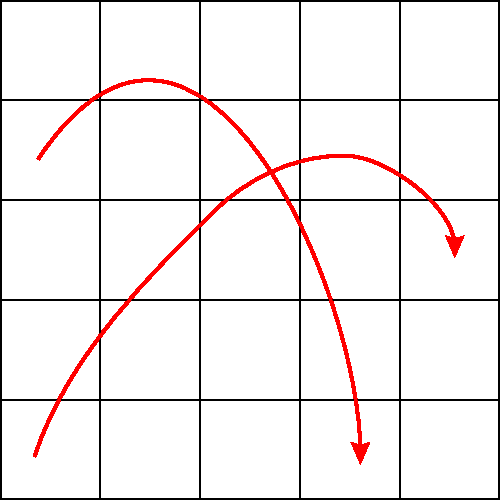

gegeben sei ein Feld mit 5x5 Rechtecken. Ich würde nun gerne einen
"Stein" von einem der Felder auf ein anderes Feld "werfen".
Also soll das "Zielfeld" nicht einfach nur über eine Gerade verbunden
werden, sondern eher etwas in der Form wie die Flugbahn eines geworfenen
Steins. Die höchste Stelle des Bogens sollte dabei auch immer etwas über
dem Zielfeld, bzw. des Startfeldes sein, so dass der Eindruck eines
Wurfs entsteht.
Hat da evtl. jemand von euch eine Idee, wie man sowas berechnen kann? So
ein eifaches Springen über SIN / TAN bekomme ich schon hin, aber für
diesen Fall ist es wohl etwas schwieriger...
Programmiersprache wäre Java, aber C#, PHP etc. wären auch OK.
Vielen Dank für jede konstruktive Idee,
Peter

Parabelgleichung:
y = ax² + bx + c
Drei Punkte für x und y einsetzen (Startpunkt, Zielpunkt, Scheitel), die
Parameter a, b und c ermitteln und dann für alle x-Werte die Höhe
berechnen.
Scheitel müsst man ausprobiern, ist ein festes Verhältnis zwischen
x-Abstand der Start- und Zielpunkte und Höhe über dem Mittelwert der
Höhen von Start- und Zielpunkt. Könnte man aber auch als Lookup-Table
speichern, nach Höhendifferenz und Wurfweite sortiert.

Dabei handelt es sich um eine Parabel, nicht um eine Kreisbahn, die mit
Sin/Tan zu erschlagen wäre.
aus dem Physik-Unterricht:
Eine balistische Bahn ist eine überlagerte Bewegung bestehend aus einer
gleichförmigen x-Komponente und einer gleichmäßig beschleunigten
(-9,81m/s²) y-Komponente.
Mit dem Wissen sollte dir dein Programm (oder auch Excel) erstklassige
Wurfbahnen zeichnen können.

Hmm, das habe ich verstanden, und ich denke, dass ich so auch schöne
Bögen berechnen könnte. Allerdings möchte ich im Endeffekt, dass der
Startpunkt und der Zielpunkt feststeht, sowie der höchste Punkt des
Bogens.

Was gefällt dir denn an der Methode des zweiten Postings (von "Ich
(Gast)") nicht? Start, und Endpunkt hast du ja, den Scheitelpunkt kannst
du dir ja einfach definieren (z.B. in der Mitte und gleich hoch wie die
Grundstrecke lang).

Hallo Peter,
wenn man die Wurfbahn nachbilden möchte, sind die Bewegungsgleichungen
sehr einfach. Die Position muss nur um die Geschwindigkeit erhöht
werden:
// Bewegung des Steines simulieren
x += v_x;
y += v_y;
z += v_z;
und für die Z-Richtung wird zusätzlich die Geschwindigkeit um die
Erdbeschleunigung erhöht:
// Z-Richtung hat zusätzlich die Erdbeschleunigung
v_z += -9.81 m/s²;
Wie das ganze dann in JAVA aussieht, hab ich hier mal gezeigt. Ich hab
zusätzlich noch einen Schatten eingefügt, die X und Y Position ist die
gleiche, wie die des Steines. Die Höhe (Z) ist jedoch immer 0.
Gerd
