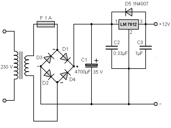

In einem stabilisiertem Netzteil mit Festspannungsregler sind doch
Elektrolytkondensatoren und normale ungepolte Kondensatoren.
Kann mir jemand erklären für was die jeweils zuständig sind?
Nach meinen bisherigen Recherchen bin ich etwas verwirrt..
Aber ich würde jetzt sagen, dass der ELKO für die Glättung der
pulsierenden Gleichspannung zuständig ist und die normalen Kondensatoren
die Spannung stabilisieren, wenn mal ein kurzer Spannungseinbruch ist.
Falls dass so stimmt, würde ich gerne wissen, wie die normalen
Kondensatoren das machen (entladen die sich dann einfach?) und ob man
dafür nicht auch einen ELKO hernehmen könnte bzw. ob man für den ELKO
nicht einen normalen Kondensator hernehmen könnte.
Anbei ein Bild meines Netzteils

In dem Bild sind 3 Kondensatoren zu finden:
der dicke Elko ist der Siebkondensator, der dafür sorgt, dass während
einer Halbwelle die Spannung vor dem Regler nicht zu weit absinkt.
Bewährt hat sich ein Wert von 1000uF/Ampere.
Der Eingangskondensator am Spannungsregler dient dazu, die Impedanz
klein zu halten, damit der Regler auch schnelle Strompulse ausregeln
kann.
Der Ausgangskondensator sorgt für eine stabile Regelschleife (abhängig
vom Relger evtl. auch der Eingangskondensator).

Man nimmt Elkos auf Grund der Baugröße. Sie haben im Frequenzbereich
größere Probleme, als klassische Kondensatoren, dafür aber eine weitaus
höhere Kapazität.
Der erste Kondensator sorgt für die Glättung der 100Hz Brummspannung.
Die beiden kleinen Kondensatoren (Keramik oder Folie) benötigt der
Festspannungsregler zum sicheren Betrieb.
Die Kapazität des Ladekondensators lässt sich berechnen und hängt von
der Last ab, die angehängt werden soll. Auch die Restwelligkeit
entscheidet darüber.

In Deinem Netzteil wird zum Glätten der Gleichspannung eine große
Kapazität gebraucht. Man verwendet dafür einen Elko (C1). Man könnte
stattdessen auch einen Folien- oder anderen Kondensator verwenden, nur
wäre der bei der geforderten Kapazität sehr groß.
Der Spannungsregler braucht zum stabilen Betrieb Kapazitäten, die über
möglichst kurze Leitungen an ihn angeschlossen sind (C2, C3). Diese
Kapazitäten müssen nicht groß sein, aber eben dicht am Regler dran. C1
ist üblicherweise zu weit weg und hat eine für diesen Zweck unnötig
große Kapazität. Man verwendet für C2 und C3 keine Elkos, weil andere
Kondensatoren für diesen Zweck bessere Eigenschaften haben und daß man
da keine Elkos verwendet, ist nicht schlimm, weil andere Kondensatoren
bei der geforderten Kapazität erträglich klein sind.
So ein Elko, Folien- oder anderer Kondensator hat noch andere
elektrische Eigenschaften, als die Kapazität, die aufgedruckt ist. Man
wählt also den Typ Kondensator nicht nur nach der Kapazität, sondern
auch nach seinen weiteren Eigenschaften aus (Impedanz wurde ja schon
genannt). So kommt es, daß man einmal Elkos und ein anderes Mal andere
Kondensatoren verwendet.

Etwas unsinnig scheint mir die Sicherung im Sekundärkreis des Trafo:
1. Bei Defekt des Trafo (Windungsschluss) kann es ganz schön qualmen, da
der Trafo ja nicht geschützt ist.
2. Die Sicherung hat eine relativ hohen Widerstand, bei 12V/1A ist der
Spannungsverlust schon merkbar, mit der Sicherung auf der Primärseite
wird der Spannungsverlust unerheblich.
