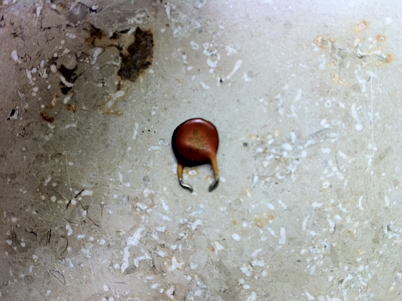

in der Lautsprecherbox meiner PA ist das Bauteil auf dem angehängten
Foto durchgebrannt. Das Bauteil trägt die Bezeichnung "B R050 0105S".
Soweit ich weiß ist das ein PTC Widerstand, der als eine Art Sicherung
dient. Lieg ich da richtig?
Nun möchte ich den natürlich ersetzen und hab auch schon bei Conrad
gesucht aber nichts gefunden. Vor allem kenn ich nicht die
Strombelastbarkeit. Kann man das aus der Bezeichnung ersehen?
Danke und Grüße
Dennis

MaWin schrieb:
> Interessant, daß Polyfuses durchbrennen sollen.
Offiziell halten die Dinger etwa 1000 Auslösungen innerhalb ihrer
Betriebsbedingungen durch. Allerdings verbrennen die dann nicht, sondern
die Kennwerte (Innenwiderstand, Auslösepunkt) verschieben sich nach
außerhalb der Spezifikation. Die Polyfuse auf dem Bild scheint
tatsächlich zu viel Spannung gesehen zu haben.

Aufgedröselt:
Wenn das Teil in Reihe zum Hochtöner liegt - Polyfuse.
Wenn das Teil in parallel zum Hochtöner liegt - Varistor.
Wobei mir in PA Boxen bis jetzt nur Varistoren begegnet sind. Aber man
hat nicht von allen Herstellern mal was auf dem Tisch.
Gast #2214357
Danke erstmal für die Antworten!!! Der nette Kollege bei segor meinte
auch es sei eine Polyfuse...ich werd mir nochmal die Leiterplatte
genauer ansehen um eine Vorstellung vom Schaltplan zu bekommen.
Die Polyfuse ist übrigens komplett längs durchgerissen...hab die beiden
"Scheibenteile" für das Foto übereinandergelegt...
Dennis
