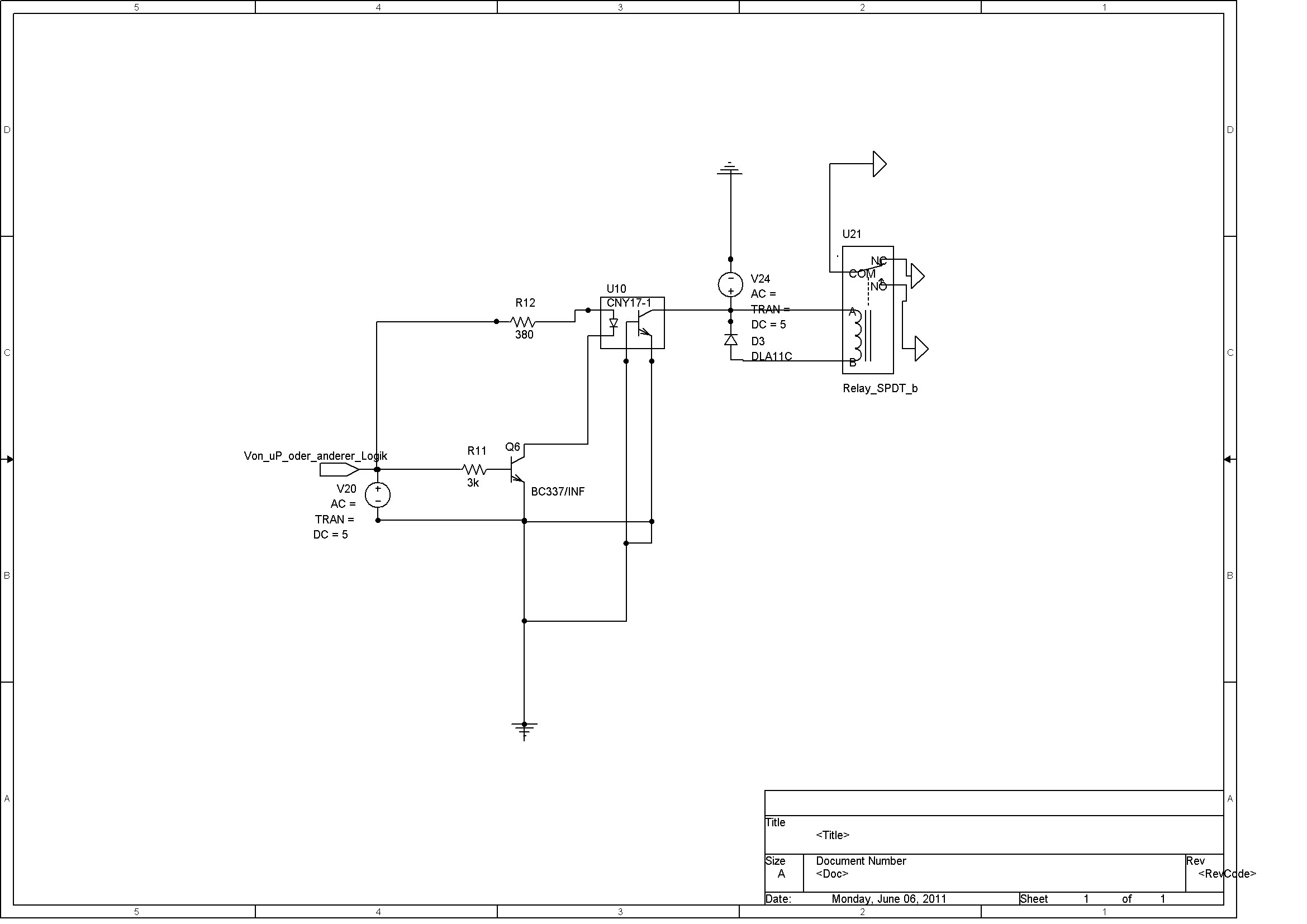

Hallo zusammen.
Ich bin einfach mit meiner Schaltung nicht weitergekommen :(
Ich benutze hier Optokoppler und Transistor, um meine Relais
anzusteuern. Aber, egal, ob durch die Leuchtdiode Strom (ca 12 mA)
fließt und transistor eingeschaltet ist, schaltet mein Transistor (bei
Opto) nicht an.
UCE  beträgt immer 24 V, egal ob ich am Eingang die Strom durchfließt.
Ich habe überlegt, ob ich noch einen Widerstand vor Relais tun soll.
Aber laut Theorie brauche ich keinen Widerstand.
Vielen Dank für eure Hilfe!!.
So ist deine Schaltung aufgebaut: C ist an 24V und E an GND.
BTW: wozu diese vielen Punkte? Hat die Schaltung die Masern?

Gast #2213725
Thomas schrieb:
> Kann es sein, dass deine Relaisspule nicht an der Masse hängt?
Das tut sie schon - über den Transistor ;-)
Nur hängt der Transistor am falschen Ende von der Spule. Bei einem etwas
mehr sortierten Schaltplan (+oben, Gnd unten) mit weniger Gnd-Leitungs
Wirrwar würde das auch gleich ins Auge springen.
Gast #2213737
... und viertens wird der Opto-Transistor nie leitend, so lange dessen
Basis hart auf Masse gezogen wird. Da kann die Leuchtdiode im Koppler
noch so hell leuchten.
Gruß Holger

Gast #2213752
TT schrieb:
> Ich wollte unbedigt eine galvanische Trennung machen, deswegen habe ich
> anstatt ein Transistor ein Optokoppler benutzt.
hast du aber nicht, denn du hast beide massen mit einander verbunden.

Nun, Du musst den max. Strom beachten, den so ein OK liefern kann
und der ist typisch eher gering.
Wieso? Die galvanische Trennung macht doch das Relais. OK & Relais
ist wie: "Der Hund ist tot. Besser ist, wir binden ihn an!" :-)

... und dummerweise auch noch den Fototransistor mit dem linken Teil der
Schaltung verbunden womit die galvanische Trennung wieder aufgehoben
wird!!
Lies http://de.wikipedia.org/wiki/Optokoppler
Lies http://www.mikrocontroller.net/articles/Relais_mit_Logik_ansteuern
Normalerweise reicht ein geeignetes Relais um 2 Stromkreise galvanisch
zu trennen. Wenn man die Schaltung jedoch nicht versteht, sollte man
nochmals nachfragen.

PRINZIPIELL Kann man mit einem Optokoppler ein Relais ansteueren, aber
nicht mit deiner Gurkenschaltung.
Dann solltest du dich auch mal zum Thema Galvanische Trennung schlau
machen. Und dass ein Relais diese hat, wurde ja bereits mehrfach
erwähnt.
