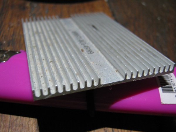

ich suche Kühlkörper mit der Dimension 20 mm x 20 mm x max 3,5 mm zur
Montage auf einem FPGA. Ich nehme an, dass die Kühlwirkung von sowas
bescheiden ist, aber alles was besser ist als nix ist gut. Die
Höhenbeschränkung ergibt sich durch eine Schraube, Durchmesser ca 5 mm,
die in Höhe 3,8 mm quer über den Chip verläuft. Bei einem KK mit
Kühlrippen könnten wir hier evtl noch nacharbeiten (in der Mitte zb
einen Teil ausfräsen) und auch noch einen höheren verwenden, wenn es
geht würde ich auf solche Eigenbaulösungen aber lieber verzichten.
Vielleicht ist hier eine Heatpipe sinnvoll? Siehe Kühlkörper.
Sowas gibt es prinzipiell, aber sooo flach, das wird eng.

Danke für die Antworten, ich habe jetzt die zwei Optionen von Falk
vorgeschlagen:
1. einen 6 mm hohen nehmen und in der Mitte die Kühlrippen wegfräsen,
kein Problem laut unserem Mechaniker
2. eine Heatpipe nehmen. Das hat vielleicht noch Zusatznutzen, aber da
lasse ich unsere Physiker darüber nachdenken.
Bisherige Messungen legen den Schluss nahe, dass der FPGA Die (gemessen
mit interner Diode) nicht über 60°C geht, das sollte also im Prinzip
auch so gehen aber man will sich ja im Nachhinein auch nicht den Vorwurf
machen lassen, man hätte das Zeug nicht bestmöglich abgesichert. Und für
Lösung 1 werde ich den Punkt von Johann auch noch überprüfen, bevor ich
alle KK montiere.
60° sind unkritisch. Schaltsimulationen werden normalerweise mit 80°
gemacht, also ist da noch Platz. Falls doch nicht kannste reine
Kupferstangen in einschlägigen Märkten erwerben. Ich habe welche mit den
Abmessungen von 100x20x2 für 1 Euro das Stück käuflich erwerben können.
Das kann man noch gut biegen und es zieht richtig gut Wärme ab. Ich
kühle damit meine Onbard-GPU. Es muss aber reines Kupfer
(Elektrolytkupfer) sein und keine Legierung. Schon kleinste
Verunreingungen (2%) schaden dem Wärmetransport massiv.
