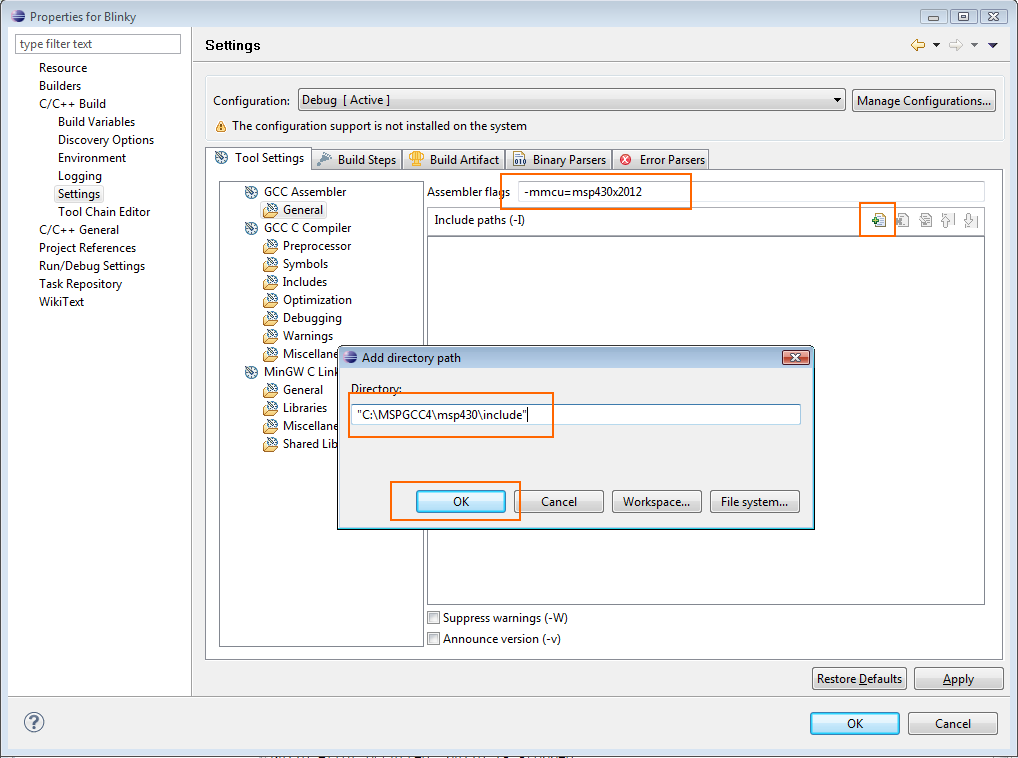

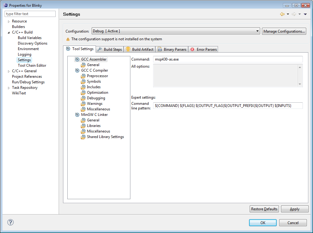

Da sich der Effekt auf den Assemblerteil (rtc_calendar.s) bezieht, kann
es sein, dass ich noch was bei den GCC Assembler Einstellungen was
ändern sollte? Zusätzliche Flags? (siehe Bilder im Anhang)

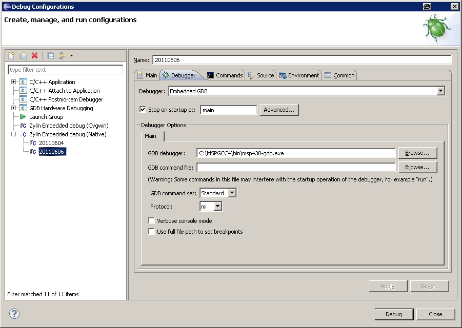

Als Debugger verwende ich
C:\MSPGCC4\bin\msp430-gdb.exe
mit den 'initialize' commands
target remote localhost:3333
monitor erase all
load debug/20110606.elf
(20110606 ist der Projektname)
Debugger und Proxy Einstellungen sind als Screenshot angefügt.
Passen die so?

Sieht eigentlich erst mal OK aus. Aber in deinem Post vom 07.06.2011
08:25, stimmt der Prozessortyp in den Projektoptionen nicht mit deinem
F449 überein. Hast du das korrigiert? Ich verwende zwar kein Zylin,
sondern den normalen Eclipse Debugger mit GDB-Server Einstellung, aber
der Zugriff klappt ja offenbar.
OP
Ja ist auf msp430x44x eingestellt.
Das Bildchen war von der Anleitung.
Mit den o.g. Einstellungen funktioniert der Debugger prinzipiell, da ich
ihn mit einem einfachen Testprogramm (LED toggeln) getestet habe.
Ich vermute es hat mit dem ASM Code Teil zu tun.
